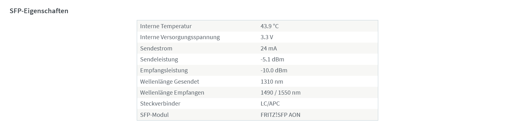

Fritzbox 5690 bekommt keine Verbindung
ich konnte die 5690 zurückgeben und habe mir dann aber die Pro Variante genommen (ein gebranntes Kind scheut das Feuer ;) ).
Und siehe da - es funktioniert einwandfrei! Das gleiche Setup wie vorhin und nur den Router getauscht.
Vielen Dank an euch!

Aufgrund einer Fragestellung in einem anderen Forum habe ich mir die Spezifikationen der 5690 nochmal genau angeschaut und verglichen. Dabei bin ich auf eine mögliche Ursache für das Problem von @Fieberle gestoßen.
Die normale 5690 mit der Artikelnummer 20003096 unterstützt AON und GPON. Allerdings mit einer kleinen Einschränkung: Sie kann nur auf 1310 nm senden und auf 1490 nm empfangen.
Bei AON ist es jedoch möglich, dass Anbieter auf 1550 nm senden, was die normale 5690 nicht unterstützt. Dafür gibt es ein Sondermodell namens FRITZ!Box 5690 Edition AON, die scheinbar nur AON, dafür aber den Empfang im Bereich 1490 bis 1550 nm, unterstützt. Hierbei dürfte es sich um ein Providermodell handeln, was man im freien Handel nicht bekommt.
Bei den alten 55x0 oder der 5690 Pro ist das AON Modul für den Empfang zwischen 1480 und 1580 nm geeignet und daher mit allen AON-Providern kompatibel.
Reaktionen: norKoeri, Tom_123, rezzler und 2 andere
@eifelman85 Das klingt logisch.
Im Fritz OS bei den Informationen über die Glasfaserverbindung steht auch bei der 5690 "Wellenlänge Empfangen 1490 nm" und bei der 5690 Pro "1490 / 1550 nm".
Ich frag mal beim Anbieter nach mit welcher Wellenlänge sie senden.
Ja, mein Anbieter sendet mit 1550 nm. Dann dürfte hier das Problem gelegen haben. Danke für den Hinweis @eifelman85
Reaktionen: eifelman85
