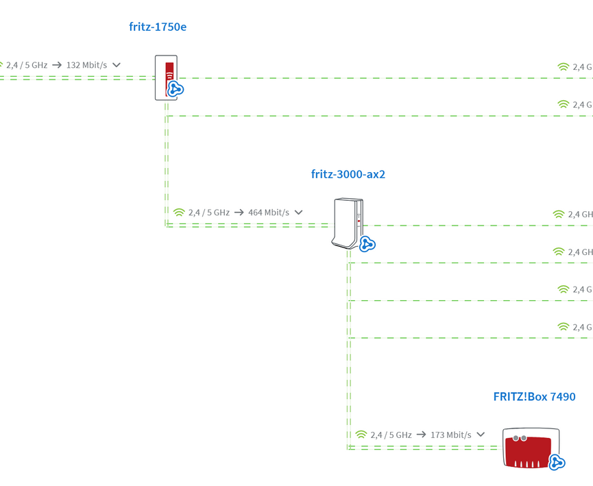

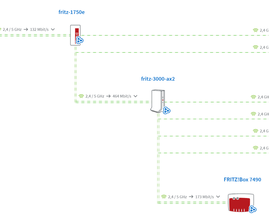

Habe mal ein Screenshot von mein Fritz OS angehängt....
Leider kann man auf dem Foto nicht erkennen das bei der unteren 1200er auch das Mesh Zeichen ist..

Mesh läuft ja automatisch und im Screen sieht man, das die Verbindung zur 3000er schneller ist, darum verbindet es sich so. Liegt halt an der geplanten Kaskade, wobei sich die Geschwindigkeit halbieren würde soweit ich weiss.

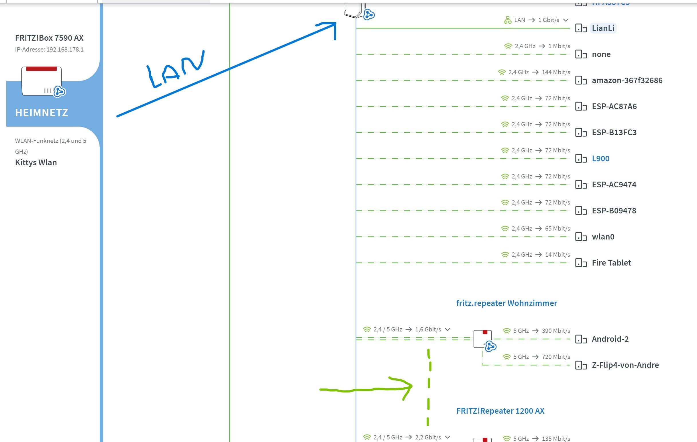

Was passt hier nicht? bekommst den nicht in MESH (Sorry am Screenshot sieht man nicht alles)
Ich glaube, es ist ein Abbildungsfehler von FB
edit:
einfach den zweiten aus mesh entfernen
dann so versetzen das die beide 1200 nebeneinander sind aber weg von 3000
am ersten dann connect drücken und zweiten ins mesh

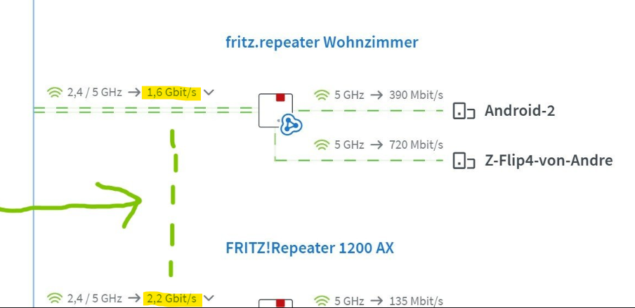

So wie hier beschrieben funktioniert es. Das habe ich bei mir schon mehrfach so gemacht (inkl. Reihenschaltung).
In der Übersicht sieht das dann so aus:
Reaktionen: tifa, Simonte und Engaged

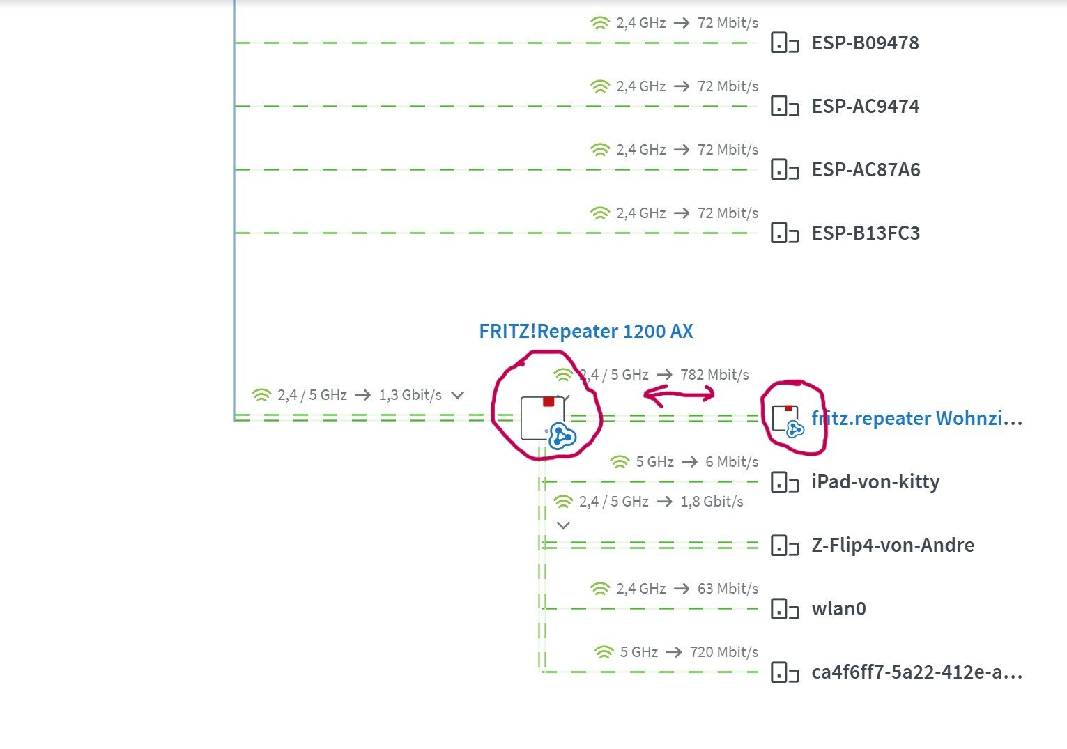

Ja vielen Dank!
mit deiner Methode hats jetzt endlich geklappt, die Entfernung zum 3000er war tatsächlich der Schlüssel.
Hatte jetzt beide 1200er im Wohnzimmer angeschlossen und den 1200er Wohnzimmer einmal komplett zurück gesetzt..
Jetzt habe ich ca. 220Mbit Internet im Wohnzimmer, das reicht aus^^
Danke!
habs dann noch einmal nach der Anleitung gemacht die Du angehängt hast in der Kombination von @tifa
