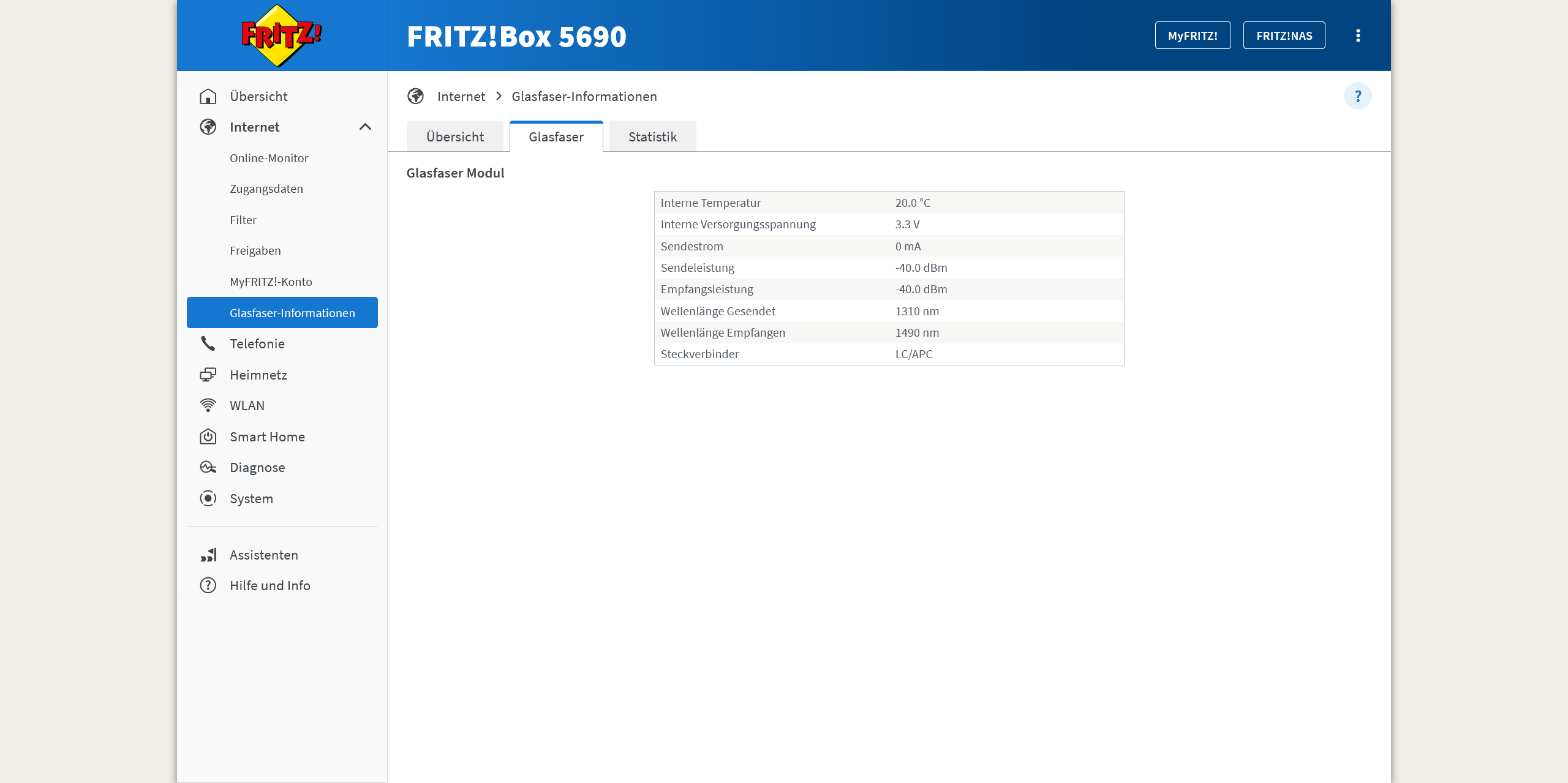

leider kriegt meine neue Fritzbox 5690 (ohne Pro) keine Verbindung mit dem erst aktivierten Glasfaseranschluss.
Ich habe gestern sämtliche Versuche unternommen um die Verbindung herzustellen, alles ohne Erfolg.
Mein Nachbar ist beim gleichen Anbieter und er hat eine FritzBox 5590 Fiber mit AON Modul. Wir haben diese bei mir angeschlossen und er kriegt mit seiner FritzBox eine Verbindung rein. Er kann sich aber nicht mit seinen Anmeldedaten bei meiner FritzBox mit dem Internet verbinden. Ich kann mich auch nicht mit meiner FritzBox in seinem Haushalt anmelden. Das lässt darauf schließen dass der Anschluss an sich funktioniert und das Problem am Router liegen müßte.
Das Glasfaser läuft mit AON. Die FritzBox 5690 müsste selbststständig erkennen ob AON oder GPON gebraucht wird. Leider lässt sich in der Benutzeroberfläche nicht erkennen welcher Modus aktiv ist.
Ich bin auch mit dem FritzSupport in Kontakt und habe Ihnen die Support Daten und eine Fehlerdokumentation geschickt, allerdings noch keine Antwort erhalten.
Hat von euch jemand eine Idee woran es noch liegen könnte?

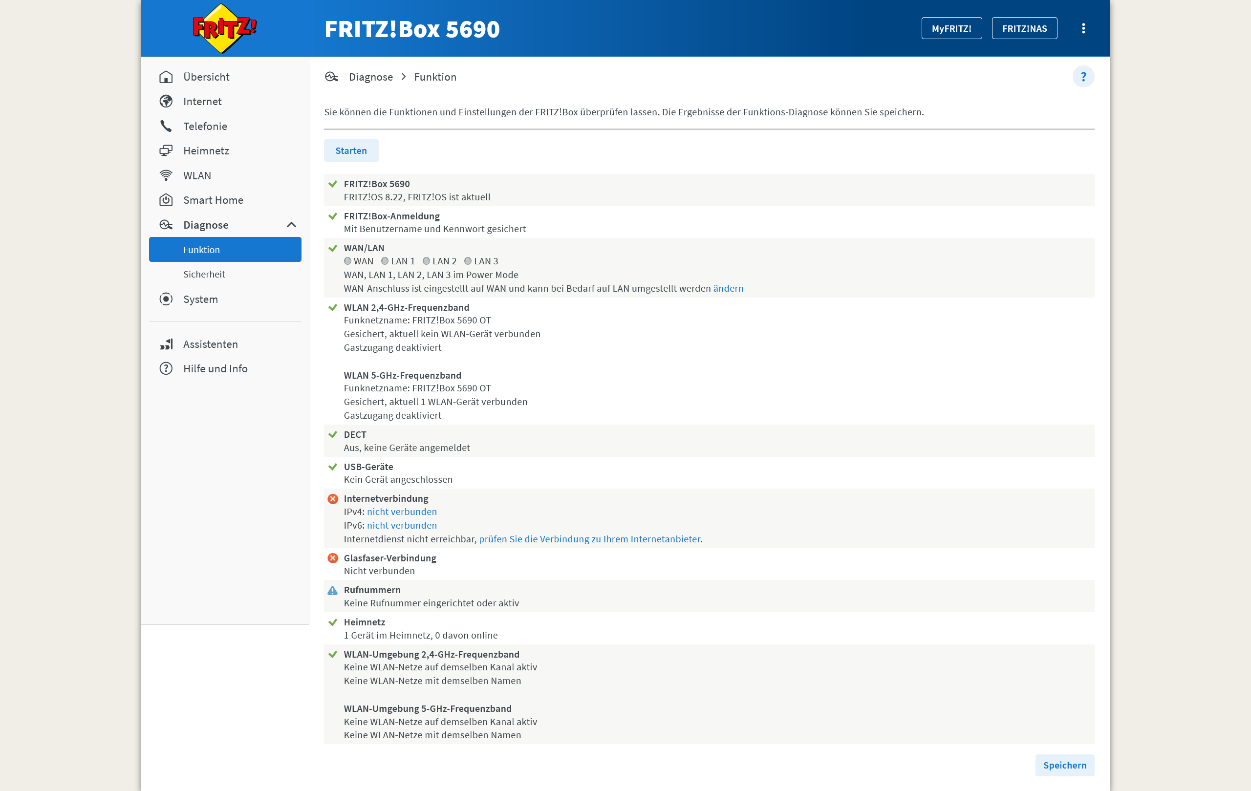

Was sagt die Diagnoseseite, wenn du bei "Glasfaser" auf "Diagnose ausführen" klickst?

Die angezeigte Empfangsleistung von -40 dBm erscheint mir äußerst schwach. Bleibt die gleich, wenn du das Gf-Kabel anschließt/abziehst? Wie war die beim Nachbarn?

Die Diagnoseseite habe ich angefügt.

Ja, wenn ich das Glasfaserkabel aus der Fiberbuchse ziehe bleibt der Wert bei -40dBm und sonst ändert sich auch kein Wert. Mit der Fritzbox meines Nachbarn habe ich keine Werte abgelesen - nur eingesteckt und geschaut ob Internet funktioniert.

deine Empfangsleistung liegt bei -40dB
bei GPON liegt der max Wert bei ca. -28dB
schlechtere Werte ermöglichen schlichtweg keine Verbindung
eventuell die Glasfaserleitung beschädigt oder zu starke Biegeradien, denn selbst wenn das Kabel nicht gebrochen ist, tragen starke Biegeradien dazu bei dass sich die Werte verschlechtern

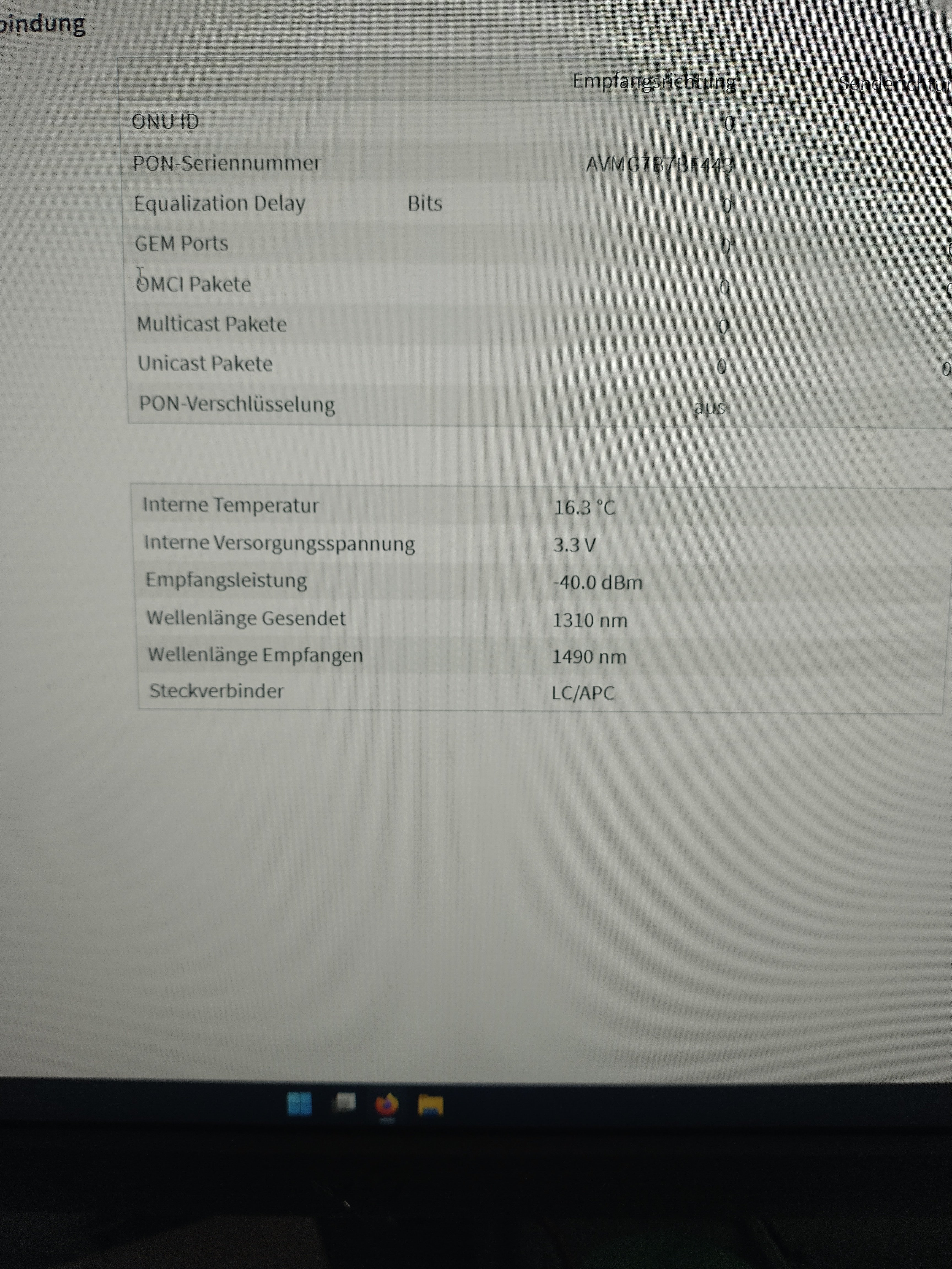

Achtung, hier wird anscheinend etwas verwechselt. Der TE ist nicht bei der Telekom, sondern nur, dass er von AON ausgeht.
Der Screenshot von @Apple ][ hat nichts mit der Situation vor Ort zu tun.
