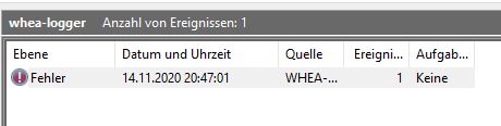

Habe mir gestern eine WD Black Sn750für mein X370 C6H mit Ryzen 1600 geholt, soweit Windoes und alle Programme und paar Spiele drauf installiert und ein Benchmarktest gestartet, alles in Ordnung.
Als ich dann ein grafikintensives Spiel gestartet habe, hab ich ein Bluescreen WHEA erhalten.
Habe von meiner alten SSD dann Windoes gebootet und habe dann auf die WD Black auf das selbe Spiel zugegriffen bza. gestartet um ein Softwarefehler auszuschließen.
Ergebniss: Das Spiel ist eingefrorer und hat sich geschlossen, laut Ereignissanzeige ein WHEA Fehler ohne Angaben was genau leider.
das ist allermeistens, zu 99% der Prozessor.

@Silver Server Das dachte ich auch, jetzt sitzt statt dem Ryzen 1600 ein Ryzen 3600 frisch eingebaut, ich kann dadurch jetzt mit installierten M.2 ins Bios und Einstellung durchführen im Gegensatz zum Ryzen 1600, aber wenn ich versuche etwas zu booten, schmiert es fast sofort ab und bootet neu, egal ob usb stick mit windows installation oder der alten windows ssd. die m2 wird mir garnicht mehr angezeigt.
Ich glaub das die M2 ein gegrillt bekommen hat, ob von der CPU oder dem Mainboard, dass wäre gut zu wissen bevor ich die wieder zu MM zurückschicken und die nächste gleich wieder grille :confused_alt: Oder ist es doch das Mainboard, das spinnt? :mad:
Edit: Ich kann keine Minidump auslesen weil ich auf die M2 Platte garnicht mehr zugreifen kann, ich hab nur das was ich im Ereignissprotokoll habe, als ich auf die M2 mit meiner alten Sata mit Windows zugegriffen habe und dort ein Spiel zu starten.

Ich habe in Deinem Dowload gesehen du hattest ein WHEA Fehler.
Das ist meistens ein Fehler beim Prozessor.
Da mit ich das genauer mir ansehen kann noch mal die bitte die Dumpfile zu liefern.

In Deinem Beitrag #11 ist ein WHEA Fehler zu sehen.
Das liegt am Prozessor.
Genaueres steht in der Dumpfile
@Silver Server Also hab ich zwei defekte Prozessoren liegen aber der Fehler taucht auf meiner alten SSD nicht auf, ist klar.. villeicht das Mainboard oder die SSD selber der Fehler?! Das versuche ich rauszufinden..
