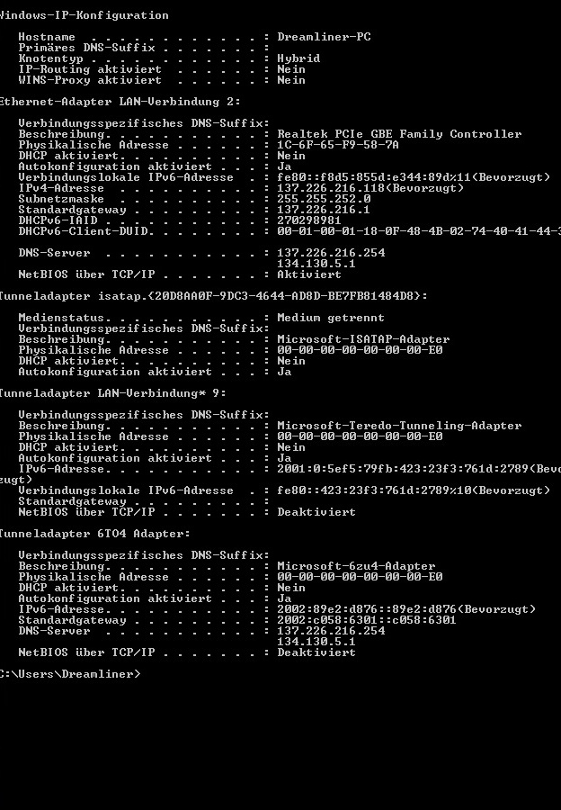

Im Moment habe ich ganz normal das Lan Kabel aus der Steckdose direkt in an meinem PC angeschlossen.
Den IP Konfig Text hab ich als Anhang beigefügt.

Du bist im Moment (also mit der IP 137.226.216.118 aus deinem Screenshot oben) in einem ganz anderen Netz als der Router. Um auf den Router zugreifen zu können, brauchst du eine IP aus dem gleichen Netz wie der Router. Wenn er die 192.168.2.1 hat, gib dem Ethernet-Adapter LAN-Verbindung 2 manuell die IP 192.168.2.2, Subnetzmaske 255.255.255.0, Standardgateway 192.168.2.1. Danach kannst du die Weboberfläche des Routers aufrufen.

@Dreamliner: War ein "Freund" rein zufällig mal an deinem PC und hat was an den Netzwerkeinstellungen geändert? Der Screenshot vom ipconfig ist nämlich eine statische IP (DHCP aus, kein Lease ersichtlich), obwohl euer Netzwerk nach automatischer IP klingt (falsch angeschlossene Router rufen Chaos hervor).
Prüf mal bitte folgendes bevor du deinen PC an den Router anschließt:
Systemsteuerung->Netzwerk- & Freigabecenter->Adaptereinstellungen ändern->Rechtsklick LAN-Verbindung ->Eigenschaften -> Internetprotokoll Version 4 (TCP/IPv4) markieren & Eigenschaften --> "IP-Adresse automatisch beziehen" & "DNS-Serveradresse automatisch beziehen" sollten aktiviert sein. Ist dies nicht der Fall (ist bei u.a. "Folgende IP-Adresse" etwas eingetragen) dann auf automatisch korrigieren und alles mit OK schließen. Dann kannst du den PC an den Router anschließen und solltest jetzt über 192.168.2.1 auf den Router kommen.
Der Router wird sich seine IP schon korrekt vom Wohnheimnetz geholt haben, aber da dein PC auf ein anderes Netz als beim Router voreingestellt war, kamst du nicht auf den Router rauf und bist auch nicht drüber hinausgekommen.

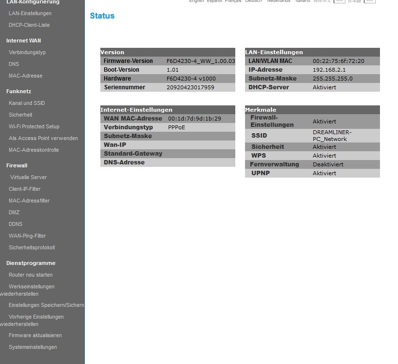

Ja super,es hat funktioniert :)
Wie gehe ich nun weiter voran ?
Im Anhang ein Bild der Einrichtungsseite!
unter lan-einstellung musst du die ip, die jetzt 192.168.2.1 ist auf die ip des netzwerkes stellen (.... laut deinem ipconfig ohne router... muss sie 137.226.216.xx sein... die letzte zahl darf nicht doppelt belegt werden....deshalb musst du zwingend beim verantwortlichen nachfragen, bevor du das ganze netzwerk lahmlegst und alle sauer auf dich sind).
wenn du die ip weisst, und dem router diese ip gibst (dhcp-server auch ausschalten)...., sicherst und neustartest, muss dein pc auch wieder umgeschaltet werden auf dhcp...

Wieso denn die .111? Er soll lieber die .118 nehmen, die war ja schon mal von ihm belegt, das ist sinniger.
Jetzt mal zusammengefasst was du im Router unter Interneteinstellung WAN Verbindungstyp eintragen kannst:
-Verbindungstyp: statisch/static (wie auch immer, sinngemäß halt)
-IP-Adresse: 137.226.216.118
-Subnetzmaske: 255.255.252.0
-Standardgateway: 137.226.216.1
-DNS-Server: 137.226.216.254 & 134.130.5.1
Das sind quasi die Werte die vorher in deinem PC eingestellt waren.
stimmt auch wieder... die .118 hast du ja schon einmal mit dem pc...
Jup, steht im ipconfig weiter oben. Ich geh jetzt mal davon aus dass ihm das mal jemand so eingestellt hat.
