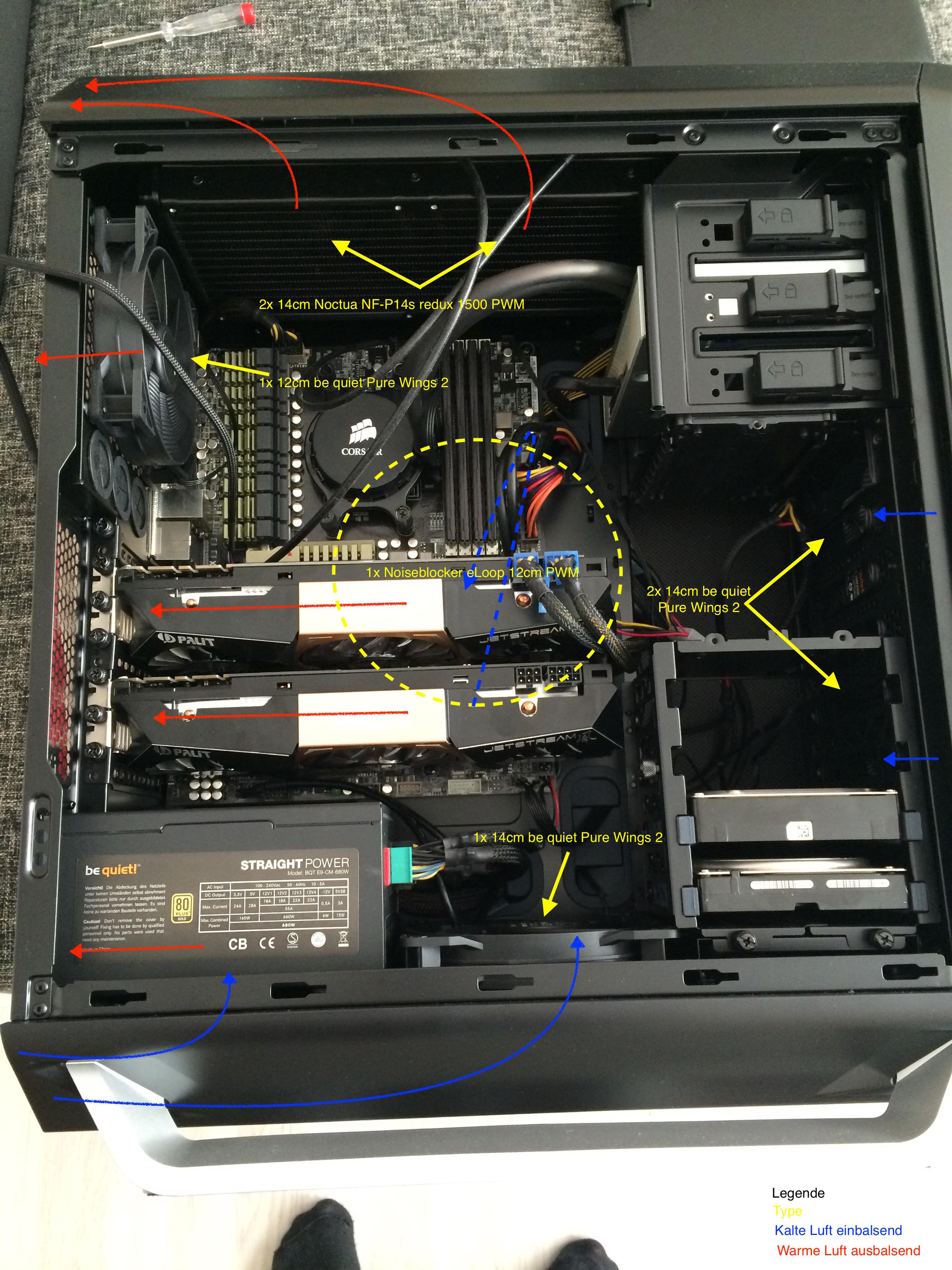

Anbei noch ein Bild meines Systems:
System:
Tower: be quiet Silent Base 800
CPU: AMD FX 8350 @ Corsair H110
Board: ASUS Sabertooth 990FX
Graka´s:2x Plait Jetstream GTX 770 4GB -> Im SLI da 3 Monitore (1080p)
Netzteil: be quiet straight Power E9 CM 680W
1x SSD 2xHDD -> HDD´s werden durch eine WD Green ersetzt!
So sieht das Innenleben aus, die alten bequiet Lüfter wurden auch gegen Noctua Redux Ausgetauscht.
Gesteuert werden alle Lüfter über die Corsair link mini, zum Testen laufen alle Lüfter mit Maximalen Umdrehungen und die Pumpe wird Direkt vom Board gesteuert auch auf ihrer Maximalen Leistung.
In der Seitenwand habe ich einen 12CM Noctua Redux mit 1200rpm.
Größer geht leider nicht.
Ins Gehäuse.
Könnte ihn auch ausblasend montieren, ist aber wohl nicht so vorgesehen wegen des Staubfilters.
Na, dann raus mit dem Filter und den Lüfter drehen um mal zu testen, ob der Radiator weniger warme Luft bekommt. Von vorn kommt kalte Luft und von unten auch, so dass der Lüfter absaugend montiert direkt dort warme Luft abzieht, wo sie entsteht.
