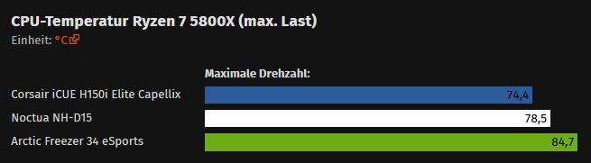

Der Ben Nevis und vor allem der kleine von den beiden ohne Advanced wird da ganz schön was zu ackern haben. Ich würd dir deshalb ans Herz legen etwas Geld in die Hand zu nehmen. Der Freezer Esports sollte hier als Minimum betrachtet werden siehe:
https://www.computerbase.de/artikel...iagramm-cpu-temperatur-ryzen-7-5800x-max-last

Genau, der Freezer (mono) hat 200W TDP und kratzt im Test unter Vollast schon an den 85°C was jetzt schon nicht optimal ist.
