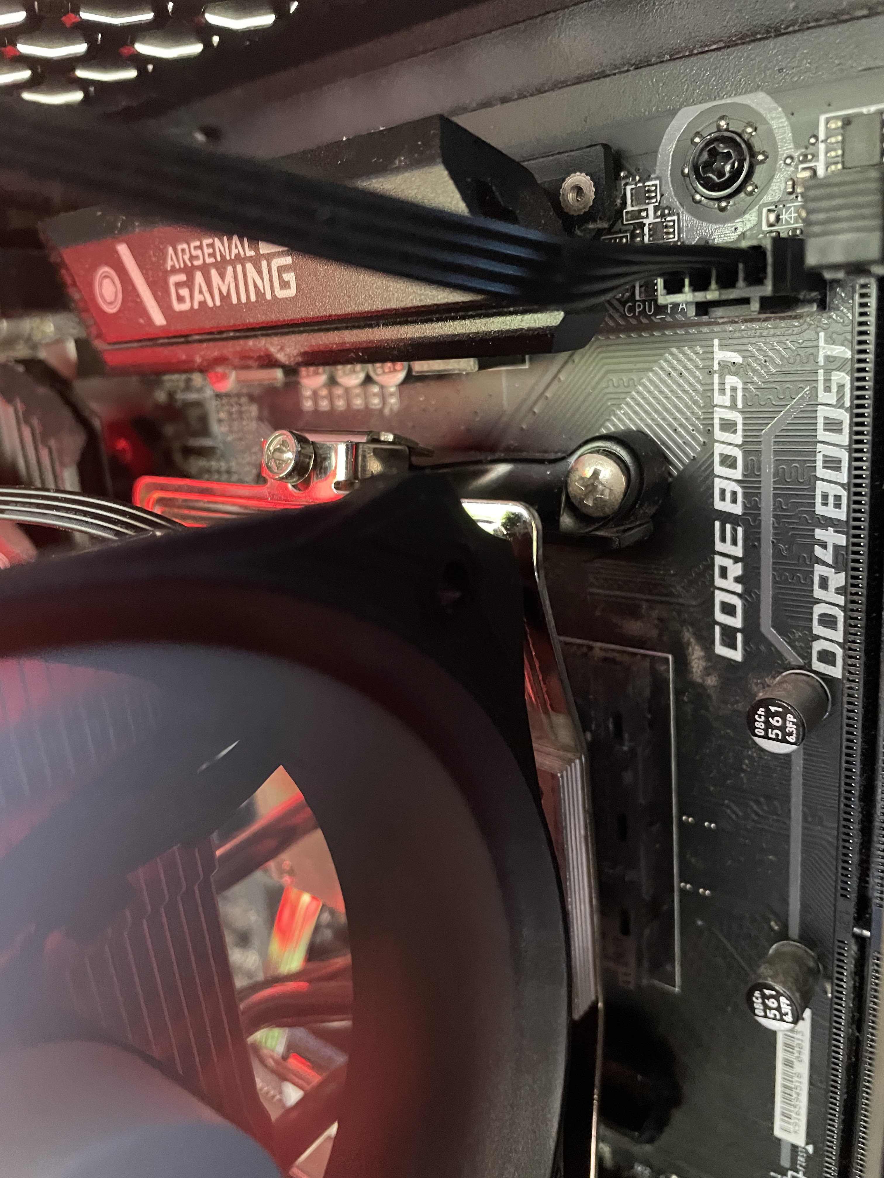

ich brauche dringend Hilfe. Habe vorhin meinen neuen Ben Nevis von Alpenföhn eingebaut, fand den Befestigungsmechanismus erst mal richtig schlecht, hab auch das Gefühl, das der Kühler nie richtig Kontakt hat. Dann den PC gestartet, der Lüfter dreht direkt hoch und ist im Idle auf 60-70 Grad... Prime 95 direkt 95 Grad, weiß echt nicht, was ich tun soll, Wärmeleitpaste ist perfekt verteilt, aber dadurch, dass ich das Gefühl habe, der Kühler sitzt nicht richtig, aber auch nicht weiß, wie genau der Befestigungsmechanismus funktioniert, kann ich nicht weiter machen.

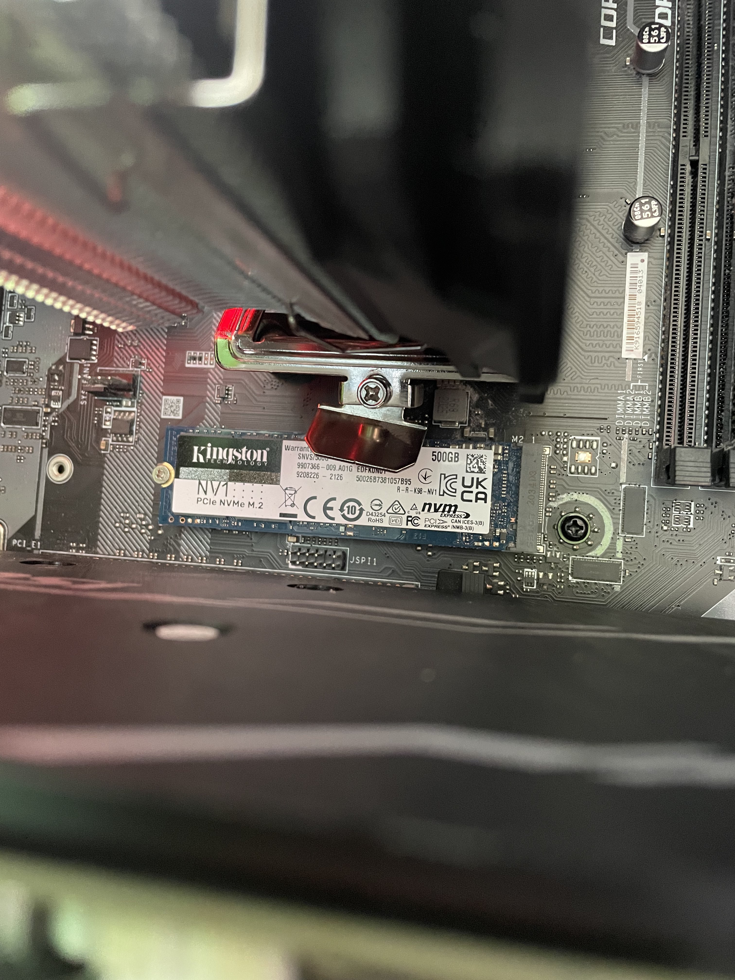

Der eine Riegel (siehe Bild) ist irgendwie auch kaum in der Vorrichtung drin, und ist mir schon beim zweiten Try direkt rausgesprungen, als ich ihn festgezogen habe...

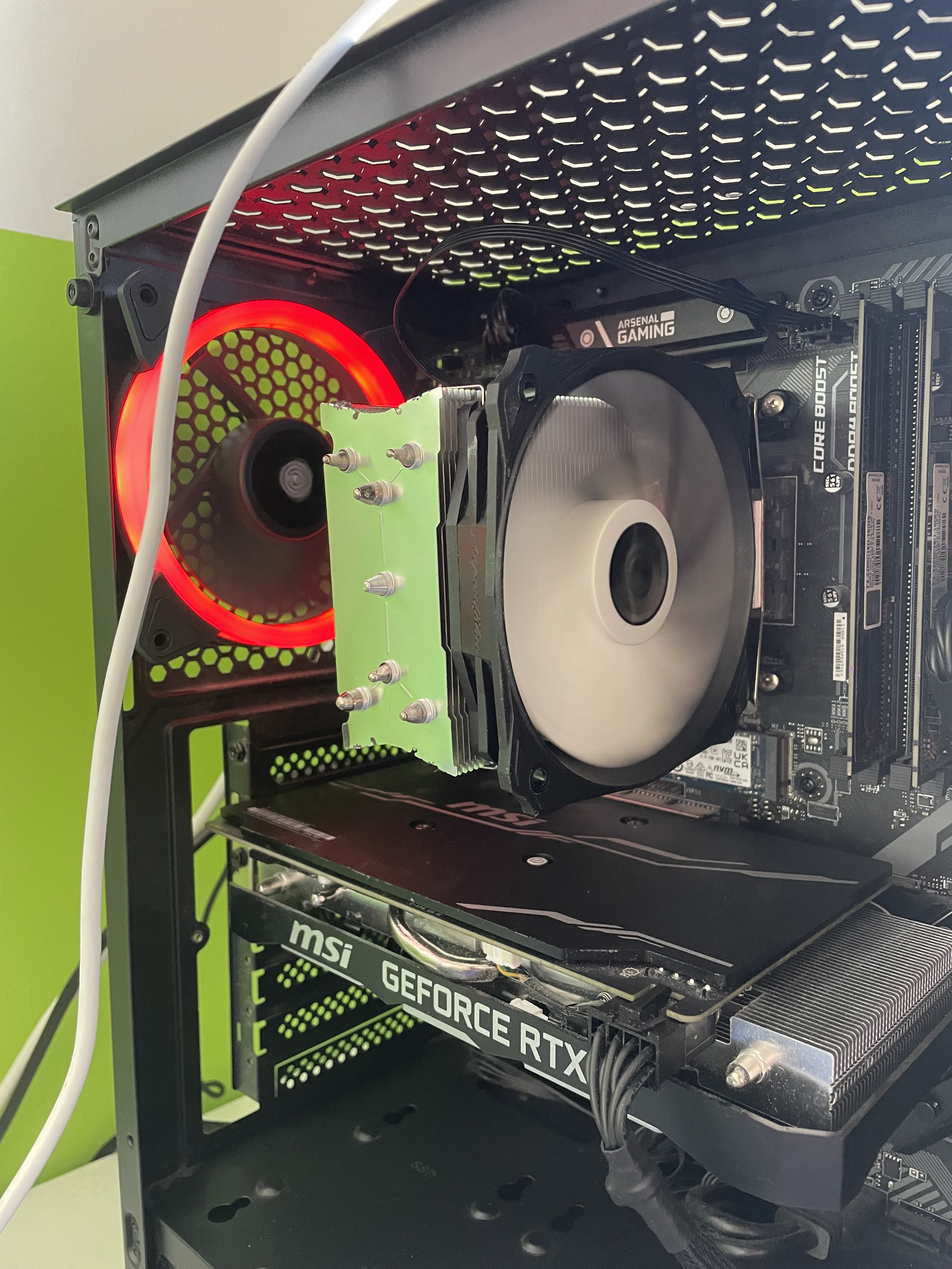

Der Kühler hängt außerdem stark nach unten, die obere Schraube ist irgendwie komisch schräg... (siehe Bilder)

Der Ben Nevis ist tatsächlich nicht besonders empfehlenswert für AMD-Sockel. Meistens aber wegen des hohen Drucks gegen das Retention-Modul. Wenn die Klammern nicht richtig einrasten, ist dagegen aber der Druck auf die CPU zu gering. Achte deswegen besonders darauf.
Auf jeden Fall neu Montieren und nachschauen.

Ich habe gerade mal nachgeschaut und gesehen ich hab die alte Revision vom Kühler mit dem zur Seite legenden Schalter sag ich mal wie beim Originalen AMD Kühler.
Du scheinst die Revision B zu nutzen, evtl. hast du die Schrauben falsch angezogen sodass der Kühler sich verkeilt hat oder vielleicht hast du zusätzlich auch viel zu viel WLP genutzt.
Es wird nur ein kleiner Fehler sein, wie erst eine Seite des Kühlers mit der Schraube fest gezogen dann die andere. Du musst beide nach und nach anziehen damit der Kühler sich gleichmäßig und gerade zieht, ansonsten sitzt der Schief, schau da mal nach.
kutari schrieb:
Den Kühler korrekt montieren. Aktuell ist er einfach schief verbaut.
Halte dich dabei an die Anleitung
https://www.alpenfoehn.de/images/Pr...eitungen/BenNevisRevB/Manual-BenNevisRevB.pdf
und achte bei jedem Schritt darauf das alles noch so sitzt wie es soll.
Die beiden Schrauben vor allem langsam und immer wieder abwechselnd fest ziehen.

Danke an alle Helfenden, hab das Problem gelöst, jetzt 35 Grad im Idle und ca. 60-70 bei prime95.
Lag einfach daran, dass der eine Befestigungsriemen nicht als falschrum-"L", sondern als richtigrum-"L" angebracht war, danach alles festgezogen und es funktioniert. Vielen Dank.
