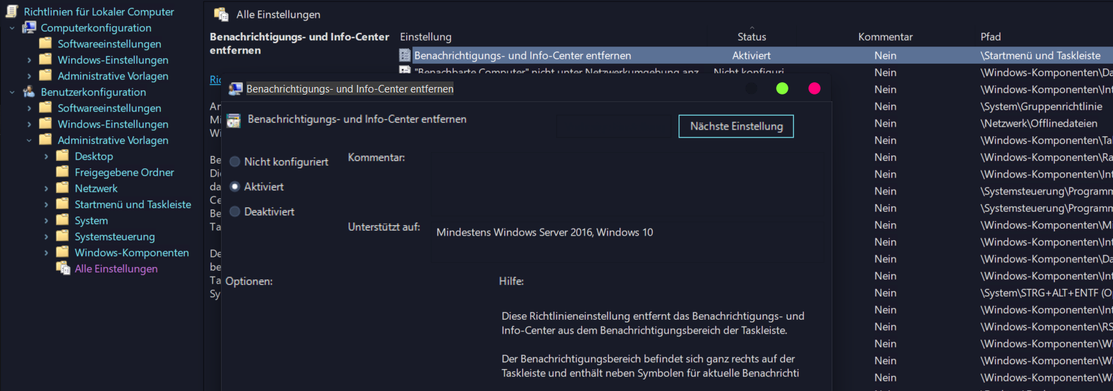

ich kann dir nur sagen wie du via GPEdit das Benachrichtigungs- und info-center deaktivieren kannst^^
so hab ich das bei mir, weil mich das ganze gedöns genervt hat.

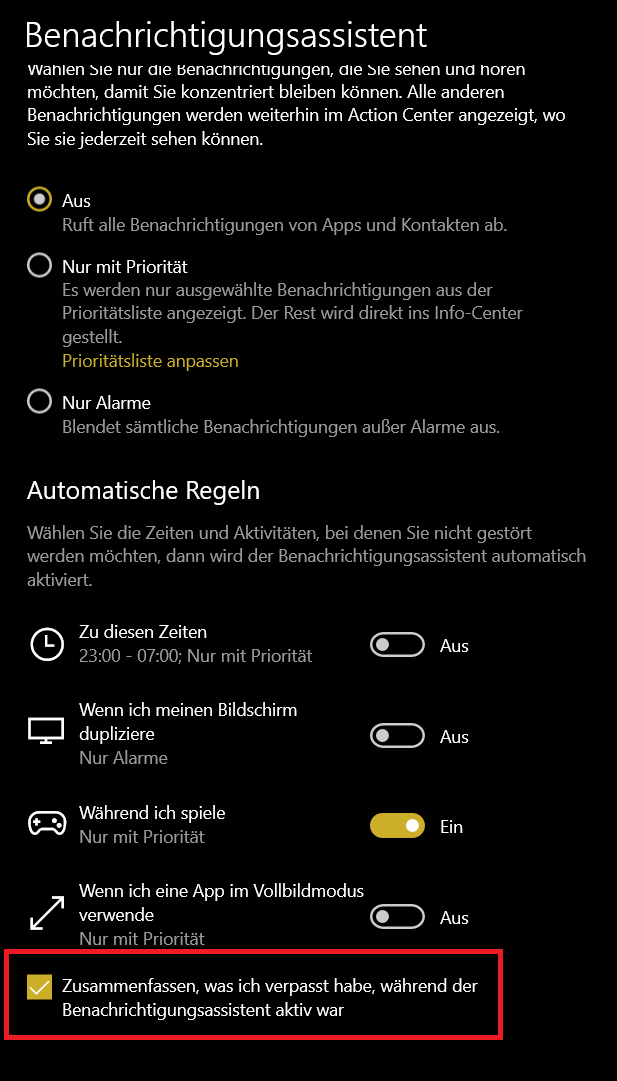

Wenn dein PC in den StandBy wechselt, können ja auch logischer Weise keine Benachrichtigungen angezeigt werden. Diese Benachrichtigungen werden aber während dem StandBy gesammelt und wenn der PC wieder aufgewacht ist, alle präsentiert ...
... es sei denn, man schaltet dieses Sammeln in den Einstellungen aus. Dann werden die im StandBy auch nicht gesammelt und nachher präsentiert ...
An deinen sonstigen Einstellungen zu den Benachrichtigungen, ändert sich dadurch aber nichts!
