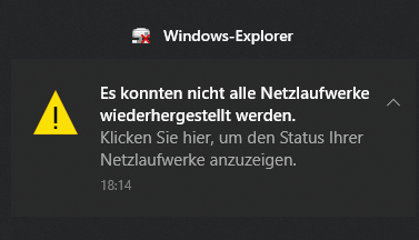

eine kurze Frage zu dem Benachrichtigungs Center unter WIN 10, welches ja unten rechts in der Taskleiste integriert ist. Ich habe dazu nichts in den Einstellungen gefunden. Kann man spezifische Nachrichten ausschalten bzw. deaktivieren? Mein Fall sieht so aus:
Ich habe ein NAS in Benutzung und die Netzwerkadresse wird ganz normal im Explorer Kontext angezeigt. Was mich jedoch dezent stört, ist die ständige Benachrichtigung darüber, dass aktuell keine Verbindung mit dem NAS besteht. Öffne ich dann den Ordner (NAS), kommt die Benachrichtigung nicht mehr bzw. auch so nur 1x, immer wenn ich WIN starte.. Kann ich diese Art von Benachrichtigung explizit ausstellen oder weiß wer, wie ich das Problem an der Wurzel packe (dass das NAS keine Verbindung anfangs hat)?

So ist es fast bei jedem Start:
804724
Dazu kommt dann immer diese nervige Meldung von WIN unter dem Info-Center.

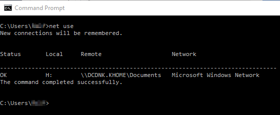

Schau doch mal in den Windows-Einstellungen unter den Benachrichtigungen welche "software" Dir da Nachrichten schicken darf.
Und mache mal in der CMD "net use" und dann ENTER.
Das Ergebnis hier bitte posten.
Das ist bei mir ein Geraet mit einer Verbindung zu einem NAS.
804726
BFF
Hab ich als Admin ausgeführt und durchgeführt, jedoch kommt dann die Meldung: "Es sind keine Einträge in der Liste".

Hat noch jemand eine andere Idee? Bisher konnte ich die Ursache immer noch nicht ausfindig machen und ausmerzen. Hier mal spezifischere Bilder, mit dem was ich meine:
rechts unten das Symbol + die Benachrichtigung im Center
822626
822628
Ich halte diese Meldung für eine besondere Form von Bug. Oder Falschmeldung.
Ich kenne sie selbst, irgendeine Instanz will Netzlaufwerke prüfen bevor, so scheint es, das Netzwerk aktiv ist - die Linke weiß nicht was die Rechte tut.
