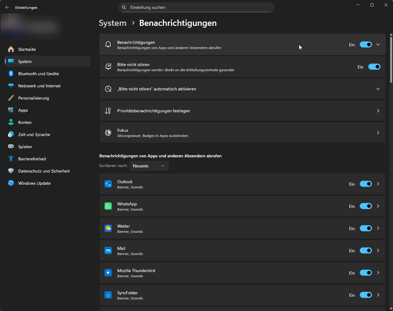

Es funktioniert schon, auch bei mir kann ich nachsehen, was alles aufgelaufen ist und kann alle oder einzeln löschen
Reaktionen: prayhe
Kann es daran liegen, dass bei dir "Bitte nicht stören" eingeschaltet ist ? Ich habe das ausgeschaltet weil ich dachte dann alles zu bekommen. Wo genau ist die Mitteilungszentrale ? Ist mit der "Mitteilungszentrale" der Banner "Benachrichtigungen" gemeint den man bei der Uhrzeit anklicken kann ?

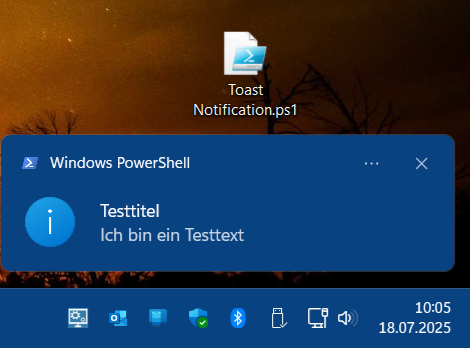

Evtl. kann man sich in der Ereignisanzeige, mit einem Filter mit der passenden Event-ID, die USB-Events anzeigen lassen.
Man könnte die Aufgabenplanung dazu nutzen das entsprechende Event auszuwerten und dann von ihr ein Powershellscript ausführen zu lassen, das eine entsprechende Benachrichtigung sendet.
Reaktionen: MORPEUS

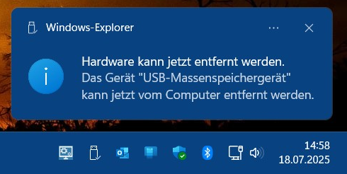

Es geht aber weit einfacher! In Windows 11 ist nämlich lediglich das zugehörige Ereignisprotokoll deaktiviert und sofort wenn man das aktiviert, wird beim auswerfen von USB Geräten auch direkt die Benachrichtigung eingeblendet:
Zu finden ist das Protokoll in der Ereignisanzeige unter Anwendungs- und Dienstprotokolle\Microsoft\Windows\DriverFrameworks-UserMode\Betriebsbereit. Dort dann in der rechten Seitenleiste auf "Protokoll aktivieren" klicken, mehr ist nicht zu tun.
Reaktionen: Kawasaki66, LotusXXL, sparta 3.1 und eine weitere Person
Vielen Dank, werde ich ausprobieren.
