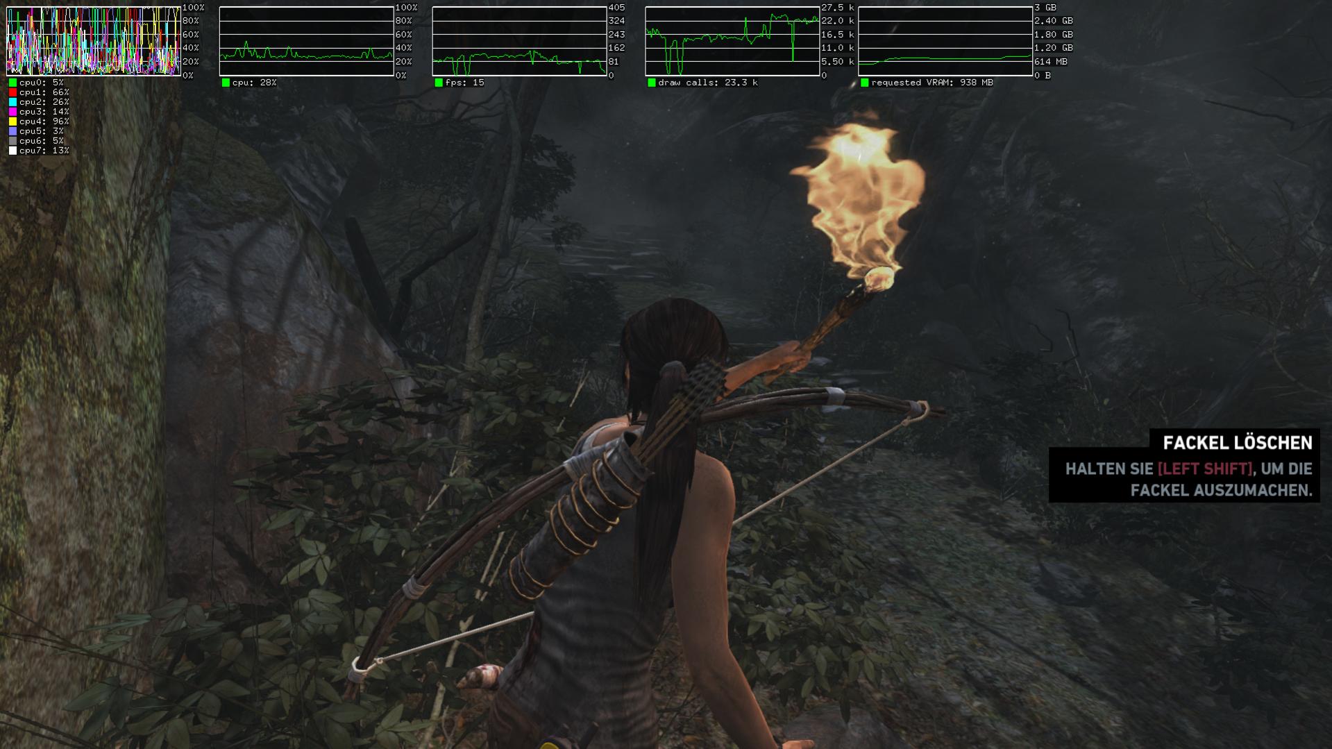

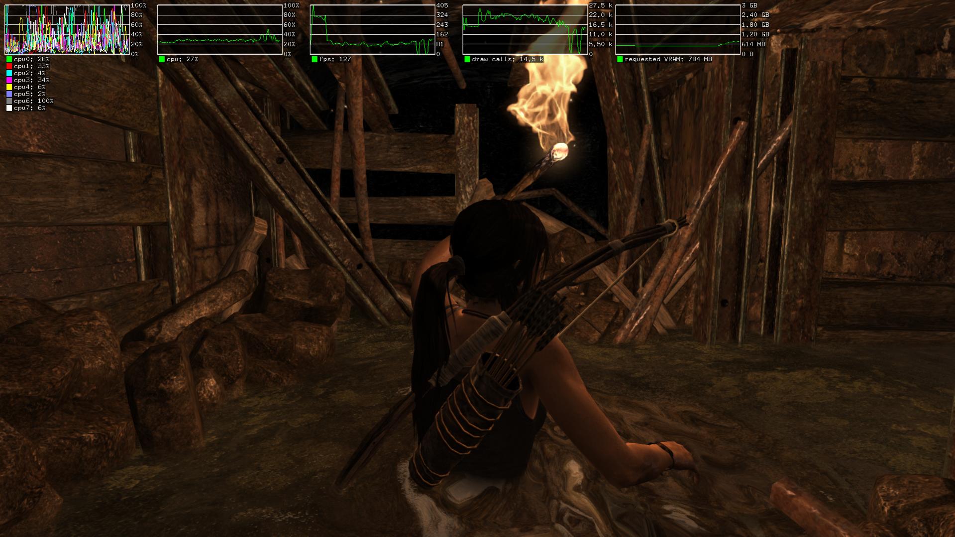

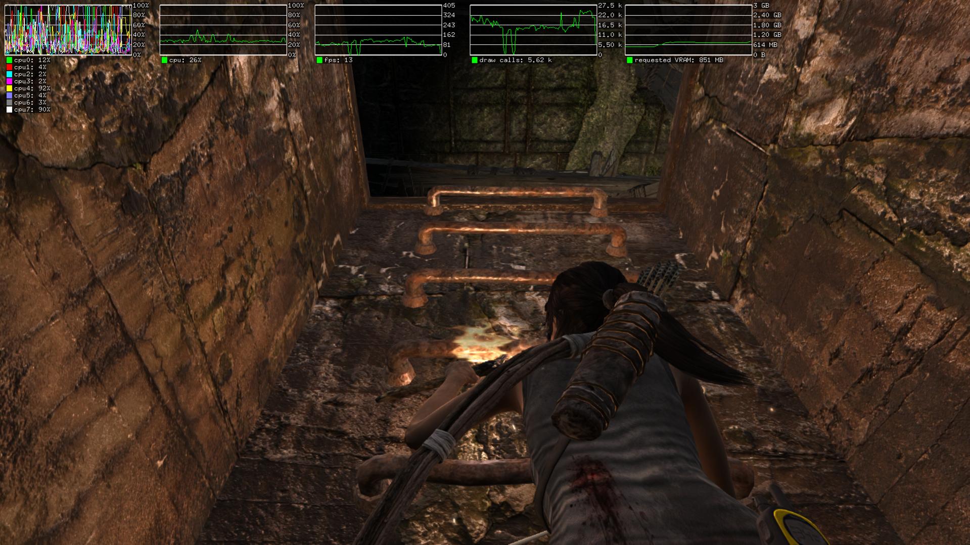

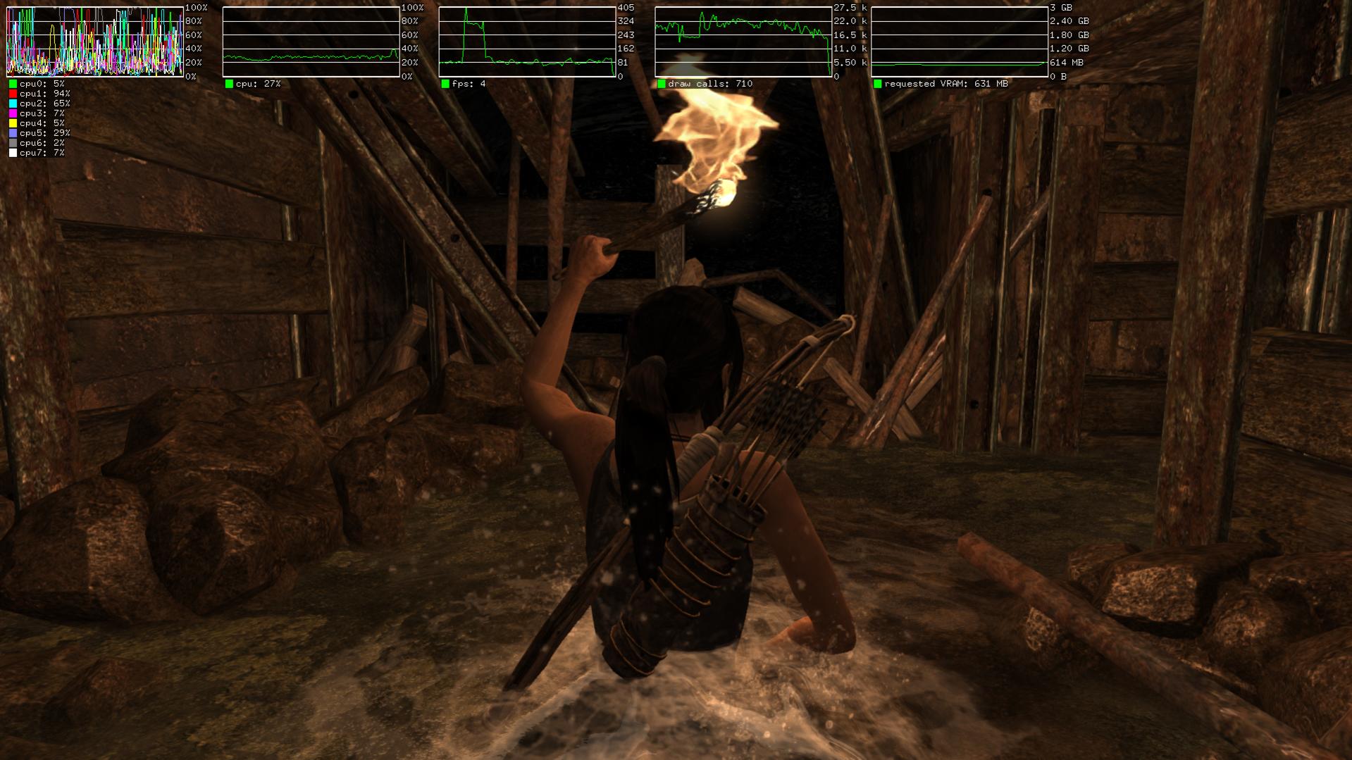

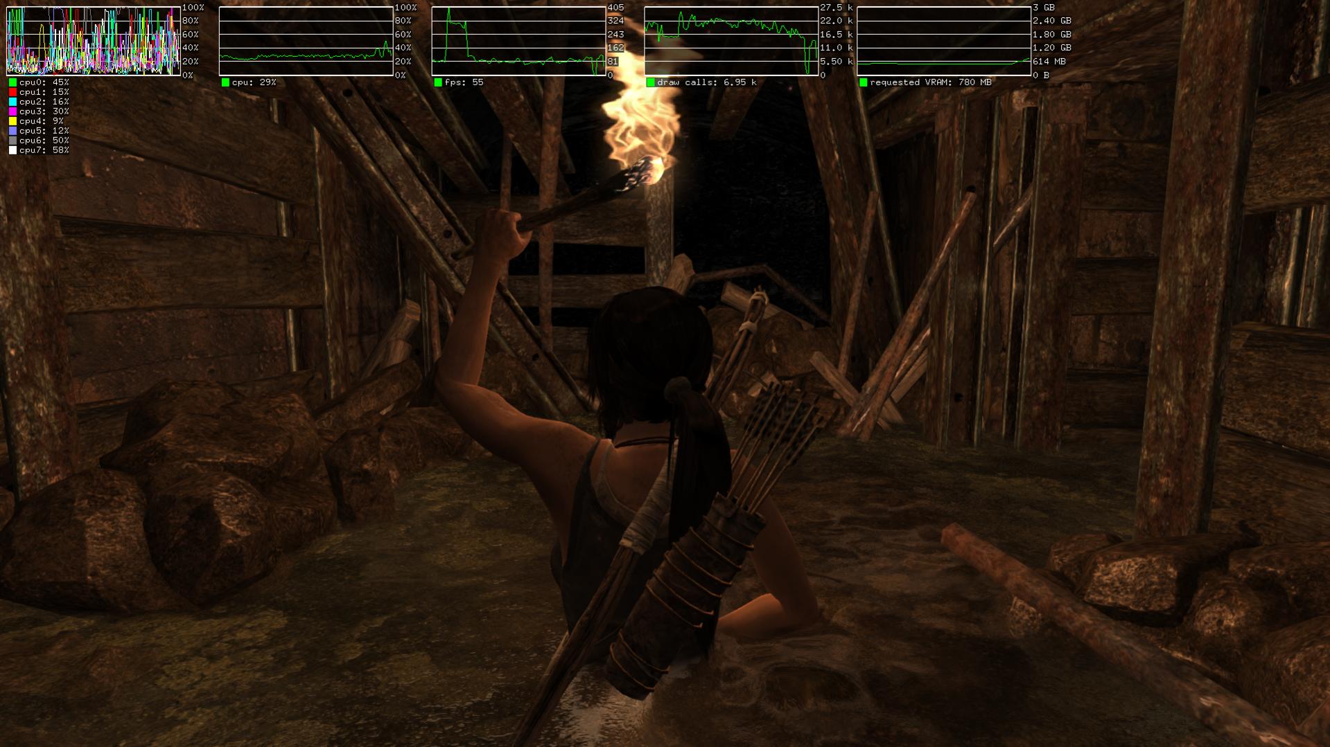

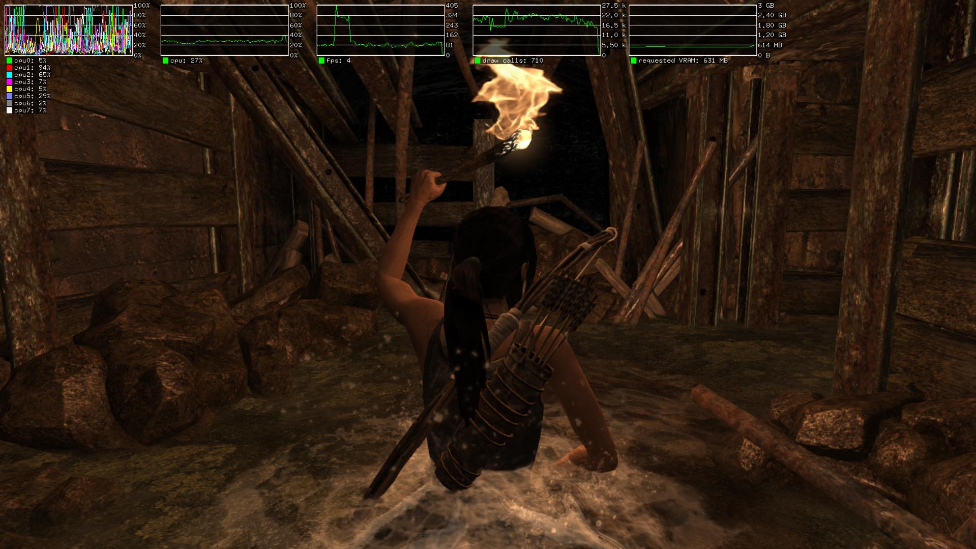

Also unspielbar oder alpha kann ich nicht unterschreiben. Zwar hab ich auch Framedrops, aber die sind nie von langer dauer. Sind zwar dann kurzzeitig unschön, aber machen mir weder das gameplay kaputt noch würde ich es als unspielbar ansehen. Da habe ich schon weitaus schlimmeres erleben dürfen.
Ich weise in meinem Video ja auch bereits auf die Framedrops hin
video
ich hab aber auch erst ne stunde gespielt. ich wollte noch testen ob es sich mit __GL_THREADED_OPTIMIZATIONS=1 vielelicht etwas bessert.
