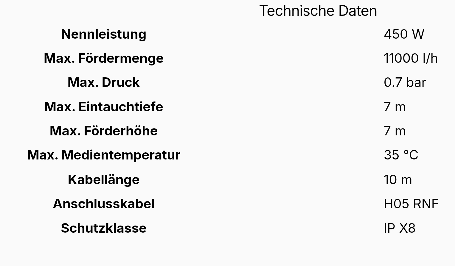

Dem Datenblatt nach sollte das passen...
Wenn die 50mm vs 51mm ein absichtlicher Unterschied sein sollten -> die Schauchschelle wird's richten
Aber das sieht mehr wie zwei leicht unterschiedliche Interpretationen von 2" aus

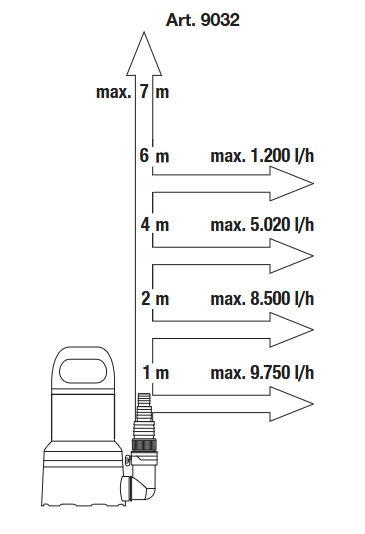

spatzz schrieb:
Ich muss das Wasser maximal 6 Meter hoch pumpen.
Bei einer Pumpe die maximal 7 Meter kann, wird der Durchfluss stark leiden.
Da kommen best case noch 1200 l/h an laut Dokumentation von Gardena.
https://content.tdr.dss.husqvarnagroup.net/pub000081193/doc000147698
Wenn bei 6m noch was fließen soll, muss es eine der beiden größeren Pumpen werden:
1200 Liter pro Stunde reicht völlig aus für mich.
Kann sein, dass ich auch nur 5 Meter hoch pumpen muss.
Aber den von mir verlinkten Schlauch kann ich auf jeden Fall bestellen, oder?
Da kann man nicht viel falsch machen, oder?
