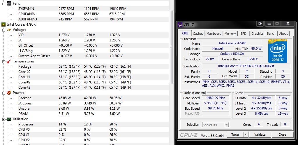

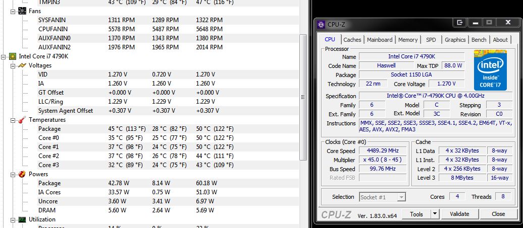

So, ich habe jetzt o.g. Milchmädchentest mal laufen lassen. Auf Bild 1 sind die Temps mit der LC-Power und auf Bild 2 die mit der Orcus. Die Temperaturdifferenzen sind schon beeindruckend für mich.
Es scheitert leider auch bei mir an den Lüftern. Die Dinger sind unerträglich laut. sie lassen sich auch über das Bios nicht ansteuern offensichtlich. Sie ignorieren sowohl den Silent-Mode als auch an die CPU-Temperatur angepaßte Customize Einstellungen und ballern weiter mit voller Drehzahl.
Das Konzept gefällt mir noch immer sehr gut, die Montage is a peace of cake, die Verarbeitung ist sehr gut, die RGB-Funkfernbedienung funzt einwandfrei, aber die Propeller machen alles kaputt. Ich werde sie leider zurückschicken deswegen.

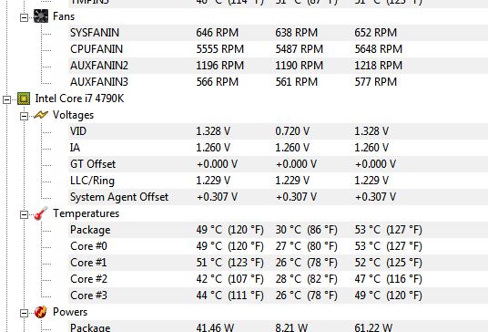

Ich hab die Propeller jetzt mal per 7V-Kabel ruhig gestellt und für Spaß den selben Rendertest nochmal gemacht. Das verrückte ist, dass sich die Temperaturen trotz halber/viertel Drehzahl kaum nach oben bewegt haben.(s. Bild 3) Jedenfalls herrscht in meinem Karton wieder Ruhe und ich kann Fussball gucken ohne mich wie auf nem Hubschrauberlandeplatz zu fühlen.
