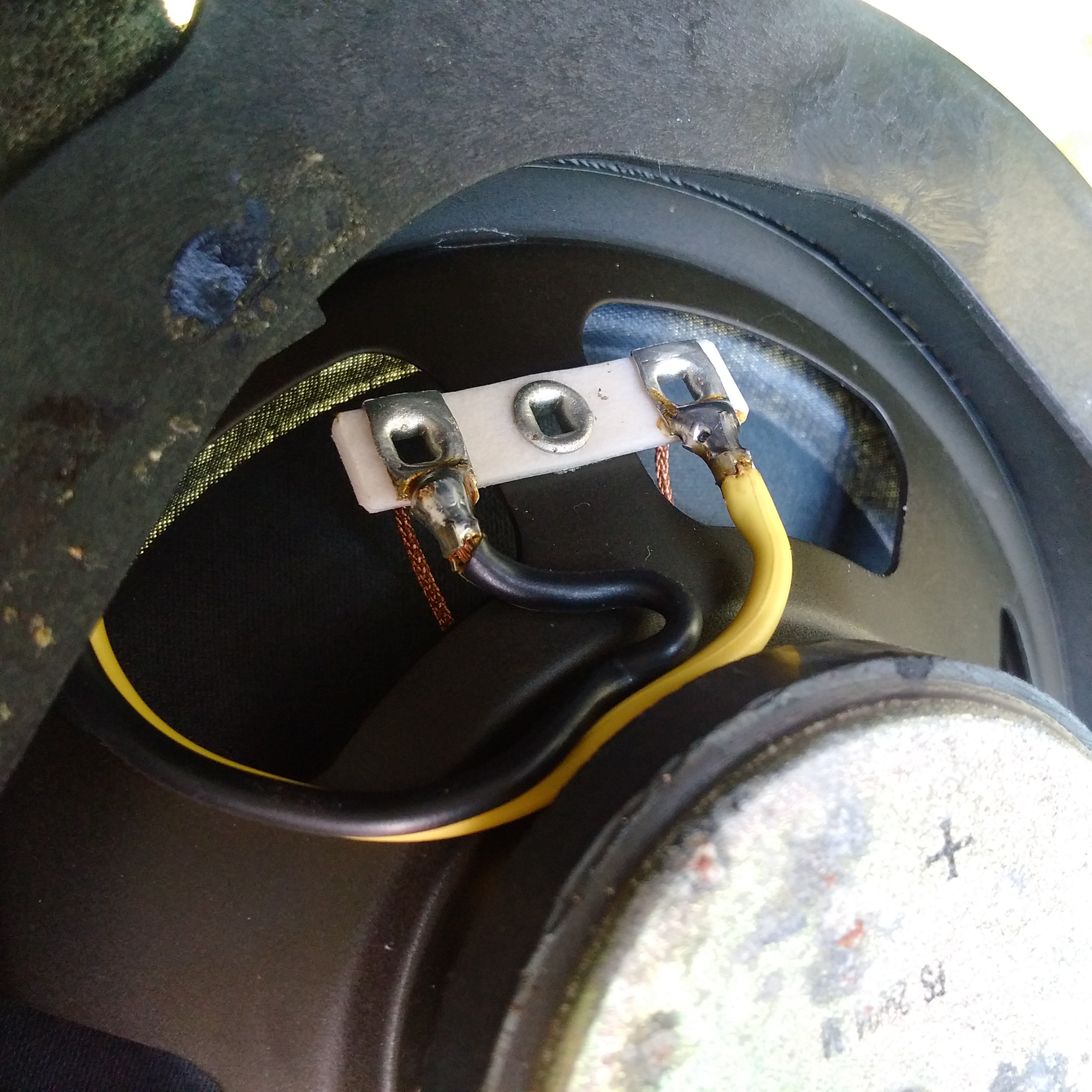

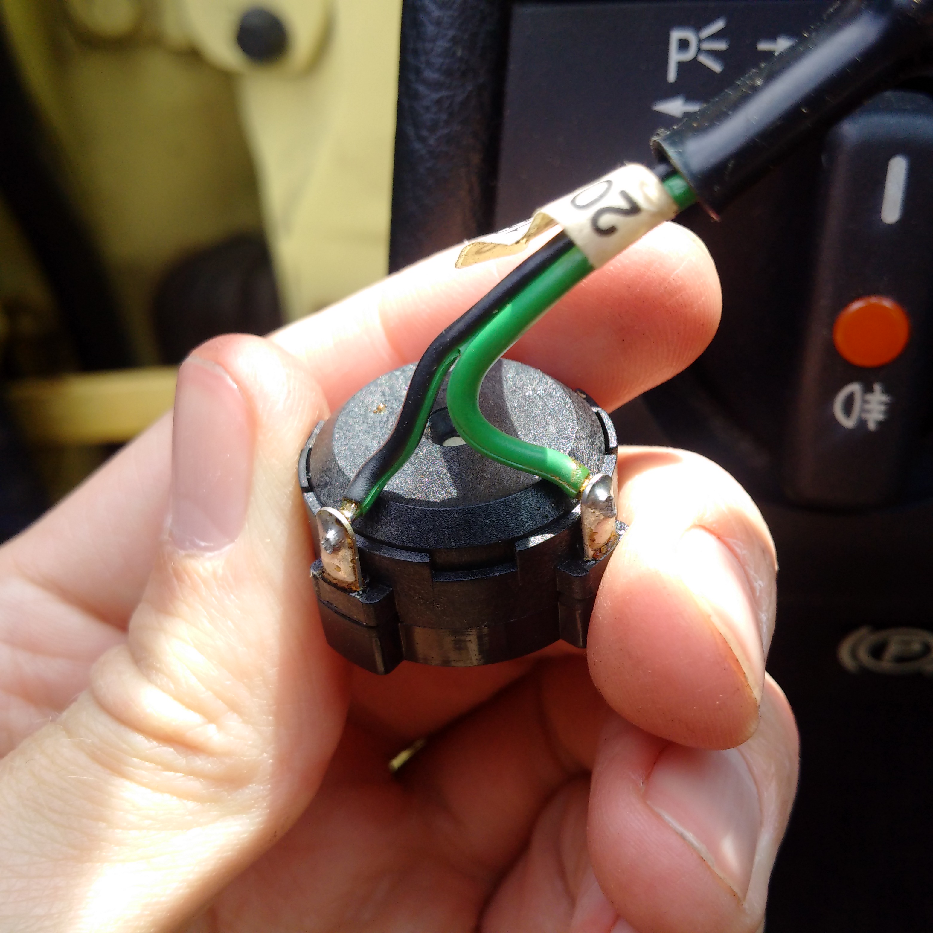

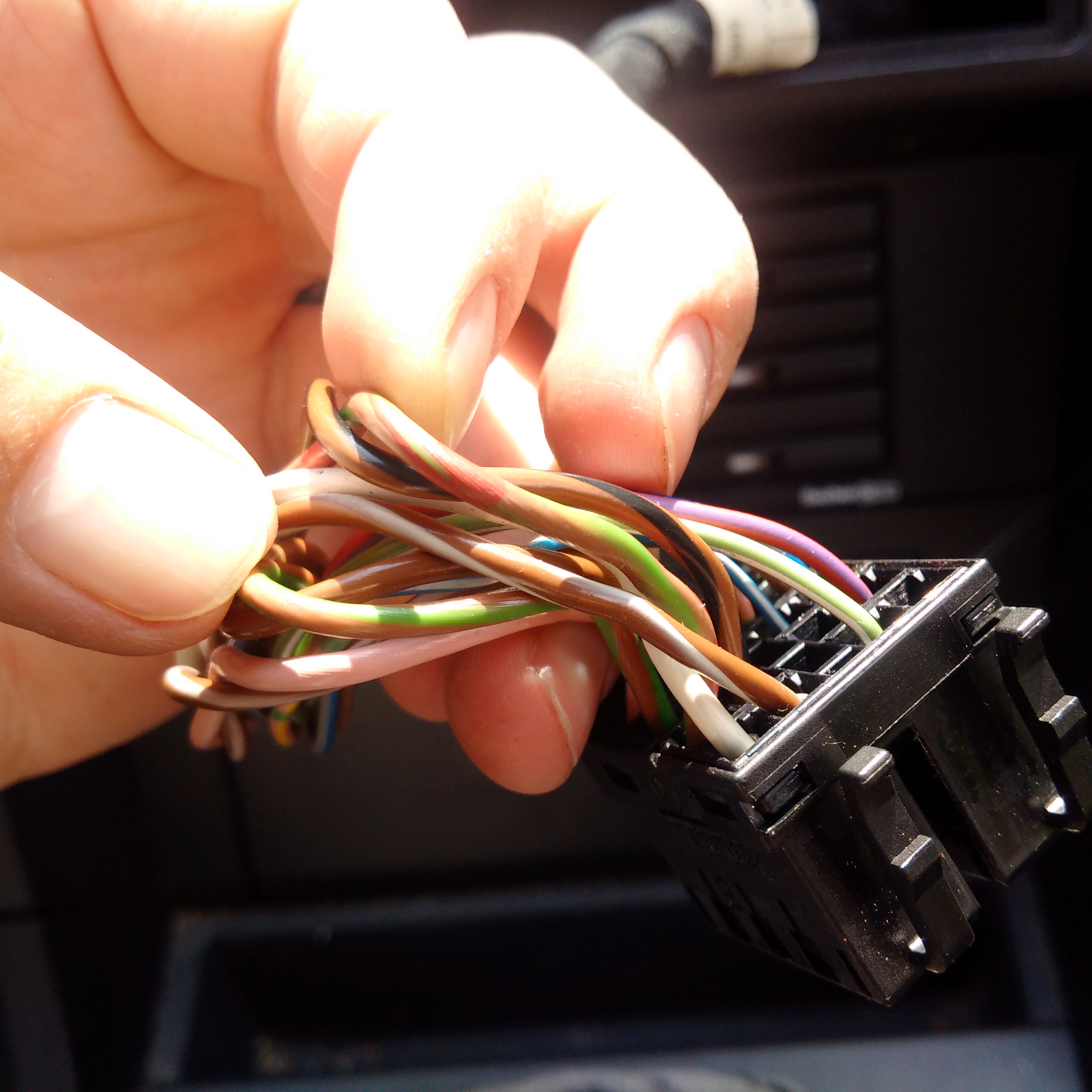

@Sound-Fuzzy : Ja, das hatte ich gesehen, deshalb bin ich ja auf das Thema gekommen. Bei mir sind die Anschlüsse aber eben schon vom Werk aus getrennt. Aber das scheint ja nichts zu taugen. Frage ist dann natürlich auch, da die Lautsprecher keine Kondensatoren haben, ob sich irgendwo eine Weiche befindet und die dann vielleicht Probleme verursacht, wenn man eine 2. zwischenschaltet?

Ich meine damit, das die Verkabelung (Anschlüsse) seperat ist. Das kann man ja auch auf den Bildern sehen.
Wir haben vorhin bei meinem Cousin die Hochtöner aus der Armatur genommen, ebenfalls ein C180 aber ELEGANCE, ich habe einen ESPRIT. Direkt hinter dem Anschluss ist ein langes Teil in schwarzer Folie eingewickelt. Ich denke, dass das ein Kondensator ist. Bei meinen Hochtönern ist das auch, aber sehr viel kleiner und dünner. Ich kann auch nochmal ein Foto machen.
