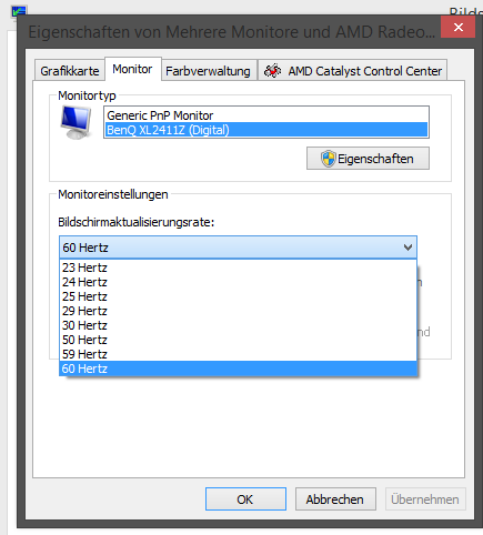

hab gerade meinen neuen Monitor angeschlossen und musste feststellen, dass ich in den Monitoreinstellungen nicht über 60Hz gehen kann.

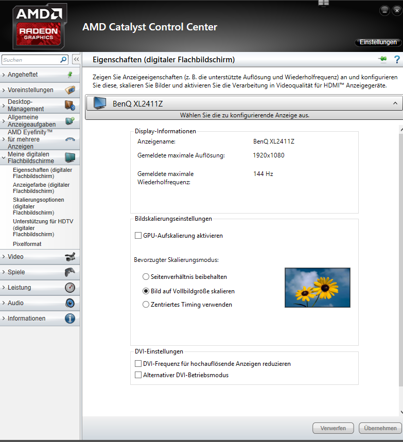

In Catalyst steht als maximale Hz 144
Angschlossen ist der Monitor an einer Asus R9 280X Direct CUII mit dem beim Monitor beiliegendem Dual link DVI Kabel. Hab an der Graka schon beide DVI Anschlüsse getestet.
Woran könnte es denn noch liegen?
kontrollieren kannst du das eigentlich nur im info-menü vom monitor.
hast du in windows auch den haken raus bei "modi ausblenden"?
​mfg
Den Haken kann ich gar nicht rein machen
steht auf dem kabel auch dual-link?
und was sagt nun der monitor, wenn du es im CCC einstellst?
​mfg
Ok, also wenn ich meinen Fernseher aussteck, kann ich beim benq 144Hz einstellen. Steck ich ihn wieder an gehen die 144Hz nicht mehr.
Heißt das also, dass ich nicht 2 Monitore haben kann mit verschiedenen Hz? :O
Nicht wenn Du das Bild clonst, duplizierst. Clonen bedeutet, eine 1zu1 Kopie zu erstellen.
Wenn Du den zweiten Bildschirm als Erweiterung nutzt, dann gehen beide auch mit unterschiedlichen Hz Zahlen.
ernsthaft? o.O
oh man
so isses....hätte man ja auch mal dazuschreiben können, dass du auch einen TV dran hast....
btw:
144Hz wird auch mit den 60Hz vom TV evtl. nicht mehr gehen, selbst bei erweiterung nicht.
teste sonst mal.
mfg
ja sorry, das mit dem TV hatte ich vergessen :D
mit erweitert scheint es zu gehen.
