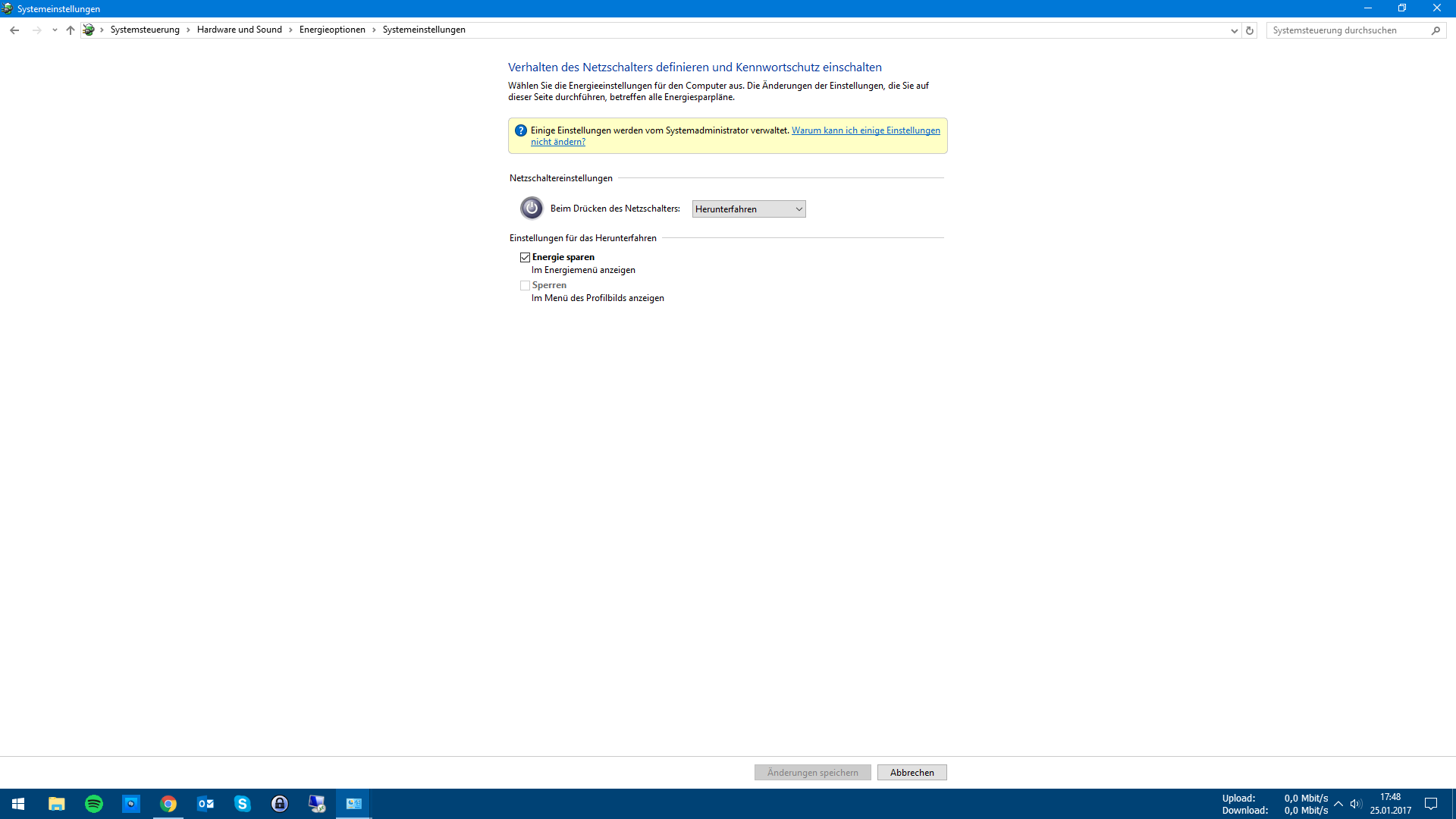

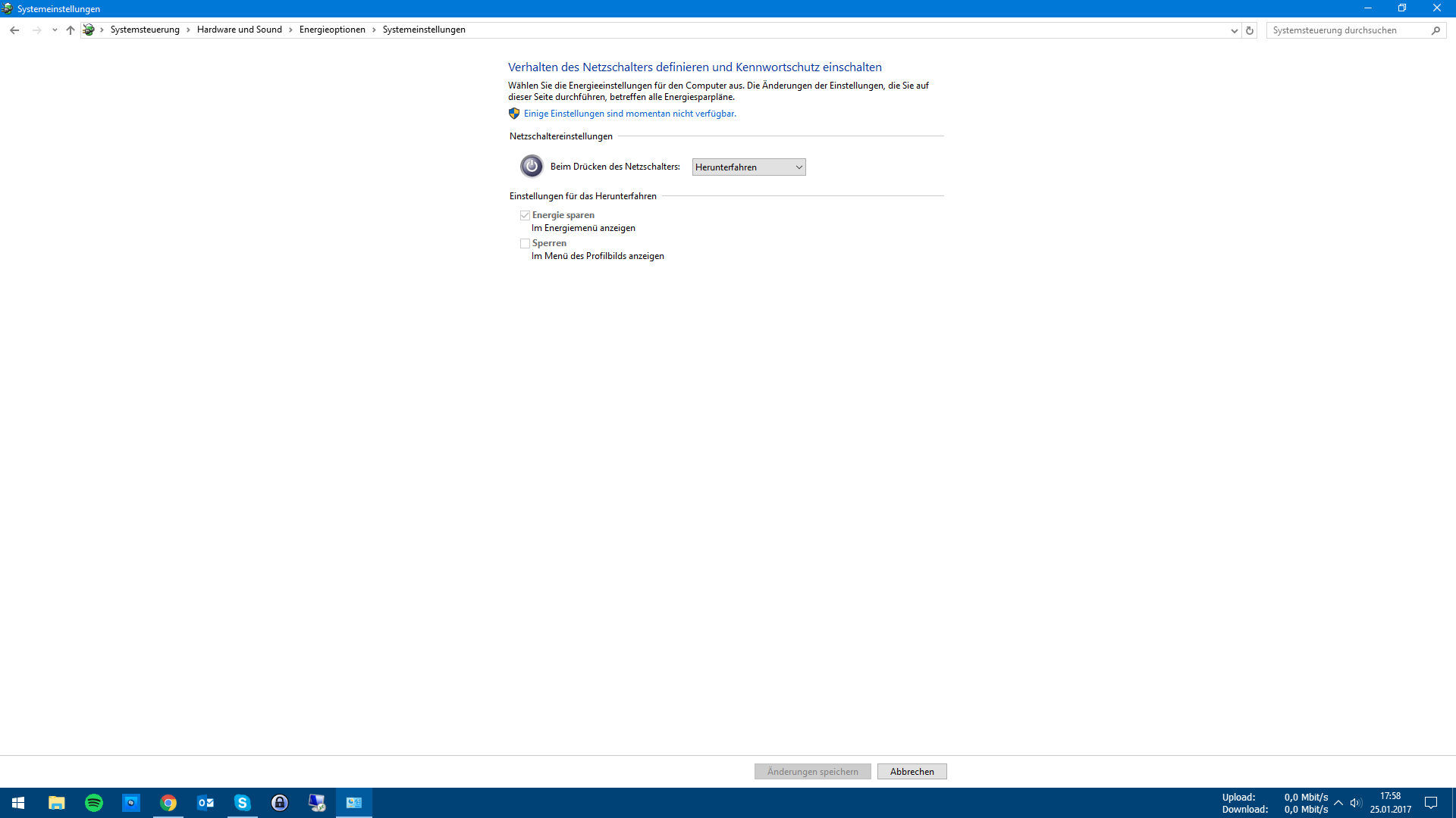

ich kann irgendwie nicht mehr mit meinem normalen Windows Account (bin Administrator) die Energieoptionen (Systemsteuerung - Energieoptionen - Auswählen, was beim Drücken des Netzschalters geschehen soll) ändern. Wenn ich das normale Administrator-Konto aktiviere und mich mit diesem anmelde kann ich in den Energieoptionen alles ändern, also liegt das Problem irgendwo in meinem Benutzeraccount.
Fehlermeldung:
Erst steht dort: Einige Einstellungen sind nicht verfügbar.
Wenn ich dann darauf geklickt habe steht dort: Einige Einstellungen werden vom Systemadministrator verwaltet. Außerdem kann ich den Computer nicht mehr sperren.
Wie kann ich wieder Herr über mein eigenes System werden?
Ich habe Windows 10 Pro 64 Bit und bin und war nie in einer Domain oder so.
Vielen Dank fürs Helfen!
Wiederherstellungspunkt von vor dem Unfall?
Oder vllt. mit dem Wundertool das korrigieren das du eingesetzt haben könntest?
CN8
Wiederherstellungspunkt habe ich leider keinen gemacht und ich weiß auch nicht seit wann und weshalb das so ist, bzw. was ich gemacht haben könnte. Reicht es aus wenn ich mich mit Administrator-Konto anmelde, dann den Benutzerordner (C:\Users\Name) von meinem eigentlichen Konto umbenenne, dann lösche und wieder neu erstelle und den Benutzerordner wieder zurück umbenenne? Würde ich dabei evtl wichtige Einstellungen verlieren oder so? Oder gibts vielleicht irgendwelche Regedit Einträge die ich löschen kann dass die sich einfach wieder zurückgesetzt neu erstellen?
Nein, das klappt nicht. Das ist kein Administrator Konten Problem. Das ist ein Problem, was vermutlich durch ein Win 10 Optimierungstool hervor gerufen wurde. Das bedeutet, Einstellungen sind vom System Administrator gesperrt worden. Und da Du keinen Admin hast, der auf Dein System Dinge sperrt, so wird das irgendein Tool gewesen sein. Das hat mit dem Benutzer mit Adminrechten nichts zu tun.
