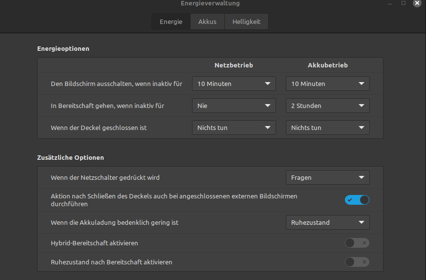

ich habe seit einer Weile Probleme mit der Energieverwaltung meines Thinkpad L14 G3 mit LMDE6.
Die Probleme treten - soweit ich es nachvollziehen kann - nur auf, wenn das Notebook zugeklappt an der Dockingstation hängt, was zuhause auch der normale Einsatz ist. Wenn ich das NB unterwegs nutze passt alles.
Hier meine Energieeinstellungen:
"Aktion nach Schließen des Deckels...." ist gerade an, war aber auch schon aus.
Meine Vorstellung ist folgende:
Das Notebook liegt zugeklappt auf dem Tisch und bekommt 2 Bildschirme und Peripherie per USB-C. Nur LAN hängt direkt am NB.
Ich möchte, dass das Notebook bei Abziehen des USB-C Kabels im laufenden Betrieb einfach weiterläuft. Der interne Bildschirm ist durch das zuklappen sowieso aus, ich möchte aber dass das System auch remote erreichbar bleibt und zwar für die eingestellen 2 Stunden oder bis der Akku zu leer ist und das System in den Standby geht.
Leider geht das Notebook beim abziehen des USB-C zu 98% in den Standby.
Am Akku liegts nicht, der hält unterwegs problemlos mehere Stunden durch.
Wenn das NB auf diese Art und Weise in den Standby geht, werden teilweise auch alle Cookies auf dem System ungültig und ich muss mich auf allen Websiten und bei Nextcloud neu einloggen.
Mit manuell in den Standby schicken konnte ich das noch nie rekonstruieren.
Unter W11 funktioniert es wie gewünscht, es scheint also eine reine Linux Sache zu sein.
