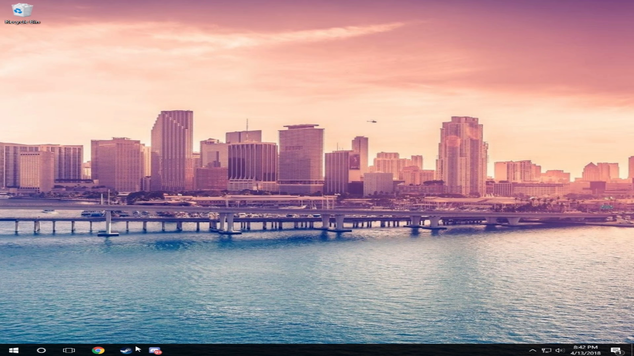

Guten Abend,
ich wollte eigentlich für ein Spiel meine Auflösung auf stretched umstellen bzw. zu 4:3, was jedoch nicht ganz so klappt.
Ich habe versucht meine Auflösung auf 1104x1080 umzustellen, was so aussieht:
Jedoch habe ich das Problem wenn ich das genau so umstellen möchte kommt folgendes:
Ich weiß nicht ob es daran liegt das ich 30 Hz habe, weil ich momentan einen "Ersatz" Monitor nutze, bis ich mir einen neuen zulege.
Jedoch habe ich bisher wirklich alles versucht um diese Auflösung hinzubekommen, oder eine andere Auflösung wie z.B 1440x1080.
Aber keine Benutzerspezifische Auflösung geht, es kommt halt immer nur "Test ist fehlgeschlagen".
Ich hoffe mir kann wer helfen,
danke im Voraus.
