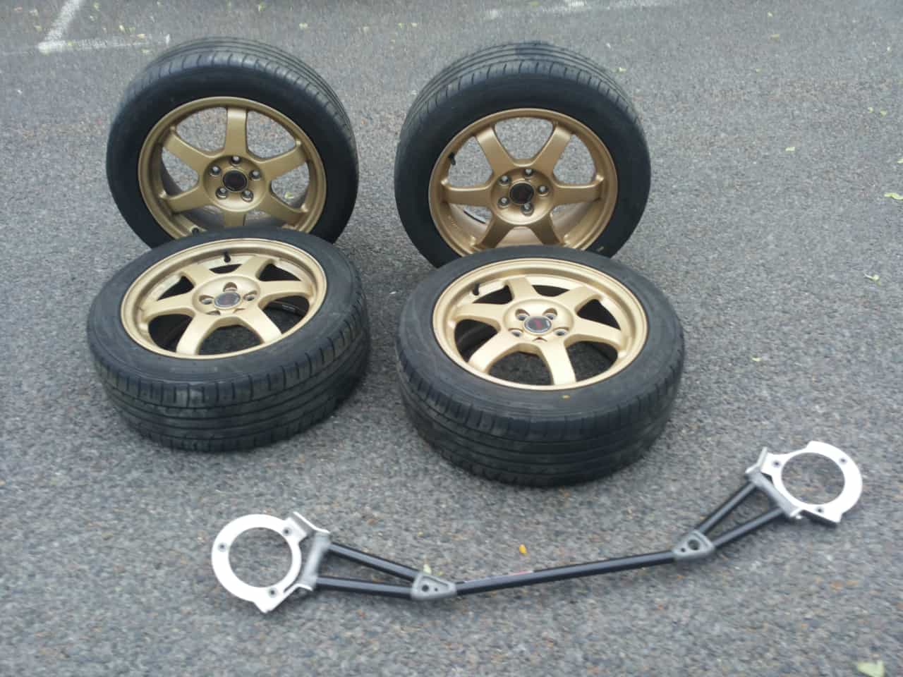

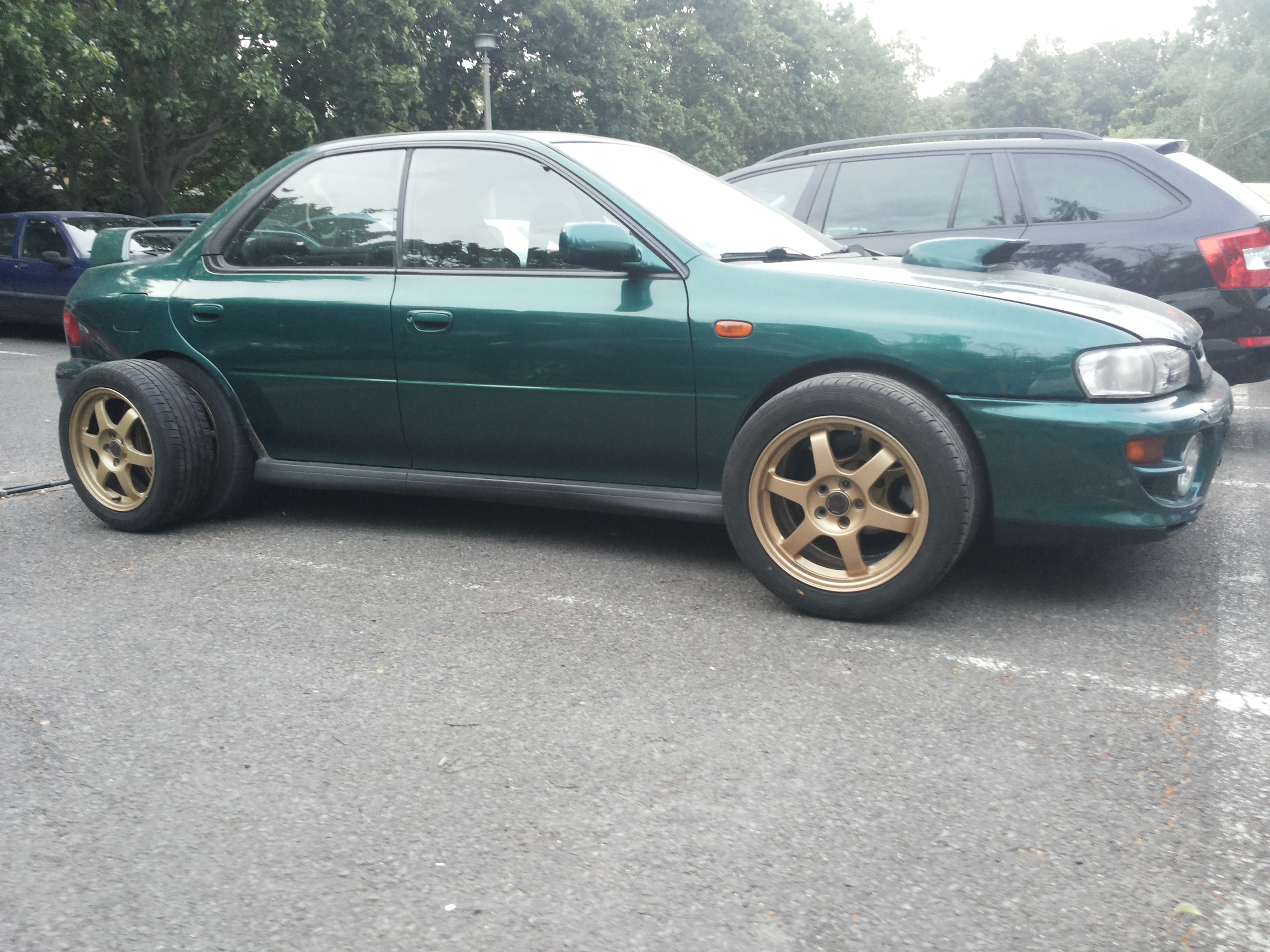

Ich hab schon wieder neue Teile für meinen Subi:
Eine Carbon-Domstrebe und Felgen im Volk Rays TE37 Design.
Reaktionen: 4badd0n
