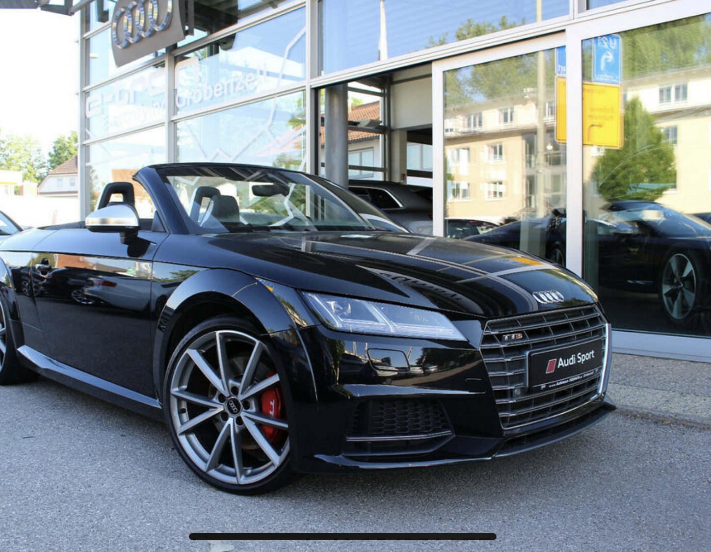

Ich melde mich jetzt mal zurück mit dem Ergebnis meiner Cabrio Odyssey 😄
Danke nochmal für all eure Feedback!!
Nachdem ich Mazda MX 5, Porsche Boxster und Audi TT probe gefahren bin hier mein Ergebnis:
  • Mazda hat den besten Motor. Leider nur Handschalter (will Automatik) aber vom Spaß Faktor top
  • Porsche und Audi TT nehmen sich Leistung technisch gar nicht so viel. Der große Unterschied ist der Porsche Flair. Alcantara Lenkrad, Optik etc: wow
Dadurch dass ich mit dem Auto dann auch längere Ausflüge machen will ist der Mazda dann raus gefallen weil er dafür zu unkomfortabel ist. Für einen kurz Trip in die Berge perfekt aber eine Woche will ich jetzt nicht da drin sitzen. Das Automatik Thema gehört auch dazu.
Zwischen TT und Boxster hat dann den Ausschlag gegeben, dass der TT echt üppig Kofferraum für einen Roadster hat, Leistung im Prinzip beim Porsche ist (Handling ist natürlich der Porsche vorn, aber nicht um Welten) und dafür der Boxster in einer anderen Preisklasse ist.
Folgender ist es nun geworden:
TTS von 2016
