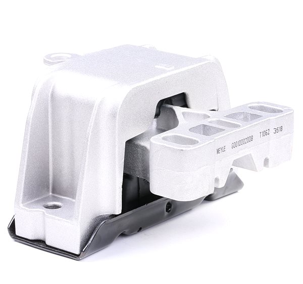

Ich hab heute mal das nunmehr 246tkm alte Getriebelager durch ein neues ersetzt, welches ich vorher noch mit Karosseriekleber ausgefüllt hab.
Ist ein Unterschied wie Tag und Nacht, beim Beschleunigen sind da jetzt gefühlt 15PS mehr da. :daumen:
So sieht das Lager aus. Metall (an der Karosse verschraubt), Gummi und Luft, Metall (am Getriebe verschraubt)
Ich hab jetzt den leeren Zwischenraum mit Karosseriekleber gefüllt, der härtet zähelastisch mit einer Härte von 40Sh aus, also versteift er das Lager.
Wenn ich jetzt also beschleunige bewegt die Motorleistung also erstmal den Motor in den Lagern bevor dann die Kraft an die Räder geht. Das hat mehrere Gründe, zum einen natürlich wie in meinem Fall Alter und Verschleiß, dann ist es natürlich eine Komfortsache weil ein weicheres Motor-/Getriebelager natürlich weniger Schwingungen vom Motor an die Karosserie weiterleitet. Bei höheren Leistungen ist es mWn auch noch ein bisschen eine Schutzfunktion.
Tl;dr: Durchs füllen des Lagers hab ich etwas Komfort gegen besseres Ansprechverhalten eingetauscht.

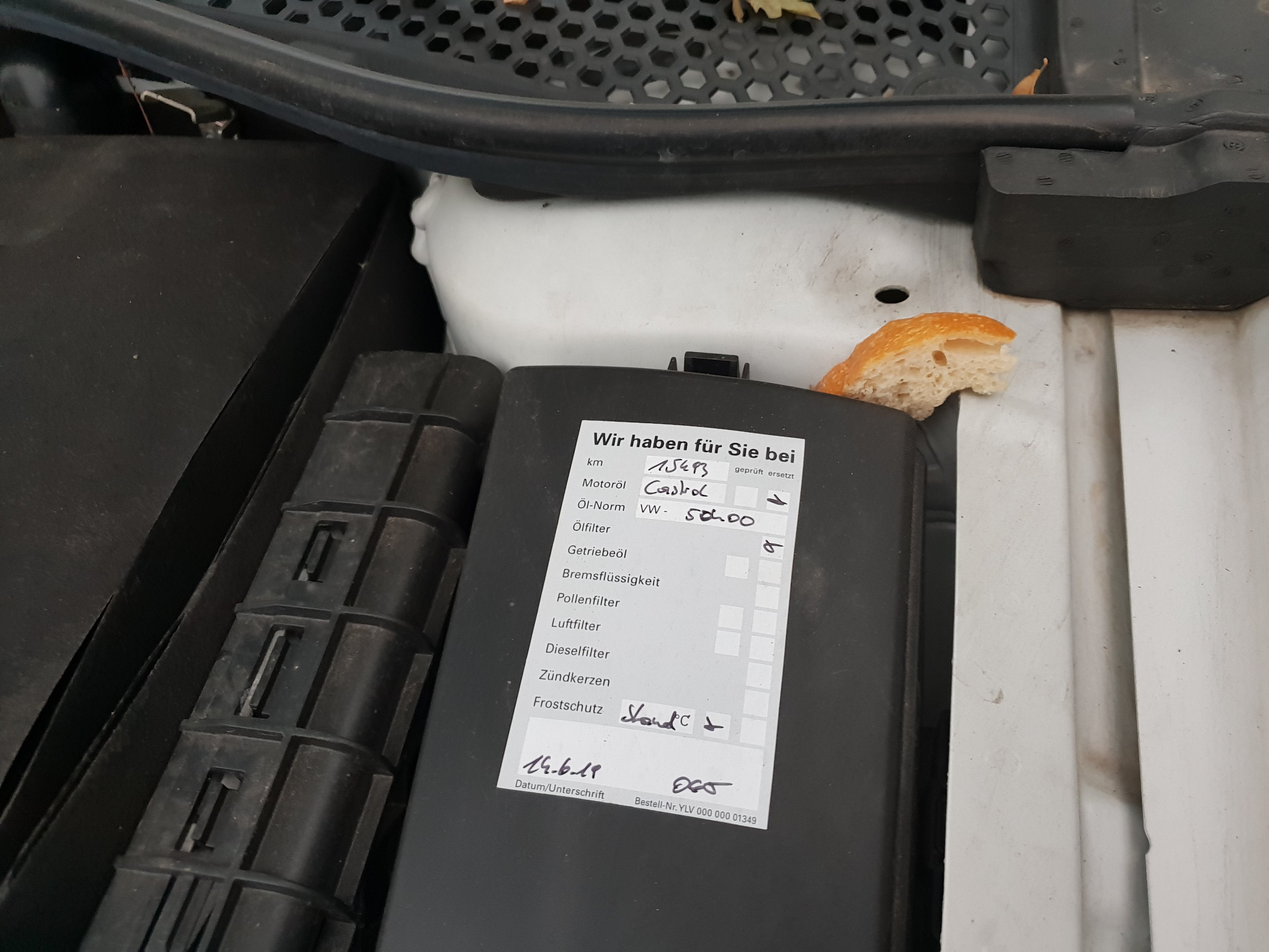

Was genau meinst du? Das man die Schrift nur schlecht bis gar nicht lesen kann, das die Ölviskosität nicht dran steht oder das du ne Scheibe Brot? da drin hast? Oder gehts um das unbekannte Frostschutzmittel?
