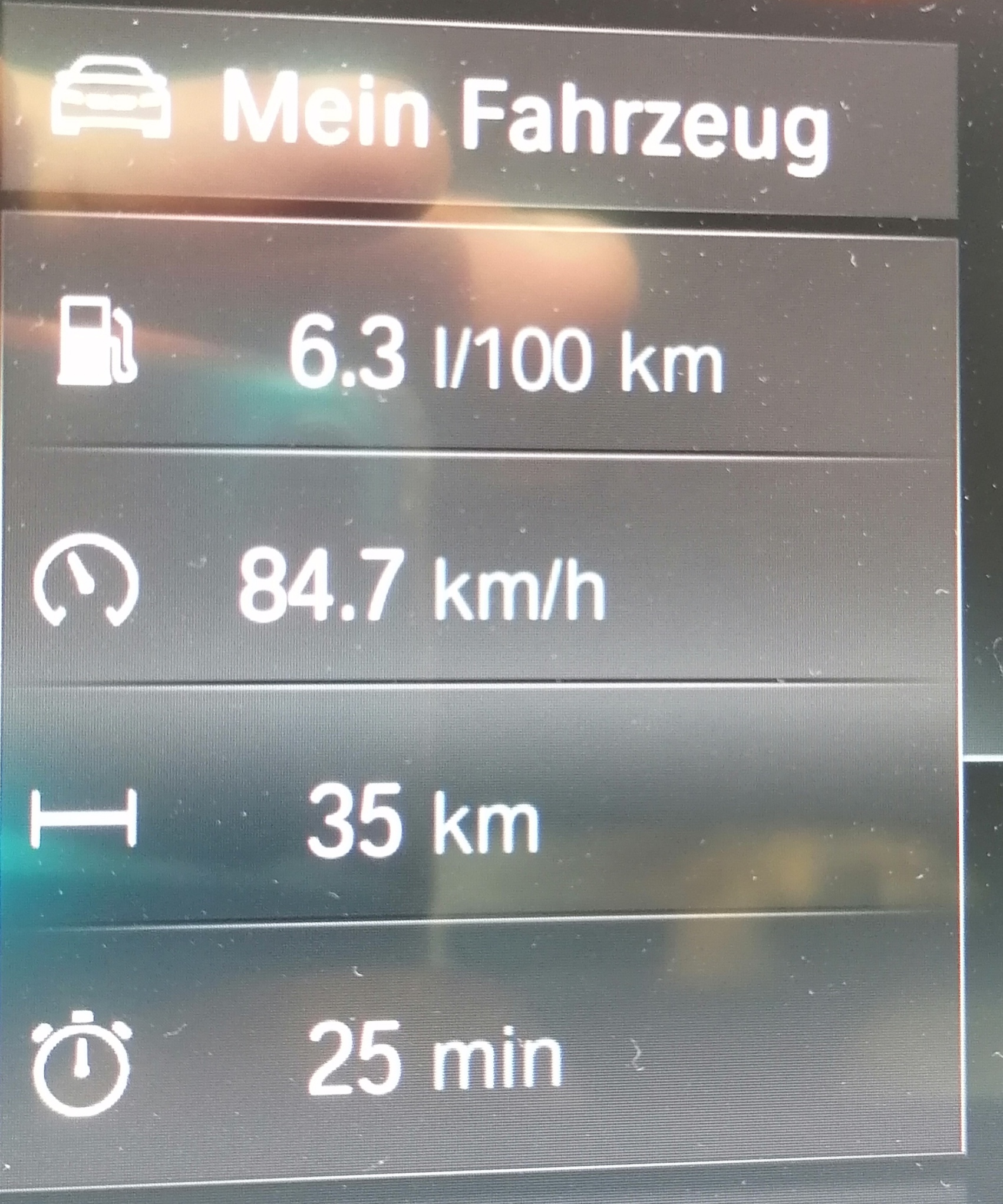

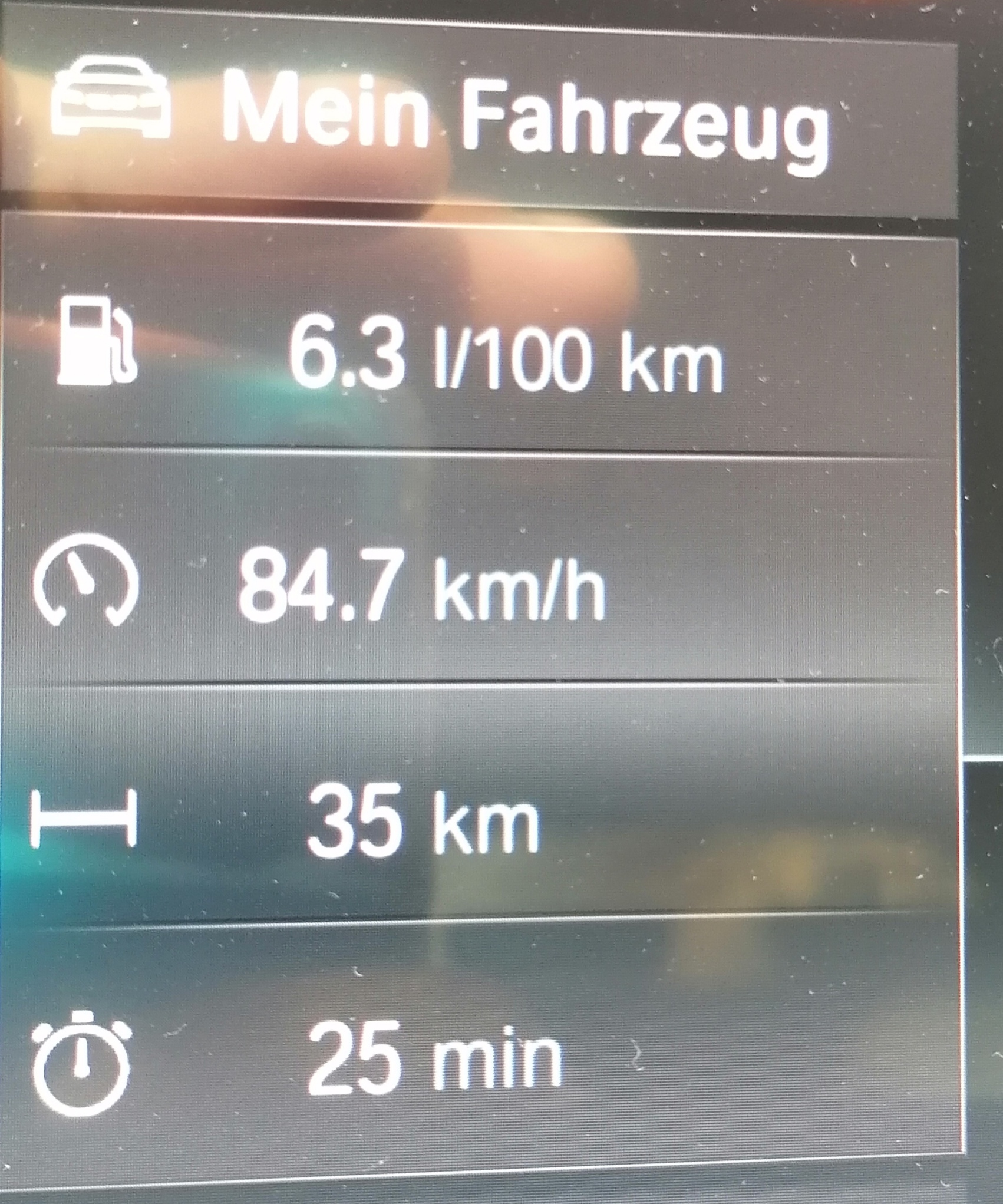

desweiteren hat mein M140i allen 3-zyl. den Mittelfinger gezeigt...
Da hab ich die 340Pferdchen gezügelt im EcoPro mit Klima, also noch ca. -0,3l Potenzial... mit allen Tricks. (Verbraucher aus, Ultimate Tanken)
Gut zu wissen das man es kann, über Spass braucht man nicht reden.
(NEFZ Wert 6,2l)
einfach ein Top Motor, mit allen Tricks der Effizienz
gefahrene Geschwindigkeit flott auf die Bahn, immer begrenzt 100-130km/h. locker mit geschwommen mit +10km/h.
an passenden Punkten bin ich gesegelt.
