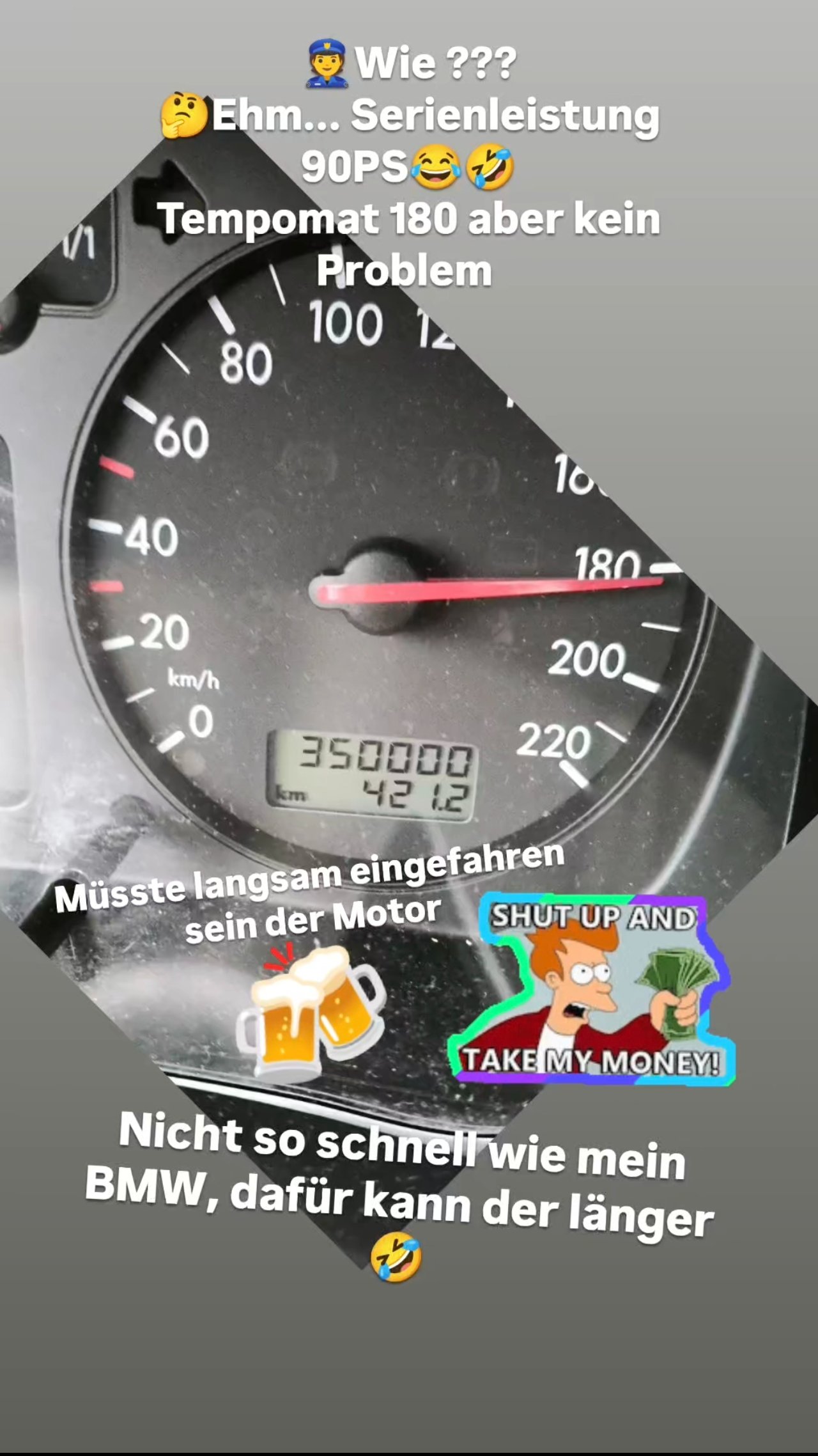

Geht der Motor bei der niedrigen Drehzahl nicht kaputt:D bei knapp 4000U/min hau ich den Tempomat in Golf IV 1,9TDI rein

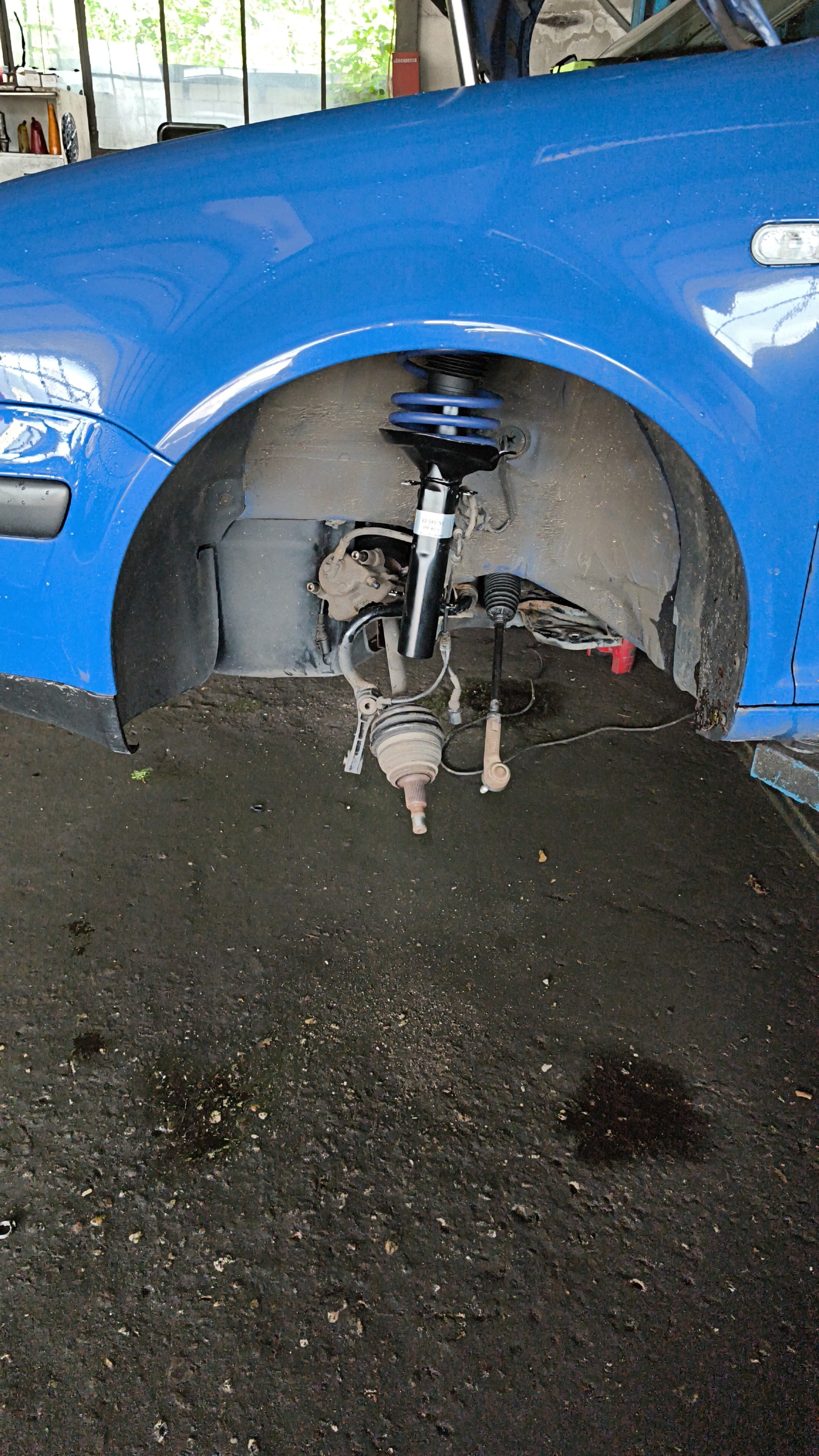

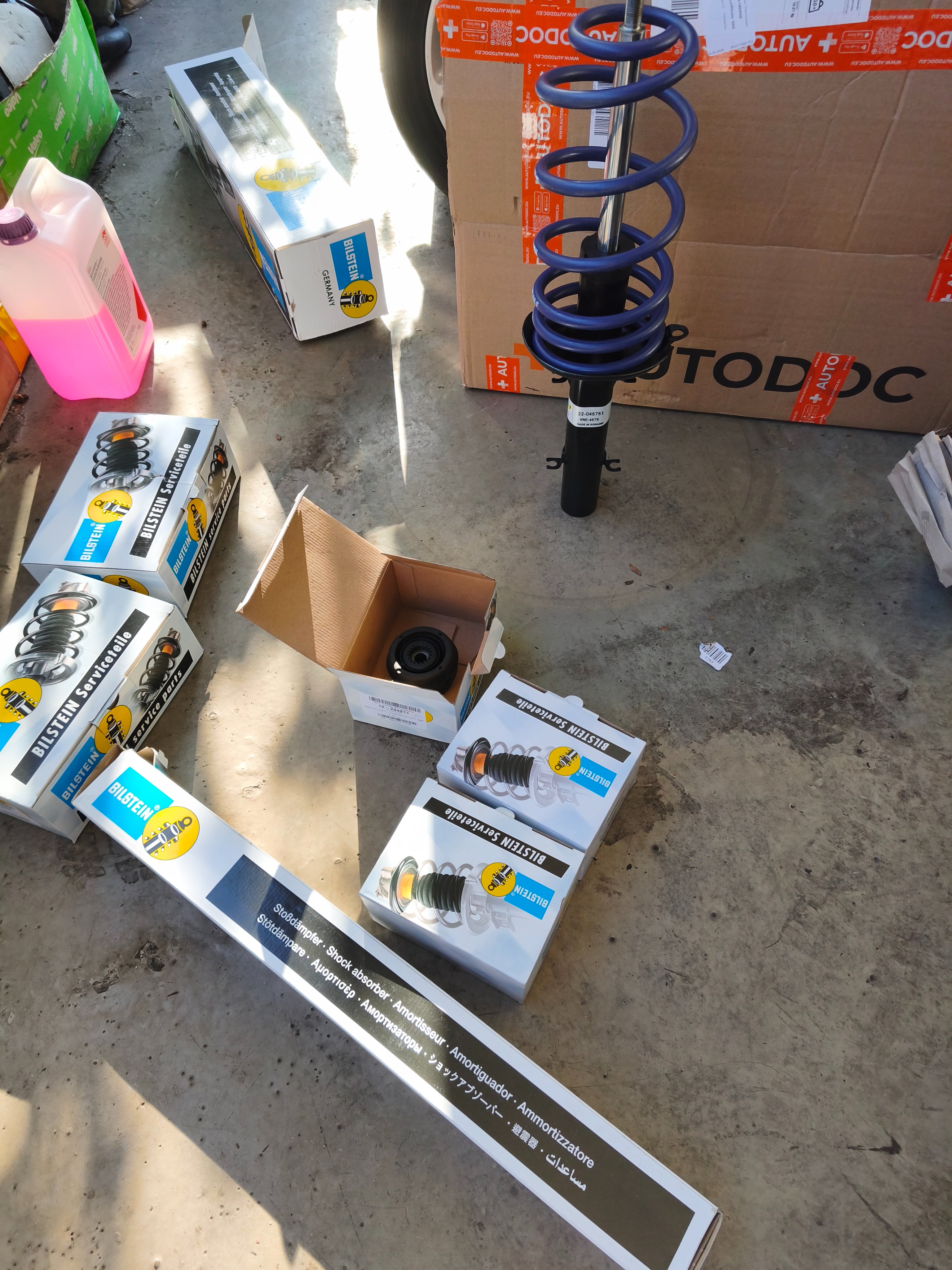

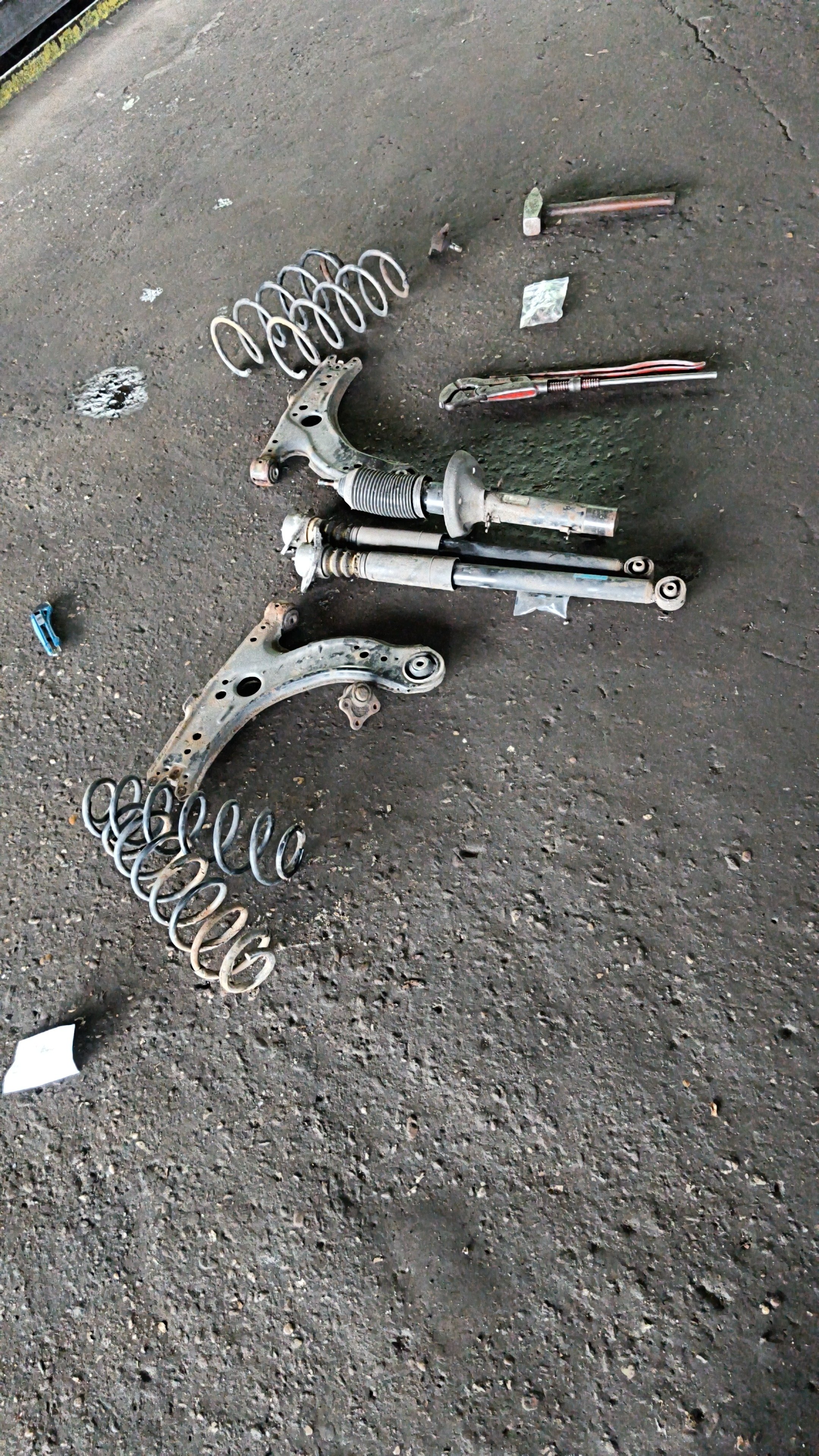

Den Golf habe ich mit neuem Fahrwerk (H&R Federn 35/35mm, Satz Bilstein Dämpfer, Querlenker, Spurstangen etc.) die Tage bis /um den Gardasee (Mailand, Venedig, Schweiz Rheinfall) gejagt.
der Hardware war das egal, gute 3.000km insg, bis und in Italien gemacht.
Turbo VTG verstellung war verkokt durch zu niedriger Drehzahl und Alltagskilometer,
ist jetzt auch freigebrannt, "Selbstheilung, durch, auf Fresse" wäre schön wenn es bei Menschen so gut funktionieren würde.
Wenn das lange anhält, spar ich mir das ausbauen des Laders, um die Verstellung leichtgängig zu haben.
Reisegeschwindigkeit in Deutschland Baustelle bis Bodenblech ~200 bzw. Tempomat 180.
war jedenfalls schnell genug, das leute sich von einem 25 Jahre alten Golf angegriffen fühlen.
Cooper S hat mich in der geraden von der linken Spur geschubst, in der langezogenen Kurve bin ich mit 180 wieder vorbeigefahren :daumen: ein Lenkrad ist nicht nur zum festhalten da:evillol:
Und das mit 65er Reifenquerschnitt und Allwetter :lol: wäre vielleicht was, was man ändern könnte. Aber andere Rad/Reifen etc. ist wieder mit eintragen usw. verbunden.... reicht mir beim BMW.
Schweiz/Italien 120-130km/h und auf 3000km gerechnet ein verbrauch von 4,7L :lol: also 3x volltanken (real habe ich 4x, da ich nicht in der Schweiz tanken wollte).
jetzt soll mir einer mit 25 Jahre jüngerer Technik kommen und erzähl das er es besser kann bzw. der aufpreis ~25x Fache gut angelegtes geld ist (abgesehen von Ausstattung..)
Durch Tieferlegung und getönten Scheiben, habe ich nicht mehr so den "Rentnerlook" da könnte die Polizei wieder aufmerksam werden.
Wenn sich das bewahrheitet, Geld und langeweile da ist, sowie das passende angebot auf Börsen, R32 BodyKit fehlt. Dann passt die Optik zum inneren eher:D
Aber das zeigt auch das man nicht unbedingt 500PS braucht um spass zu haben, der Spass ist anders (und viel Günstiger).
erstmal muss der 1er offiziell mehr Leistung haben, und einen neuen Versicherer :lol:
wenn der Motor das nicht mitmachen kann, ist der nicht für die ewigkeit gebaut:evillol:
Wären dabei nicht die B8 Dämpfer nötig gewesen? Die B4 sind ja eigentlich fürs Serien Fahrwerk und die B8 für Tiefergelegte Autos.

@xeroftw
Es ist die "kleinste" Tieferlegung, welche nur mit Federn realisierbar ist (ABE) ohne Eintragung.
Die Federn kannst/darfst mit Serienfahrwerk fahren vom TDI.
Die Höhe kommt zum GTI fast gleich (den habe ich für die Achsvermessung auch ausgewählt, SOLL werte) ~20mm tiefer, wie Serie.
Die Dämpfer (B4) sind von der Teile Nr. für den GTI / VR6 usw., welche in Kombination der Feder schön fahren lassen sollte (so der Gedanke).
Letztendlich müsste man das vergleichen, aber sowas kann nur jemand mit Sponsoren und zuschauer machen, als Privatperson werde ich keine Experimente machen wo ich am Ende einen Satz Dämpfer über habe.
Für mich passt das Fahrverhalten, für einen daily / Shitbox, Bordsteinkante hoch fahren ist weiterhin kein Problem.
Klar könnte man die kürzeren nehmen, die haben aber auch eine andere Druck/Zug (härtere) Kennlinie.
aber gekürzte Dämpfer würden einen beim ausfedern auch zusätzlich limitieren, da diese auch für Tieferlegung ~50mm gemacht sind.
Ich hab ja mit dem Fahrwerk es auch schon geschafft die Unterbodenverkleidung übern Asphalt zu küssen.
Härtere Dämpfer würde da helfen, aber dann sind längere Trips mit dem Diesel auch anstrengender.
Da nehme ich das "risiko" mit, wobei es ja schon viel besser zu vorher ist, da nutze ich lieber mehr Federweg aktiv (Komfort) wie härtere Dämpfer (weniger Komfort).
Es soll ja schon ein Daily bleiben, sonst brauche ich einen Daily für meinen Daily... und es nimmt kein Ende.
Außerdem ist es eine "Shitbox" ein vernünftiges Fahrwerk wäre dann von der Investition her ein "Totalschaden" , man muss ja auch die Kirche im Dorf lassen :D
deswegen schaue ich immer nach was gebrauchten, was Tuningteile angeht

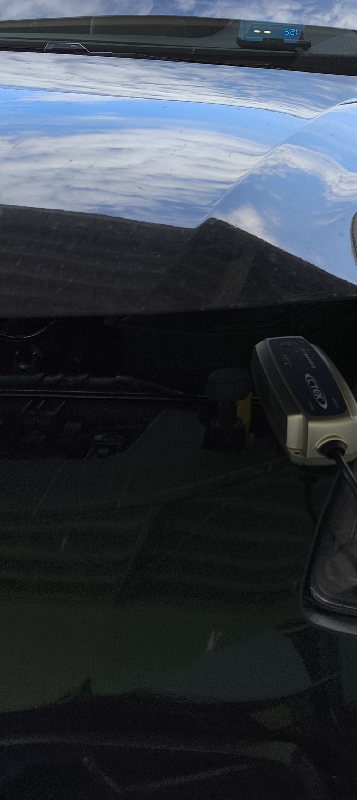

Zur "Sicherheit" wieder mal meine Autobatterie rekonditionieren. :D
Mein hässliches Heads-Up Display zeigt mir schön spiegelverkehrt an was das CTEK Gerät so treibt.^^
Die Rekonditionierung ist eine Wiederherstellungsfunktion, kein Wartungsmodus. Sie lädt die Batterie mit bis zu 15,8 V deutlich über der normalen Ladespannung, um Sulfatierungen aufzubrechen und das Elektrolyt zu durchmischen, hat aber Nebenwirkungen (Wasserverlust durch Ausgasen, beschleunigte Gitterkorrosion und Aktivmasseverlust).
Jede Rekonditionierung kostet also Lebensdauer. Sinnvoll ist die Funktion damit nur bei konkretem Anlass - wie tiefentladene Batterie oder deutlicher Kapazitätsverlust. Eine gesunde, regelmäßig genutzte Batterie profitiert nicht davon und wird durch häufiges Rekonditionieren eher geschädigt als "aufgefrischt". Im Normalbetrieb reicht der reguläre Lade-/Erhaltungsmodus vollkommen aus.
