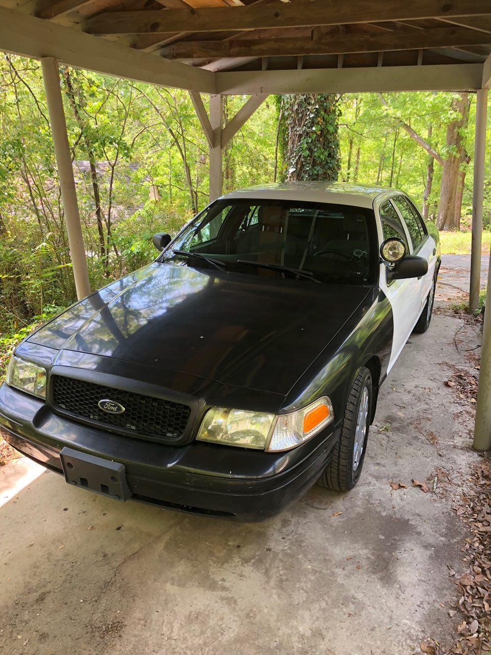

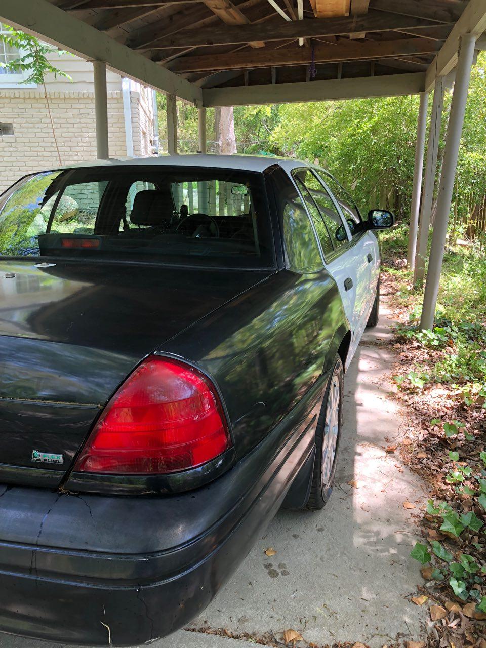

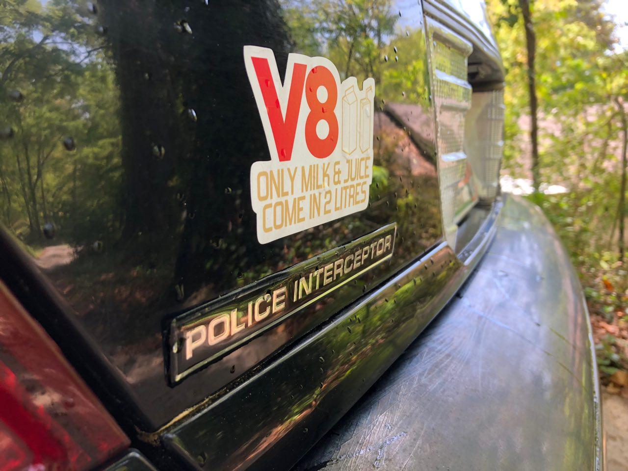

cooles Auto, fährst du mit LPG?
Wie viel Hubraum und Leistung hat der?
Ist ja sackschwer so ein Interceptor aber irgenwie Hammer geil. Würde ich auch seeehr gern mal fahren.
Elcrian
- Feb. 2008
- 2.493
Nein, mit Super Plus.
Wer Sprit spart spart Lebensqualitaet...
4.6l, nur 230 PS, aber RWD. Sackschwer trifft es ganz gut, das Ding ist ein Panzer. Ford hat stolz verkuendet, der Crown Vic (und die LEOs drinnen) ueberlebt einen Rear-End Crash bei 75mph.
