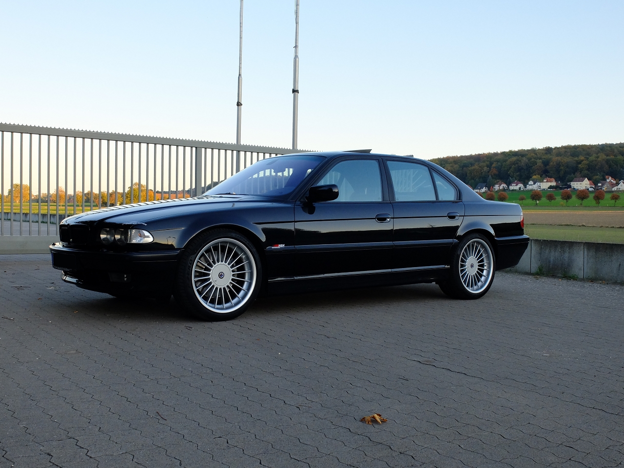

ich habe Rückmeldung. In etwa drei Wochen kommt der Motor raus und wird fertig gemacht. Dann geht es weiter.
Heute war ich nochmal waschen und habe ne schöne Runde gedreht.
Das Wetter will genutzt werden.
