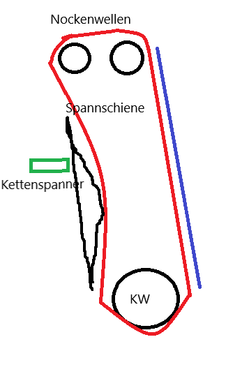

wie gesagt in jeder Rep. Anleitung wird es bei JEDEM Motor ob ZR / Kette davon abgeraten bzw. man sollte es nicht machen.
dadurch ändert sich die Lastverteilung, und du verstellst für eine kurze zeit die Steuerzeiten, d.h (wusste nicht wie ich das in worte schnell verständlich erklären kann, daher die hochprofessionelle skizze...
Also wenn der Motor (KW) Rechtsrum gedreht wird ist das BLAU makierte der Kette IMMER STRAM gehalten(Zugseite), da findet die Kraftübertragung statt.
Die gegenseite ist "schlaff" wird einfach hinterhergezogen, damit das stück der Kette nicht rum schlackert, gibs den Kettenspanner, dieser übt druck auf die Spannschiene aus, worüber die Kette auf spannung gehalten wird.
soviel zur erklärung.
WENN jetzt die KW sich andersrum dreht, drückt den Spanner rein, da sich die kette als erstes auf der (in der Skizze) links spannt, rechts (blau makiert) wird dann die Kette schlaff.
ab den ersten moment, hast vorübergehend die Steuerzeiten verstellt. Hinzu kommt das den Öldruck aus dem Spanner raus drückts (beim nächsten start), muss da erstmal Druck aufgebaut werden (wo aber die Kette am schlackern ist).
Das betrifft nicht nur Kettenmotoren sondern auch ZR, da ist es dann statt K-Spanner/Spannschiene der Riemenspanner auf der seite.
Ich geh mal von aus, wenn man stark und ohne drüber nachzudenken den Motor rückwärts dreht, das Ventile / Kolben aneinander kommen könnten. da KW sich drehen kann (das stück was die Kette, links zu "lang" ist), OHNE das NW dabei bewegt wird.
so würd ich es erklären warum ein Motor nicht rückwärts gedreht werden soll. aber beim abstellen ist es minimal, Bergauf, das wanken wenn man von der bremse geht.
