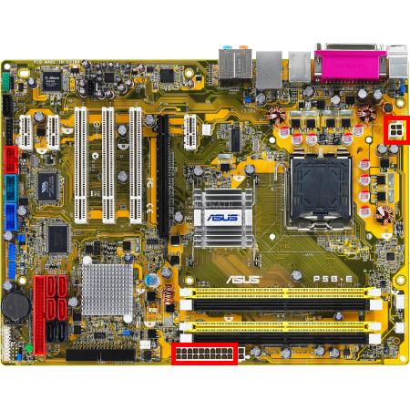

ich hab ein bild im anhang da siehste wo die stecker ein müssen
(rot umrandet)
cYa
