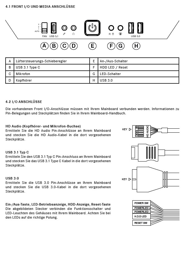

ich habe einen fertigen PC mit Dark Base 700 Gehäuse bekommen. Leider funktioniert der rechte USB Anschluss an der Front nicht. Der Linke funktioniert. Ich kann im PC kein loses Kabel finden. Was für ein Anschlusskabel hat dieser Port? Oder ist das so wie bei einem Hub, ein Kabel für beide Ports? Hat jemand das gleiche Gehäuse und kann mir das beantworten?
Danke, Redford

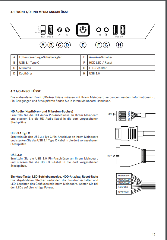

Handbuch Seite 15.
821195
821197
meinst du den USB C Anschluss oder die beiden USB A Anschlüsse?

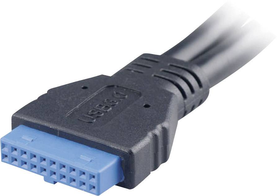

USB-C hängt an einem Stecker und die zwei USB-A hängen zusammen an nem anderen Stecker
Wie Nabennarr schon sagte, prüfe das Kabel, aber entferne es von der Buchse und schaue ob die Pins nicht verbogen sind.
Danke für die Hilfe! Ich habe das Kabel jetzt auf einen zweiten USB Port verlegt und dort funktioniert es einwandfrei.
