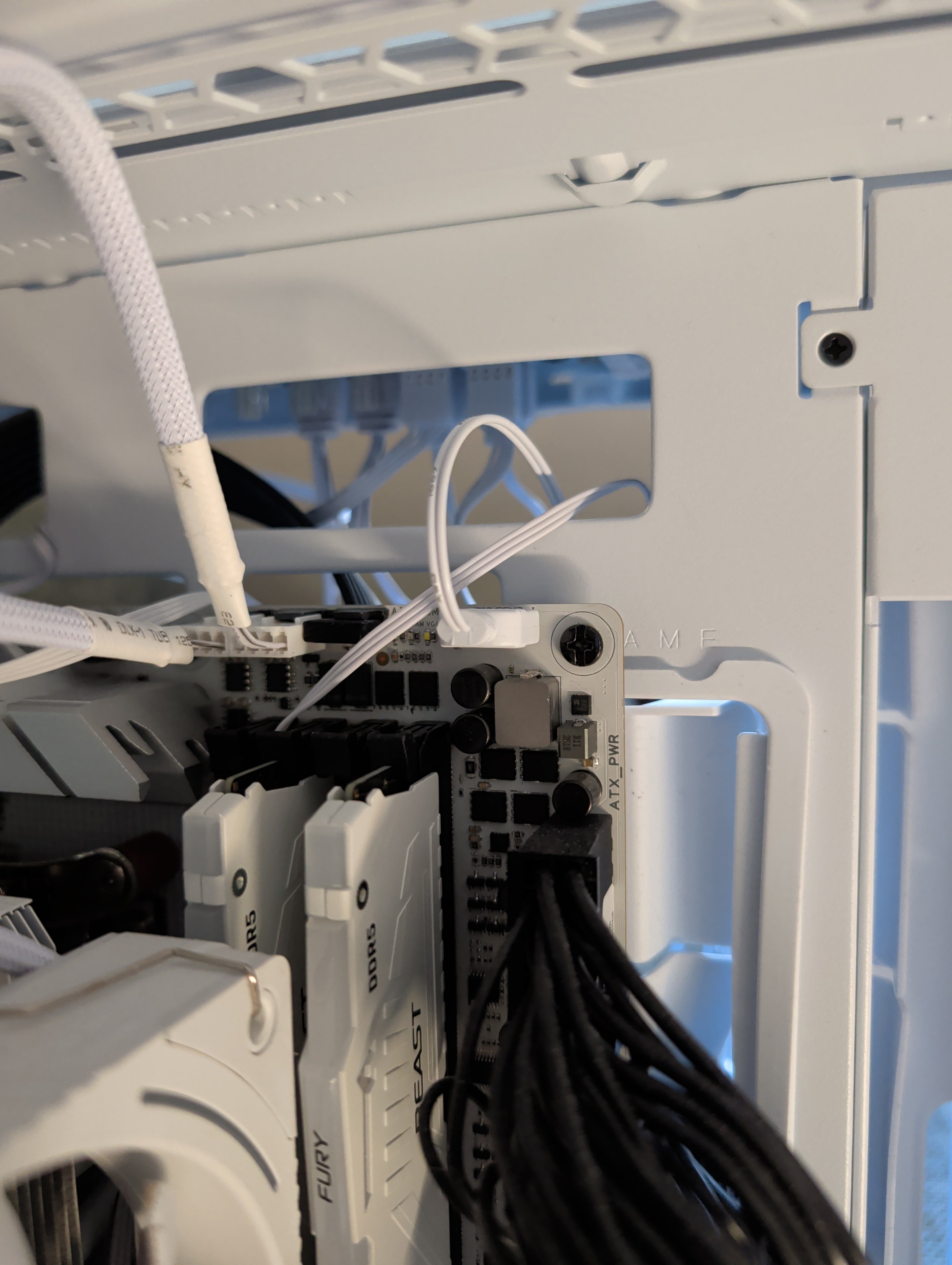

Bin 1 Schritt näher. Der ARGB 5v Anschluss war nicht drinnen...
Reaktionen: xXDariusXx
jupp, denn sonst kann ja die Mainboardsoftware das Ding nicht erkennen.
Reaktionen: djducky und xXDariusXx
@SCHLES1NGER tja das wirds gewesen sein. Deswegen hatte ich weiter oben ja geschrieben ARGB mit dem MB oder Controller verbinden.
Ohne diese Verbindung kann man ja das ARGB der Lüfter nicht über das MB oder einer Software steuern. ;)
Gut, aber es muss auch nur dieser 5 Volt argb Stecker drin sein oder muss auch der lüftersteuerungsstecker drinne sein?
Sorry, ich baue eigentlich seit 20 Jahren rechen, aber ich bin jetzt echt verunsichert und den letzten den ich gebaut habe. Da gab es die ganze scheiße noch gar nicht 😅 also schon nur ich hatte das nicht mit argb und hubs und so.
wenn du die Lüfter steuern möchtest, also über die Software direkt, dann musst du diesen FAN Stecker auch anschließen

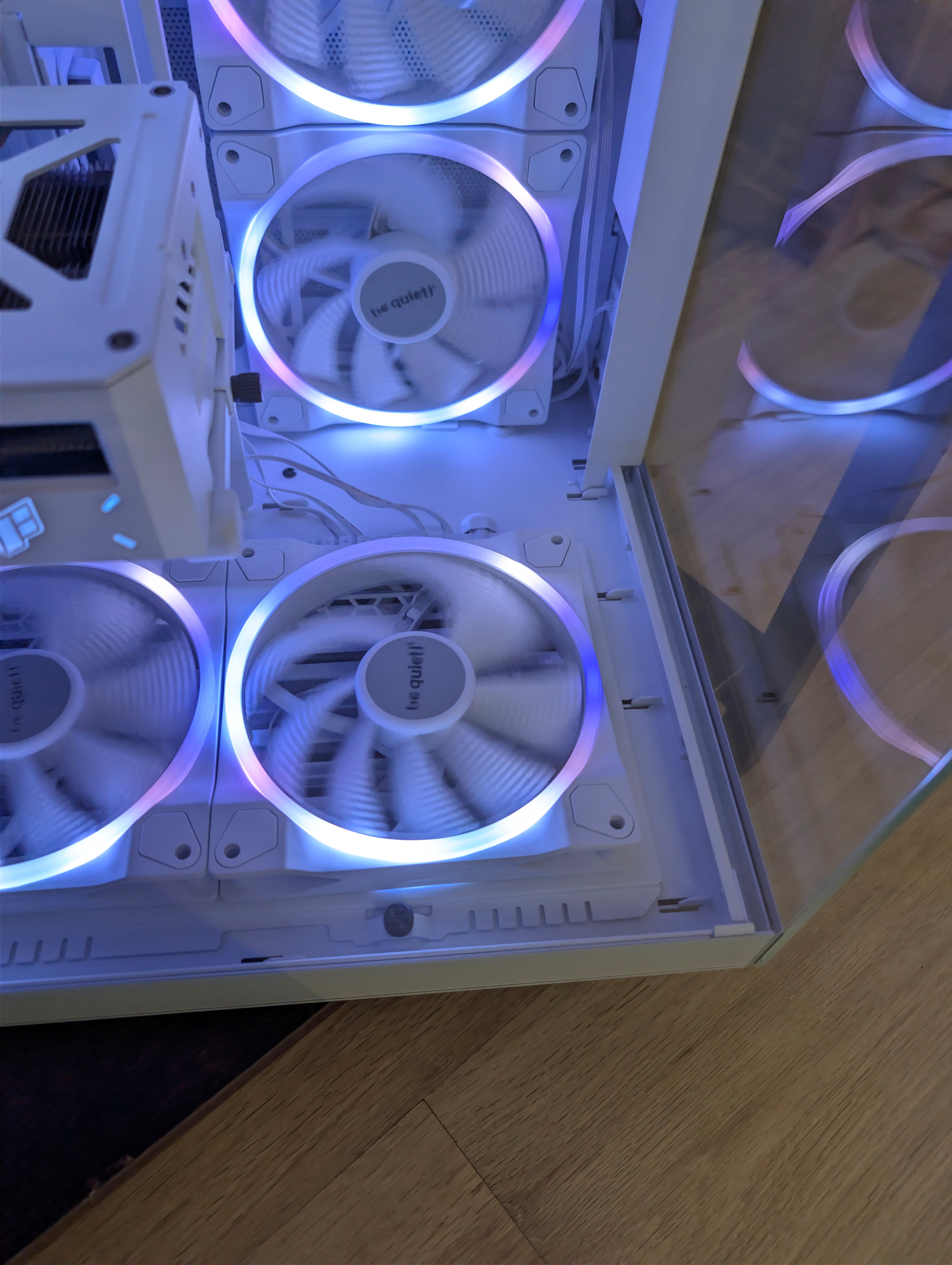

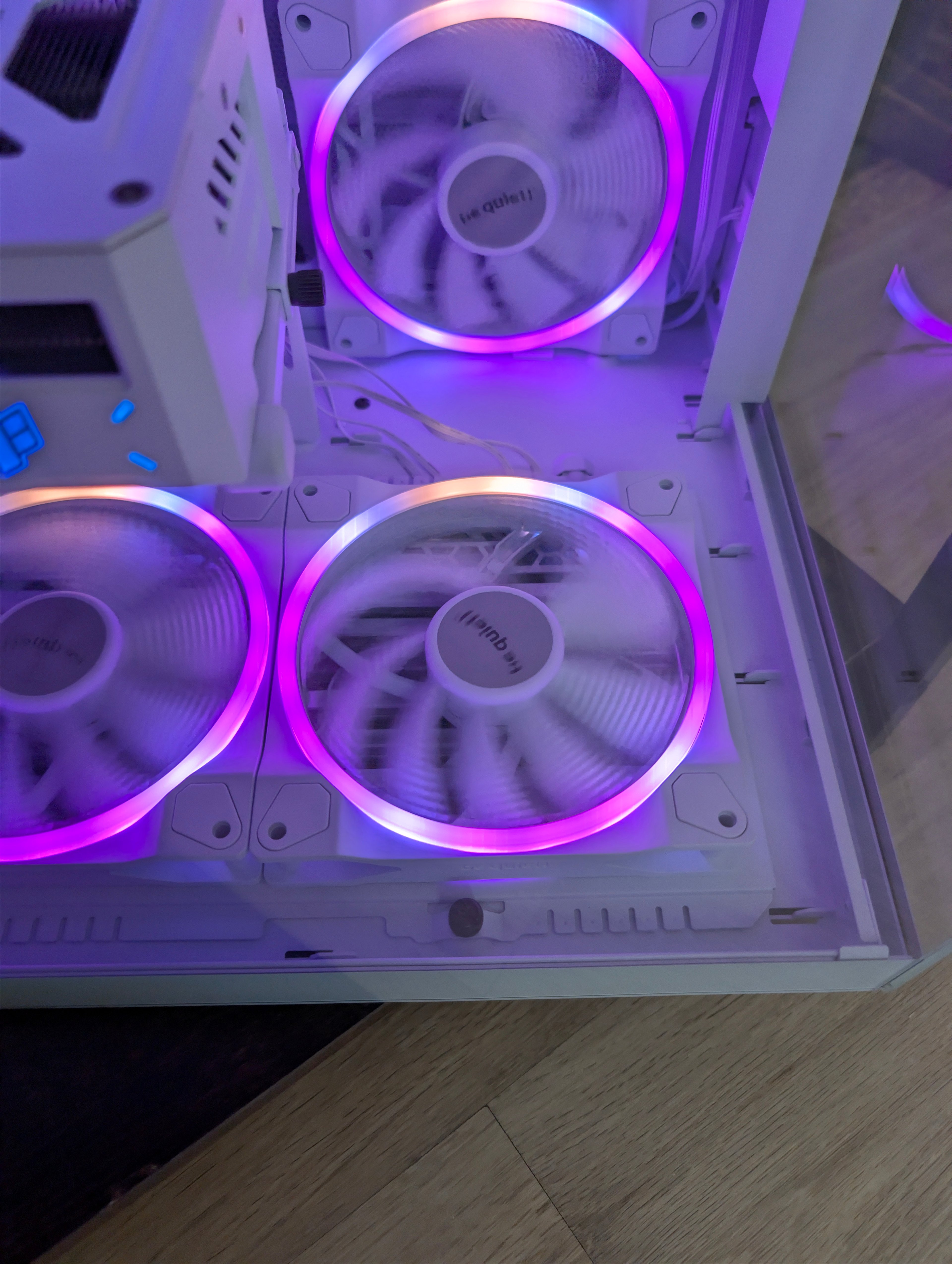

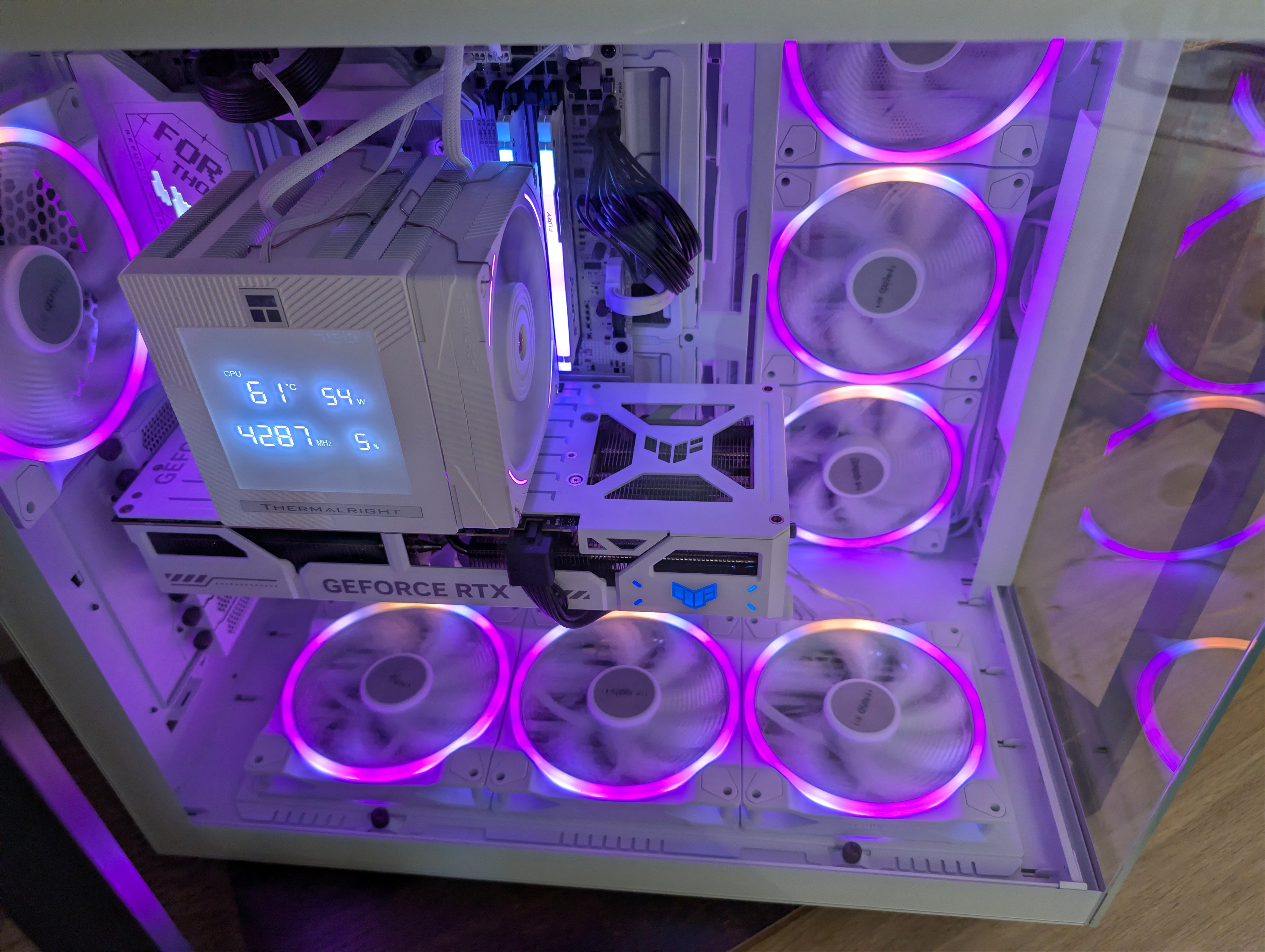

Alles klar soweit getan. Hatte mit dem BeQuiet Support telefoniert der meinte man müsse die Beleuchtung mit der vom Hersteller eigenen Software erst richtig einstellen...stimmt das?
Habe das so dass das Licht so wie auf dem Monitor wiedergegeben werden soll allerdings liegen da falsche Farben immer zwischen, so wie das orange, oder der Ring ist nicht durchgehend gleich hell
