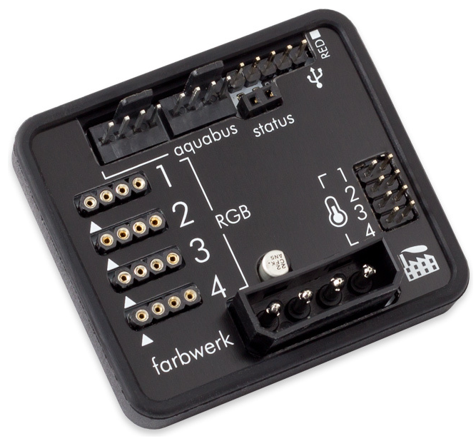

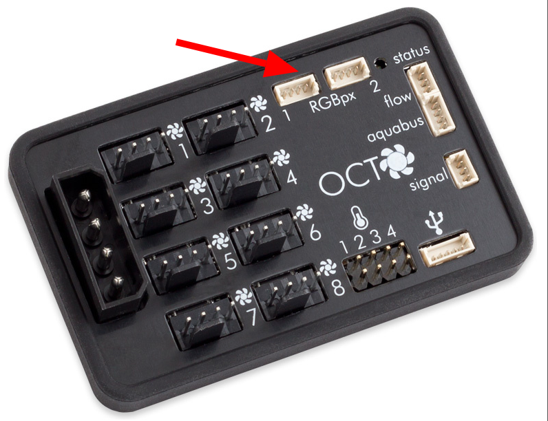

Bei meinen PC Build habe ich mich leider bei der Wahl der LEDS vertan und 12v ARGB Led verbaut. Jedoch sind die ARGB anschlüsse am MB alle 5V und die 12 am MB und auch am Farbwerk von Aquacomputer nicht addresierbar.
Aktuell stecken die 12V Streifen am 5V ausgang der Octo Steuerung und es funktioniert eingeschränkt.
Rot/Blau/Grün und paar andere Farbe sind möglich aber sobald die Farbe heller wird, also Richtung Orange/Gelb/Weiß funktioniert es nicht.

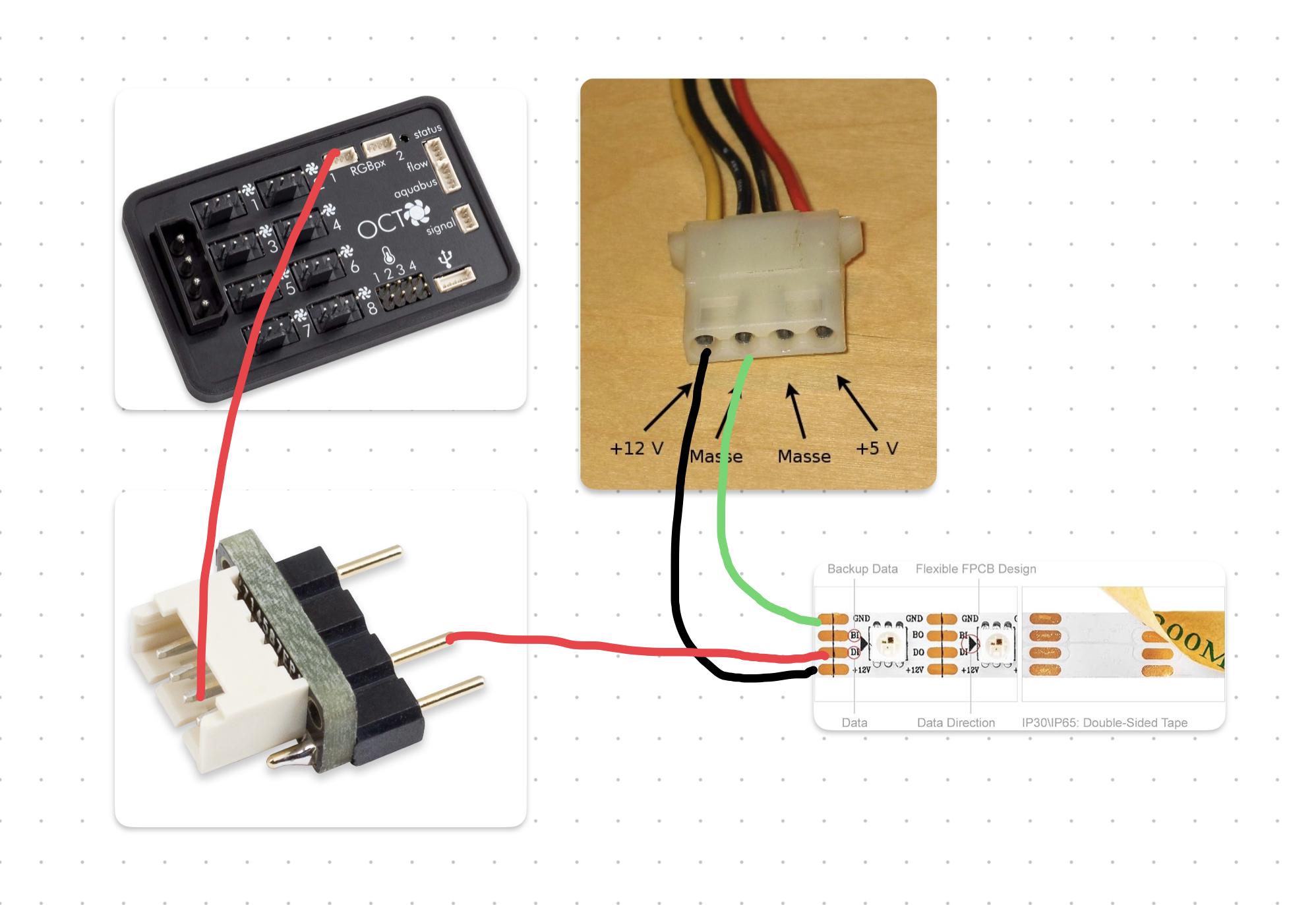

Ist es möglich vom 3 Poligen ARGB Ausgang nur die Datenleitung abzugreifen und sich die 12V/Ground zb über den Molex Anschluss zu holen?
Der 2. Datenkanal der LEDs müsste je leer unbelegt bleiben können die dieser ja nur Backup Daten sind?

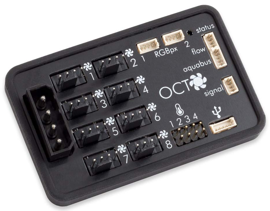

Mit dem Farbwerk von Aquacomputer meinst du also die Octo- Steuerung von Aquacomputer. Also eventuell dieses Gerät: https://www.amazon.de/Aqua-Computer-OCTO-Lüftersteuerung-PWM-Lüfter/dp/B083X5415Z/ref=sr_1_1?keywords=Octo+Steuerung&qid=1702602402&sr=8-1&th=1

beim Farbwerk geht es ja genauso wie bei den 12V MB Anschlüssen um den ausgang der nur RGB ist.

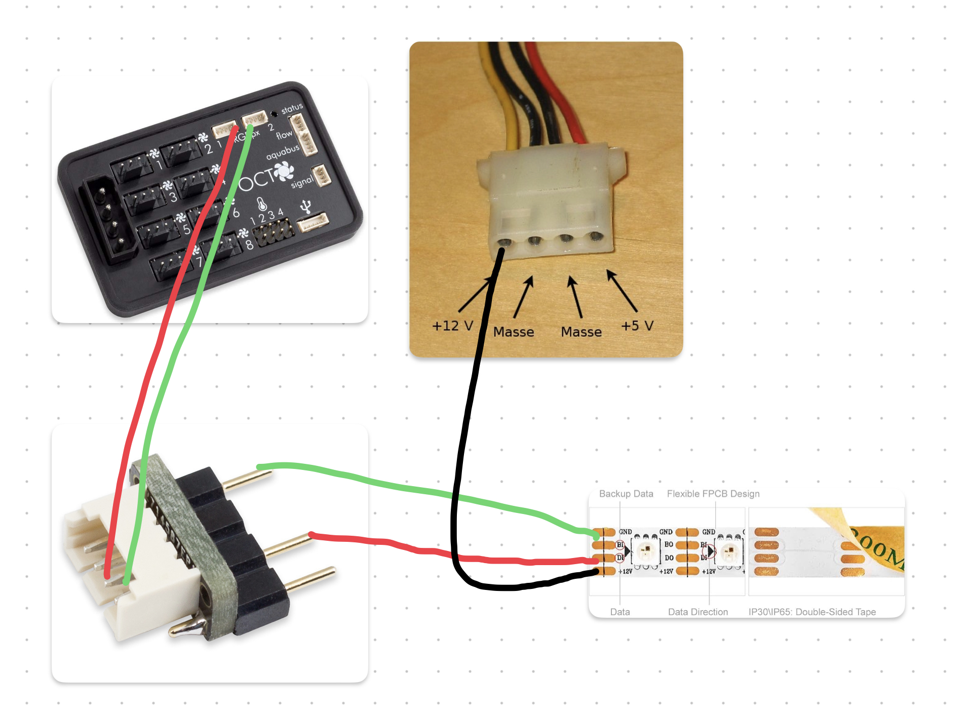

Meine Frage/Hoffnung wäre ob es möglich ist von einem 5V ARGB Anschluss nur die Datenleitung abzugreifen und dann die 12V dem LED Streifen über andere Wege (Molex) zuzuführen um so die LED Steifen voll funktionstüchtig zu machen
Gerade gesehen: Das sind ja "besondere" Streifen 😄
Die verlinkten 12V Streifen sind addressierbar, also dahingehend keine Probleme. Auch ein abgreifen der 12V am Molex Stecker sollte kein Problem sein, wichtig ist nur, dass der Ground vom Molex und der Ground vom Mainboard (Steuerleitung) verbunden sind. Da beides vom Netzteil kommt, müssten sie es eh sein. Ich würde es mit einem kleinen Stück streifen probieren, aber sollte absolut kein Problem sein.
An der ersten LED der Backupkanal bleibt offen, danach geht es eh über Kreuz weiter. Die 12V Streifen sind meines Erachtens eh die bessere Wahl, da diese die Farbe auf mehrere LEDs besser halten.

Mit dem Farbwerk von Aquacomputer meinst du also die Octo- Steierung von Aquacomputer.
Ja und nein.
Mit Farbwerk meine ich schon dieses Gerät.
Dessen Ausgänge hat 12V aber die sind leider nicht adressierbar. Das habe ich aber erst beim Anstecken gemerkt und da war es zu spät.
Gesteuert wird der streifen aktuell über die 2 RGBpx Anschlüsse am Octo die mittels Adapter verbunden sind.

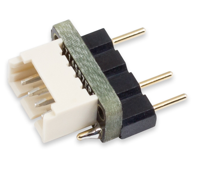

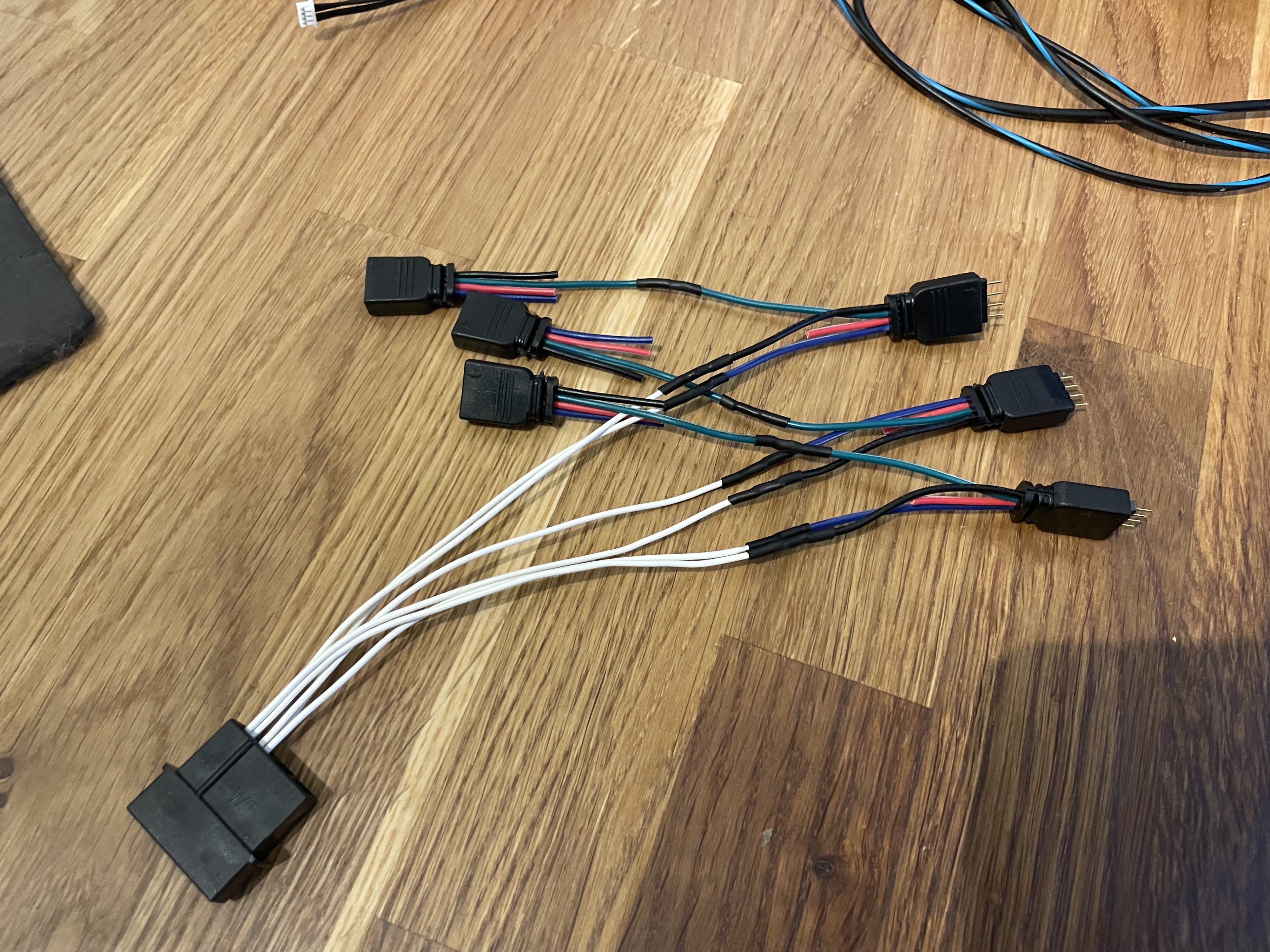

Hier eher V1:
oder V2:
oder ist die Ausführung hier egal?
Ich würde wahrscheinlich Variante 2 nehmen, einfach aus dem Grund, dass ich gerne Spannung und Masse von einem Punkt hole.
Wenn es damit nicht geht, oder flackert etc. Variante 3: Masse vom Stecker und vom Aquabus verbinden.

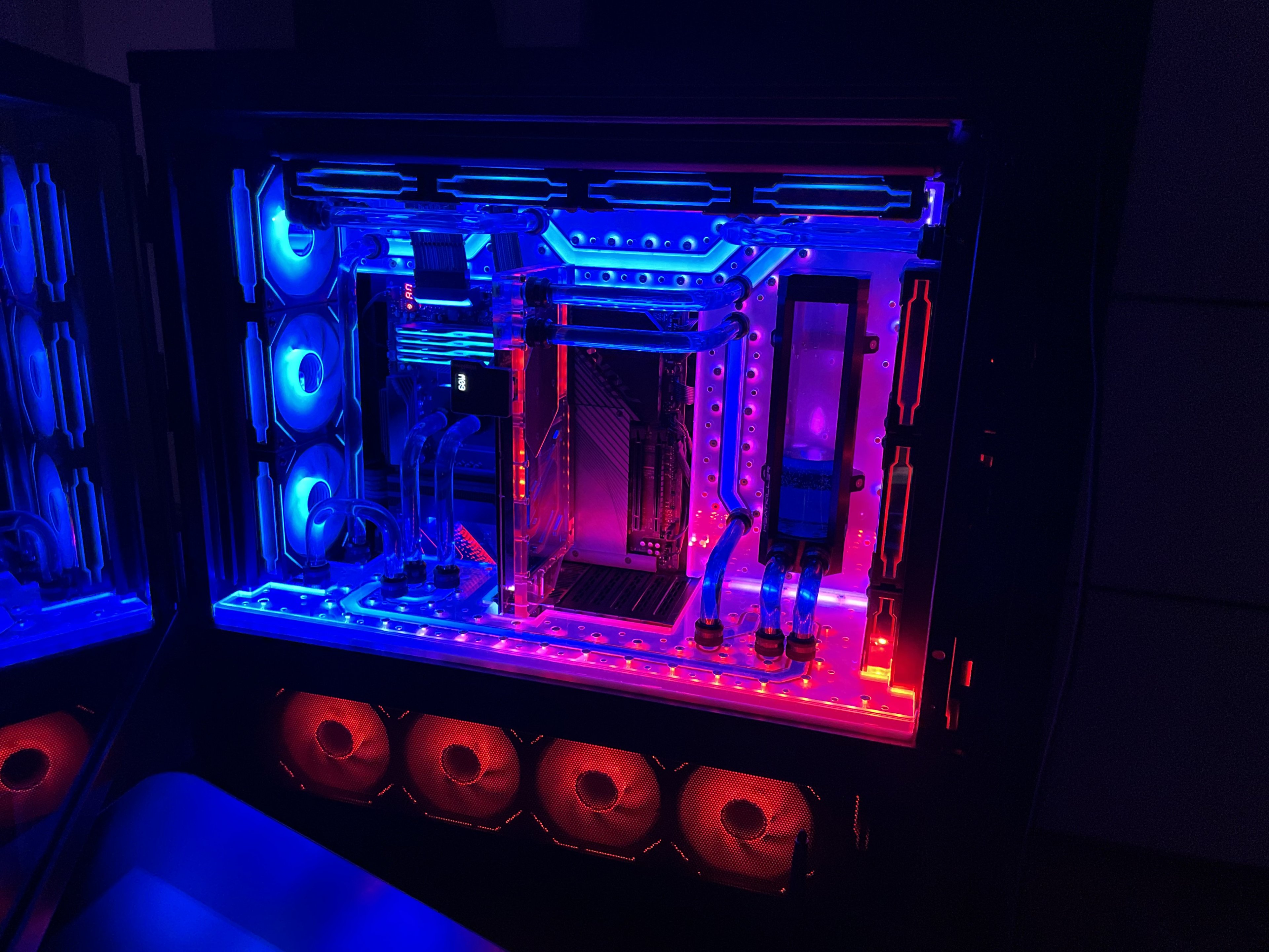

so zu aller erst muss ich sagen das es funktioniert

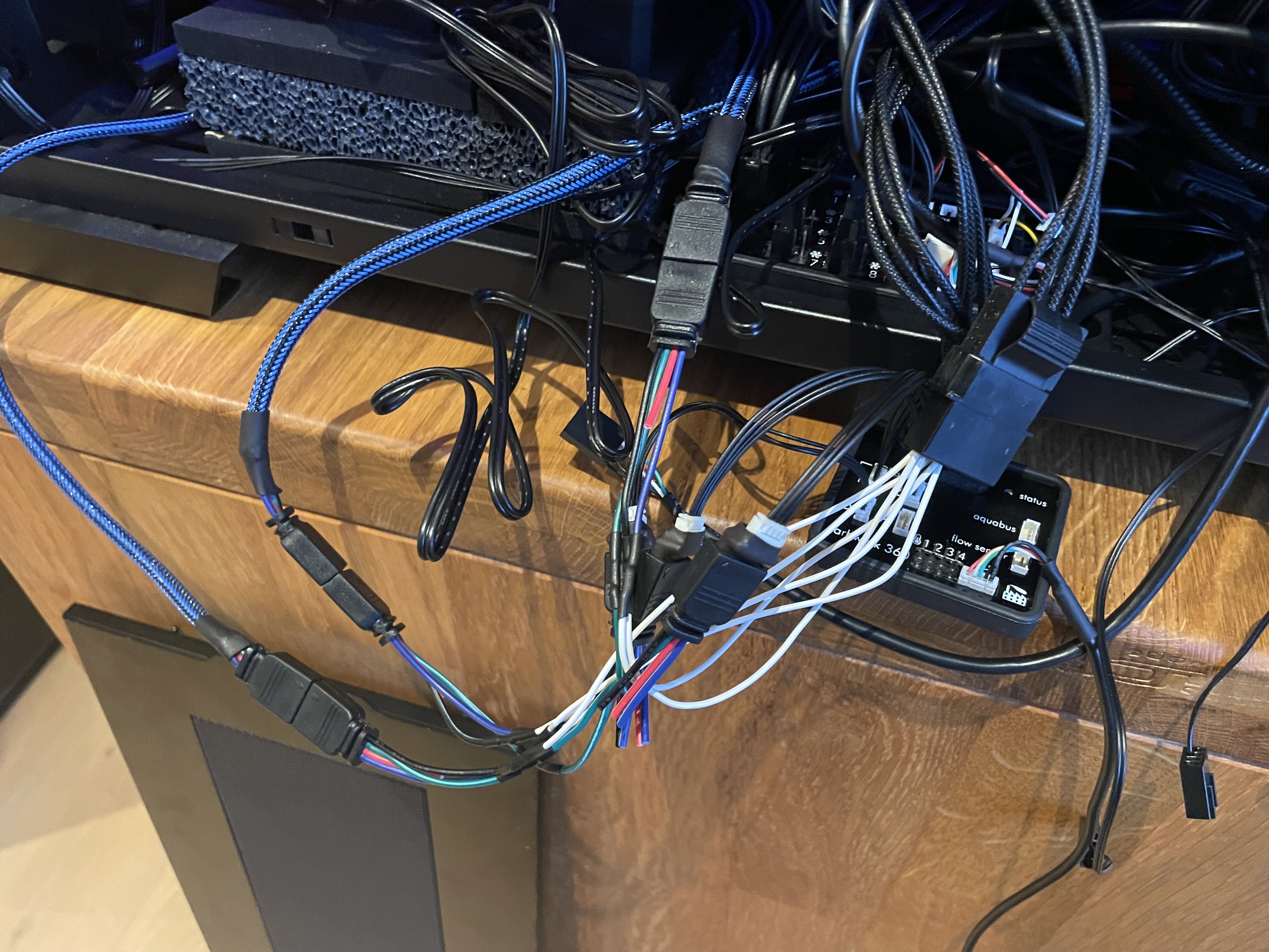

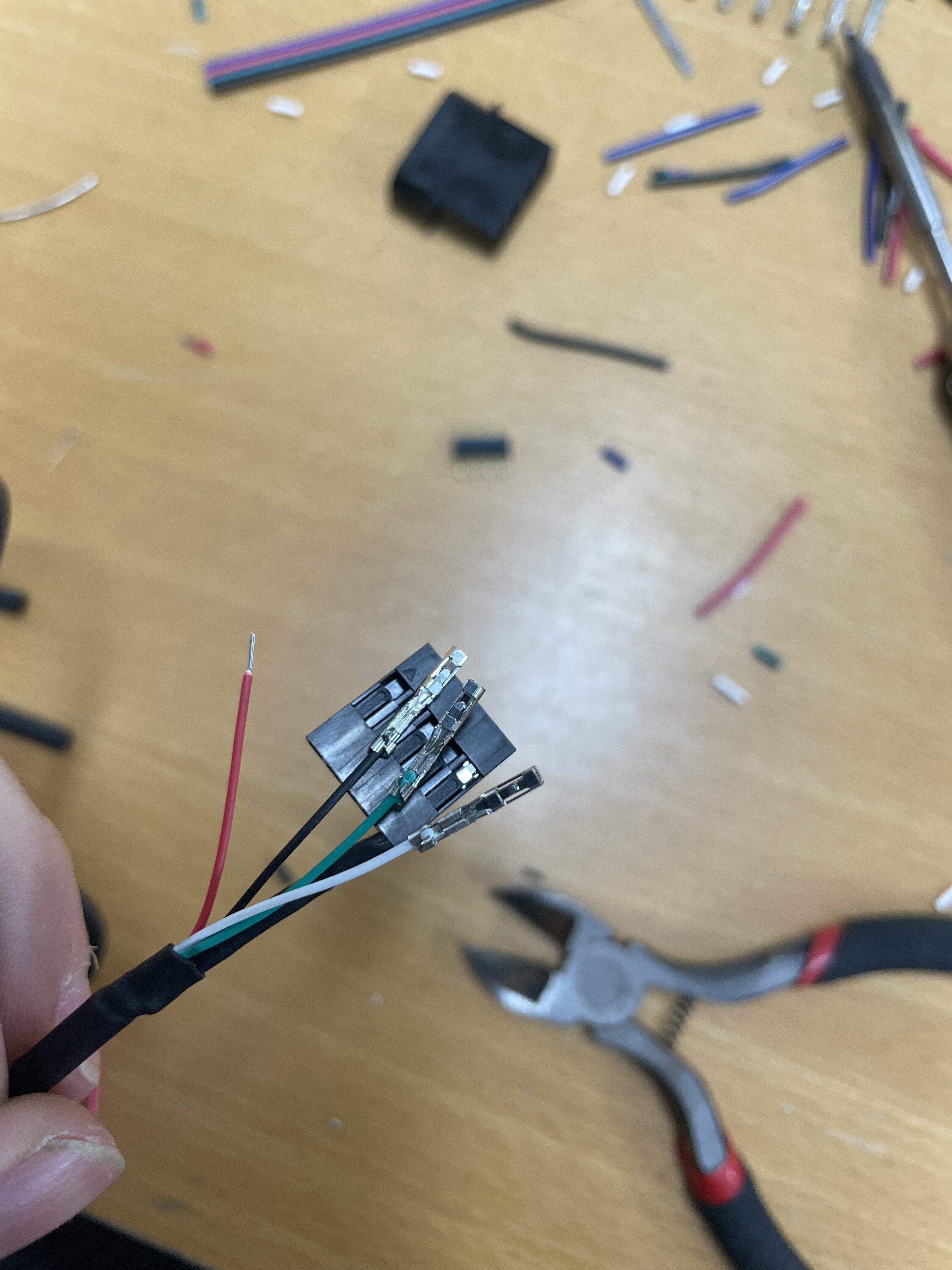

doch leider funktioniert jetzt durch einen kleinen Fehler meinerseits beim Zusammenstecken der 2te RGPpx Stecker am Octo nicht mehr.

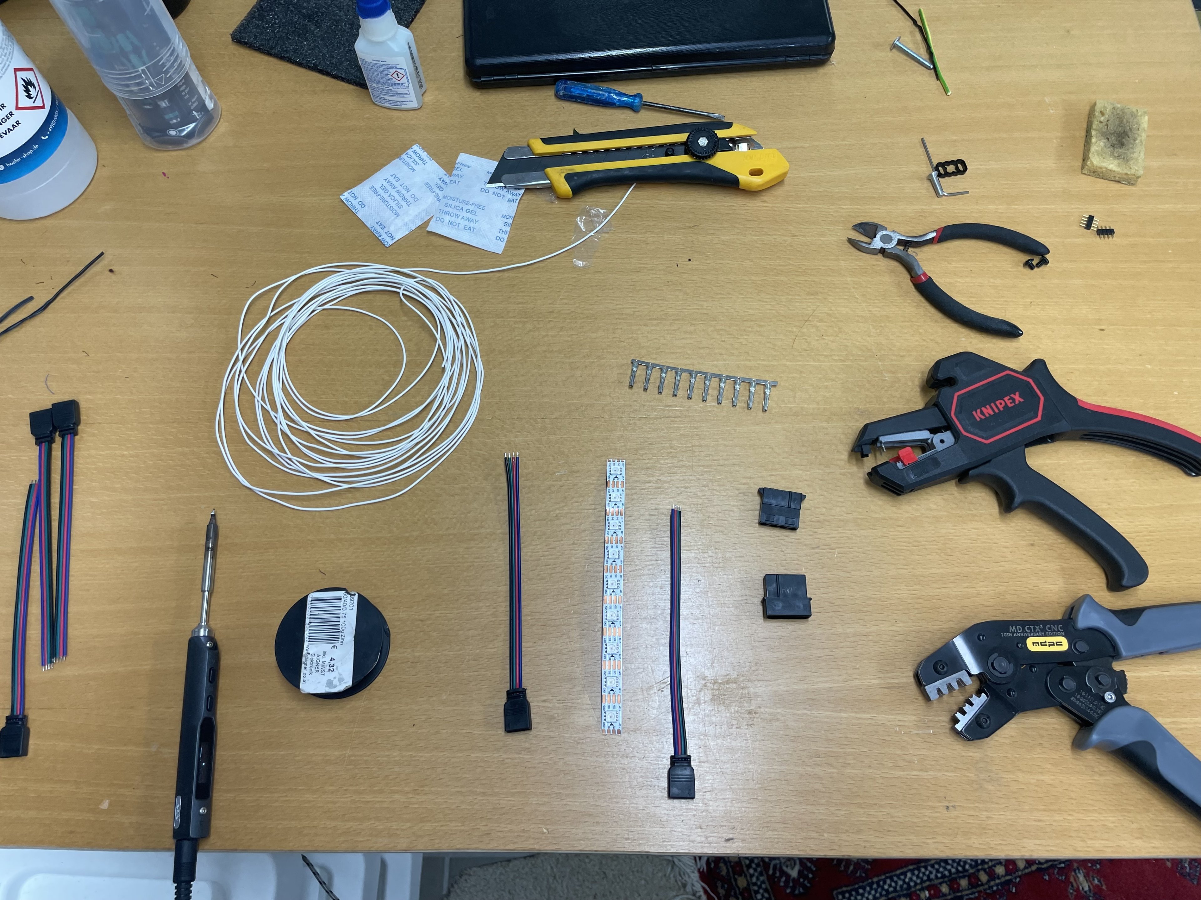

Habe jetzt den Farbwerk 360 aus dem alten PC ausgebaut, dessen USB Kabel zerschnitten und neu gemacht (hab es leider nicht ausgebaut bekommen) und den neuen Stecker gemacht. Über diesen wird jetzt alles gesteuert.

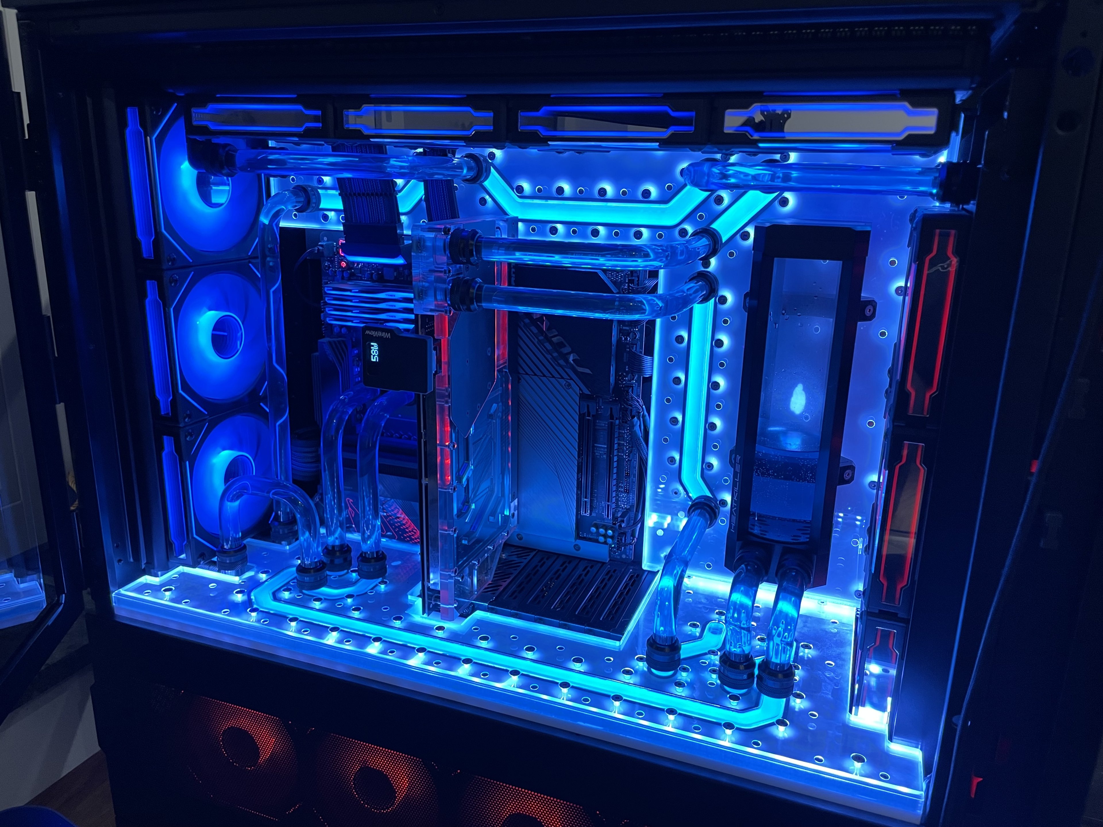

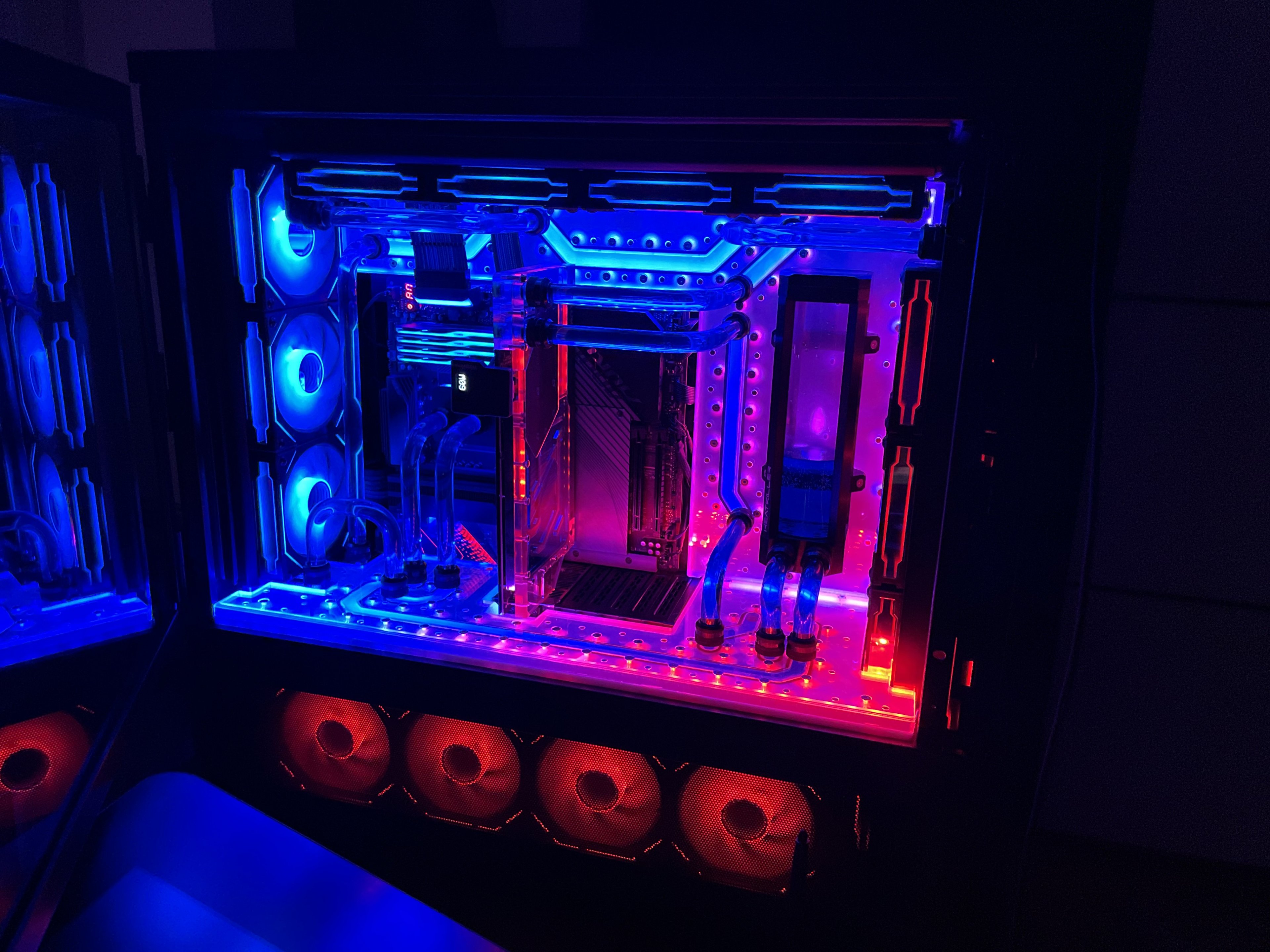

Aber jetzt funktioniert auch die Farbe weiß Wunderbar.

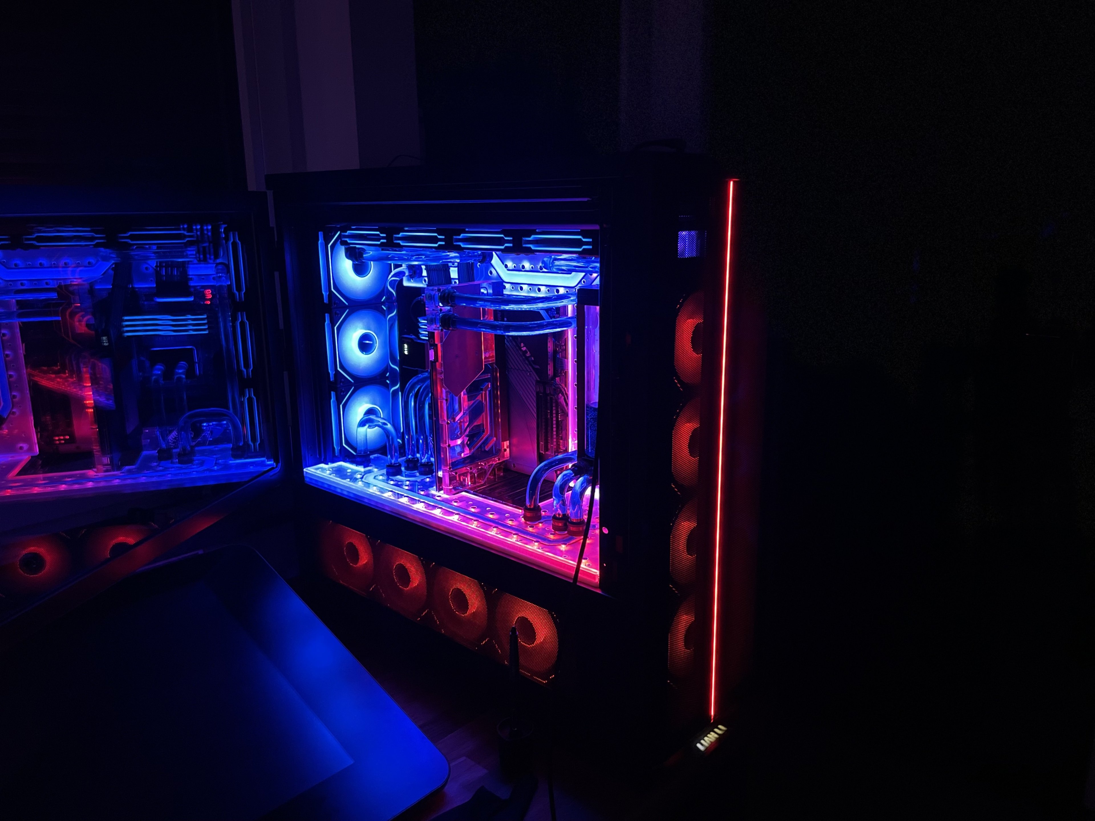

Das Handy verändert hier leider etwas das Bild denn in Realität sind die Distroplates bei weitem nicht so Blau.
