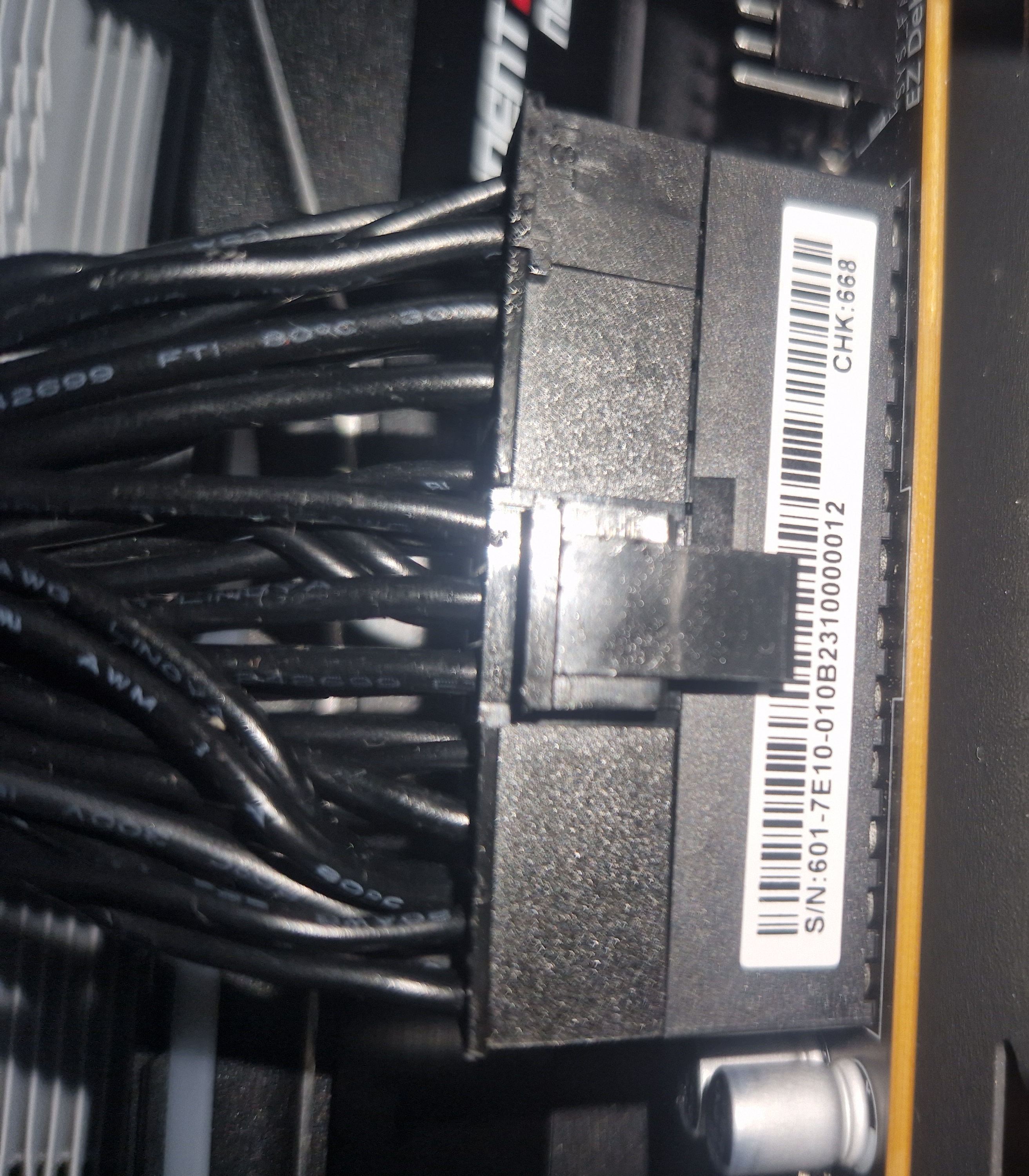

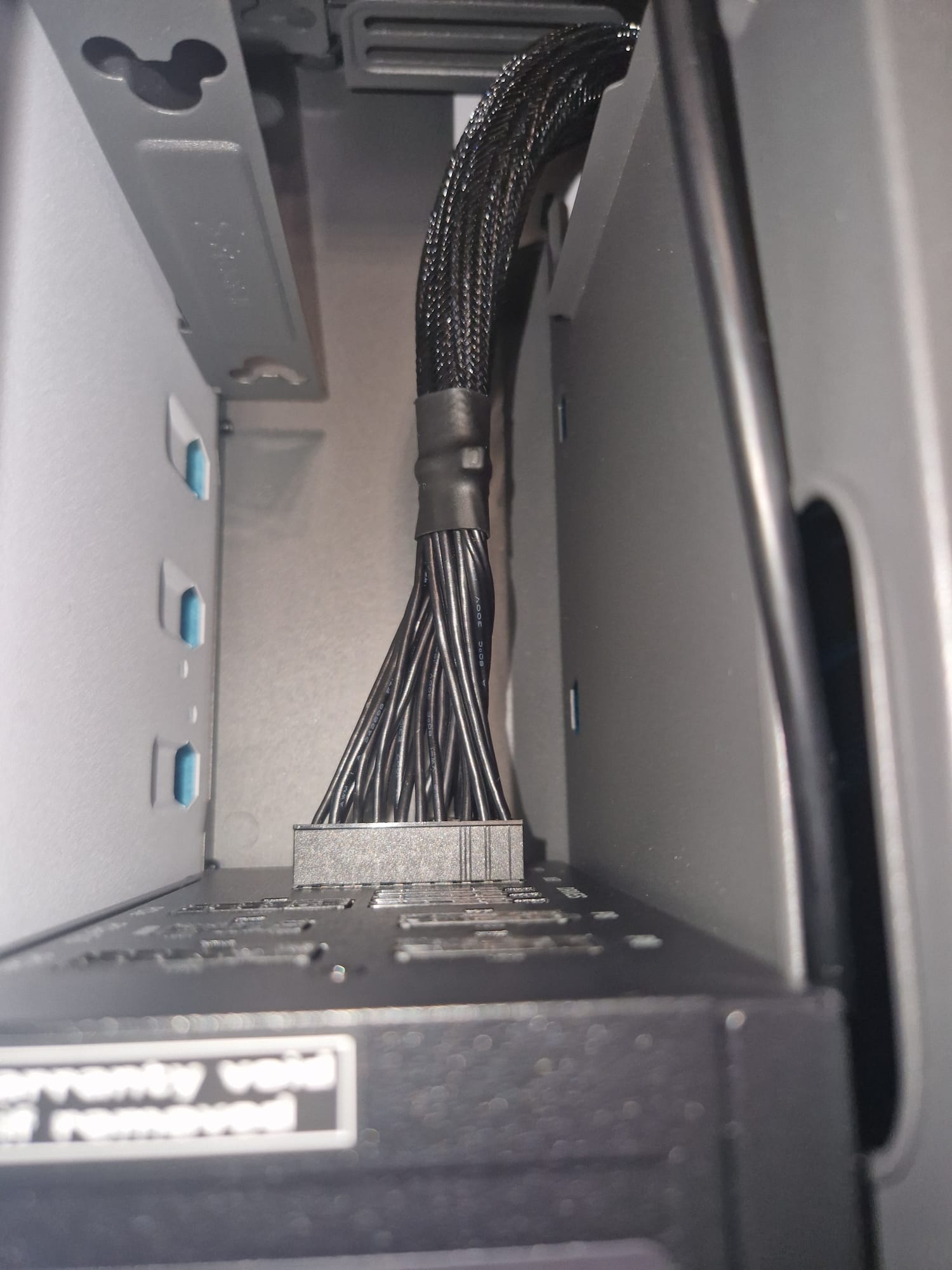

Hallöchen,
vorab ich baue gerade meinen ersten PC zusammen und bin ein absoluter Anfänger. Mein Problem ist, dass das 20+4 pin Kabel nicht richtig im Mainboard einrastet (kein klicken, Clip hält aber) dies kann man auch von außen sehen bin ich der Meinung (siehe Foto).
Selbiges Problem habe ich auch auf Netzteilseite, in diesem Falle das 20 pin ATX Kabel welches einfach nicht richtig einrasten will, sieht dann auch so ähnlich aus wie auf dem Foto vom Mainboard.
Leider hab ich dank meines Gehäuses auch nicht wirklich die Möglichkeit alles außerhalb des Gehäuses zu verkabeln (baue im Fractal design north, das Netzteil kann nur durch den Schlitz hinten rein und raus).
Ich bin nun etwas am verzweifeln, da ich das 20+4 Ende im Mainboard absolut nicht mehr bewegen kann, netzteilig musste ich mir mit der Zange weiterhelfen um das Kabel wieder rauszupulen. Hat irgendwer eine Idee was ich da machen kann/sollte?
Hoffe diesmal hats geklappt 🥲 wie oben beschrieben rastet das Kabel nicht richtig ein sowohl Mainboard als auch Netzteil seitig, hoffe man kann das auf den Fotos erkennen. Ohne Gewalt lassen sich die Kabel dann auch nicht mehr bewegen wenn sie einmal stecken. Bitte um Hilfe

Wenn sich die Haltelasche des Steckers in die Haltenase der Buchse eingehakt hat, dann ist doch der Stecker richtig eingerastet.
Warum du das nur an einem Klick festmachen willst, verstehe ich nicht.
Wenn hier die Haltelasche des 24 pol Steckers durch seine Schwergängigkeit nur sehr langsam über die Haltenase rutscht, dann wirst du gerade bei diesem noch relativ weichen Plastik keine Art von Klicken hören können.
Wenn du den 8 poligen Stecker der CPU- Zusatzstromversorgung beim Einrasten hören konntest, dann wird das wohl daran gelegen haben, daß du diesen Stecker zügig auf die Buchse aufstecken konntest und dabei die Lasche des Steckers mit Schwung und in einem Zug über die Haltenase der Buchse geflutscht ist/ gesprungen ist und dahinter dann hörbar auf einem anderen Kunststoffteil aufgeschlagen ist.
Wenn also etwas Klicken soll, dann müssen schon zwei Teile mit einer gewissen Geschwindigkeit aufeinandertreffen. Kann die Lasche nicht schnell genug irgendwo aufschlagen, dann hörst du auch nichts. Das kannst du gerne mit dem Händeklatschen vergleichen.
Ansonsten:
Läuft dein Rechner soweit?
Also ja ich verstehe auf jeden Fall deinen Punkt, ich mache das aber nicht nur an dem Klicken fest, sondern einfach auch weil es augenscheinlich nicht so aussieht als würden die Stecker komplett drin sein, das haben andere User auch schon so befunden. Bei den anderen Kabeln guckt "nichts raus" sozusagen bei dem Kabel sieht man ja aber noch die connections weiß leider den Fachterm nicht gerade, vor allem beim 20+4 pin sieht man ja wie der 4 pin voll drin ist der 20 pin daneben aber etwas versetzt, aber wenn das so normal sein kann dann würde ich das auch akzeptieren
Schreib doch mal be quiet! direkt an, hier hat wohl seit einiger Zeit niemand mehr vom Support rein geschaut.
Hab es jetzt tatsächlich nochmal versucht mit dem Kabel, diesmal ist es richtig eingerastet und ich habe auch hörbar ein klicken wahrgenommen. Die Kiste läuft auch, hoffe es hat sich damit erledigt danke euch
