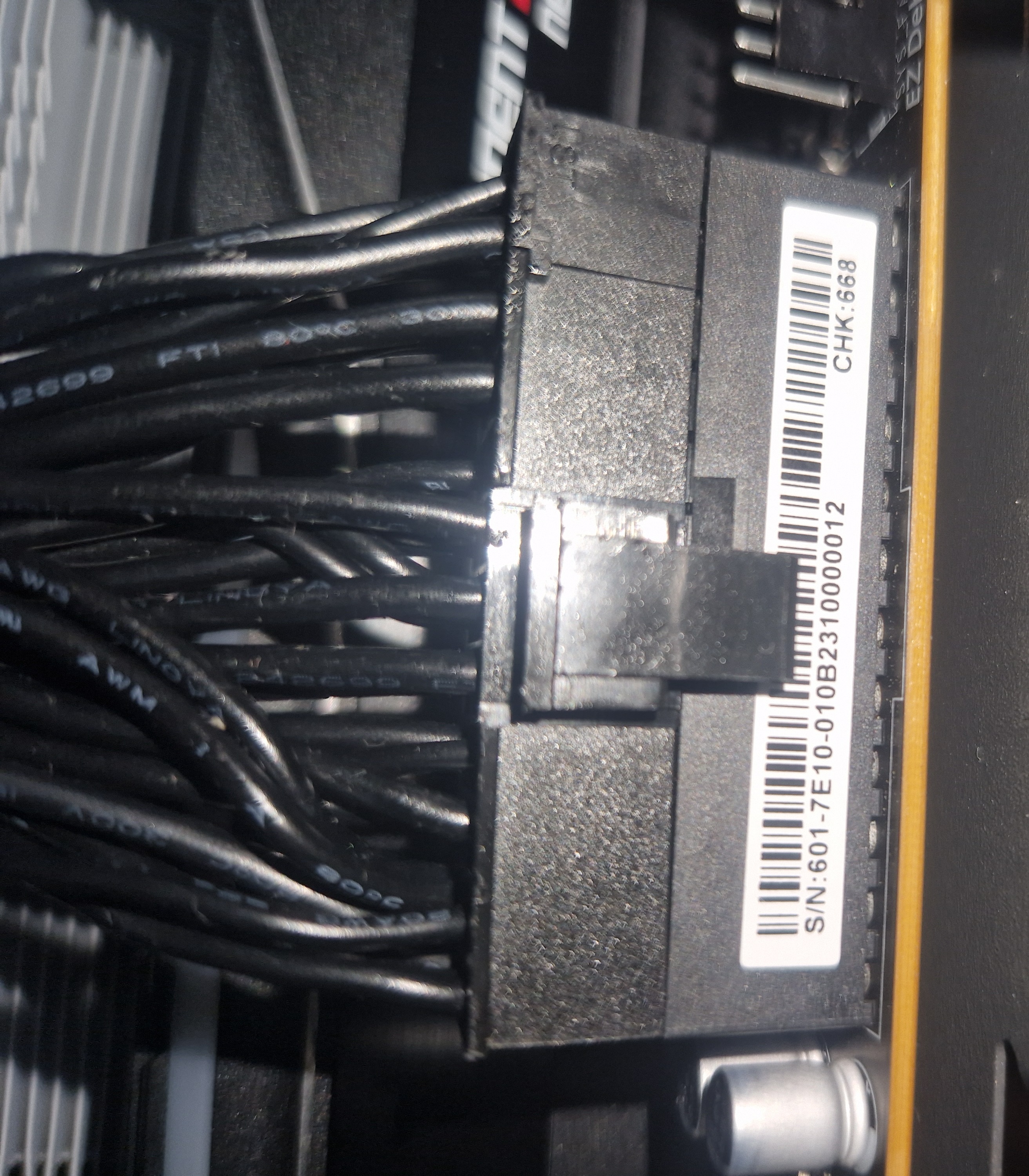

Hallöchen,
vorab ich baue gerade meinen ersten PC zusammen und bin ein absoluter Anfänger. Mein Problem ist, dass das 20+4 pin Kabel nicht richtig im Mainboard einrastet (kein klicken, Clip hält aber) dies kann man auch von außen sehen bin ich der Meinung (siehe Foto).
Selbiges Problem habe ich auch auf Netzteilseite, in diesem Falle das 20 pin ATX Kabel welches einfach nicht richtig einrasten will, sieht dann auch so ähnlich aus wie auf dem Foto vom Mainboard.
Leider hab ich dank meines Gehäuses auch nicht wirklich die Möglichkeit alles außerhalb des Gehäuses zu verkabeln (baue im Fractal design north, das Netzteil kann nur durch den Schlitz hinten rein und raus).
Ich bin nun etwas am verzweifeln, da ich das 20+4 Ende im Mainboard absolut nicht mehr bewegen kann, netzteilig musste ich mir mit der Zange weiterhelfen um das Kabel wieder rauszupulen. Hat irgendwer eine Idee was ich da machen kann/sollte?

Der Stecker ist ab und an garstig. Ist die Nase denn eingerastet auf der Mobo Seite?
Das ist ok so und der Clip muss nicht klicken bzw einrasten dort.
Also meines Erachtens nach ja, kann das Kabel auf jeden Fall nicht mal ansatzweise rausziehen ohne runterzudrücken da tut sich gar nichts
