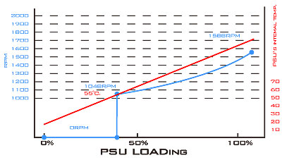

Hab es selber schon verbaut. Das Bequiet SFX soll nicht der Burner sein in der Lautstärke
Hier der Test der Bequiet 300W Version:
https://www.computerbase.de/artikel/netzteile/sfx-netzteile-test.2391/seite-8
Mit welchen Komponenten betreibst du das Netzteil denn und wie laut ist es unter Last? Verursacht es sonstige Nebengeräusche wie Spulenfiepen? Semi-passiv klingt gut, allerdings nur solange das Netzteil dann nicht ab 60W Belastung zum Düsenjet wird ;)

Naja, vielleicht sollte ich mal ein SFX Power 2 und ein SST-ST30SF bestellen und probeweise einbauen, das lautere kann ich ja immer noch zurückschicken. Über Erfahrungswerte würde ich mich aber trotzdem freuen ;)
Das war halt ein Office PC.
Der im Leerlauf vll. 30W verbraucht.
Aber da ist kein Spulenfiepen oder so zu hören.
Auch unter Volllast (Prime) ist es das Netzteil leise.
War halt ein Pentium G3420 ohne Graka und 4GB Ram
Aber die meisten Rechner brauchen heute im Lerrlauf <50W. Auch deine Konfig.
