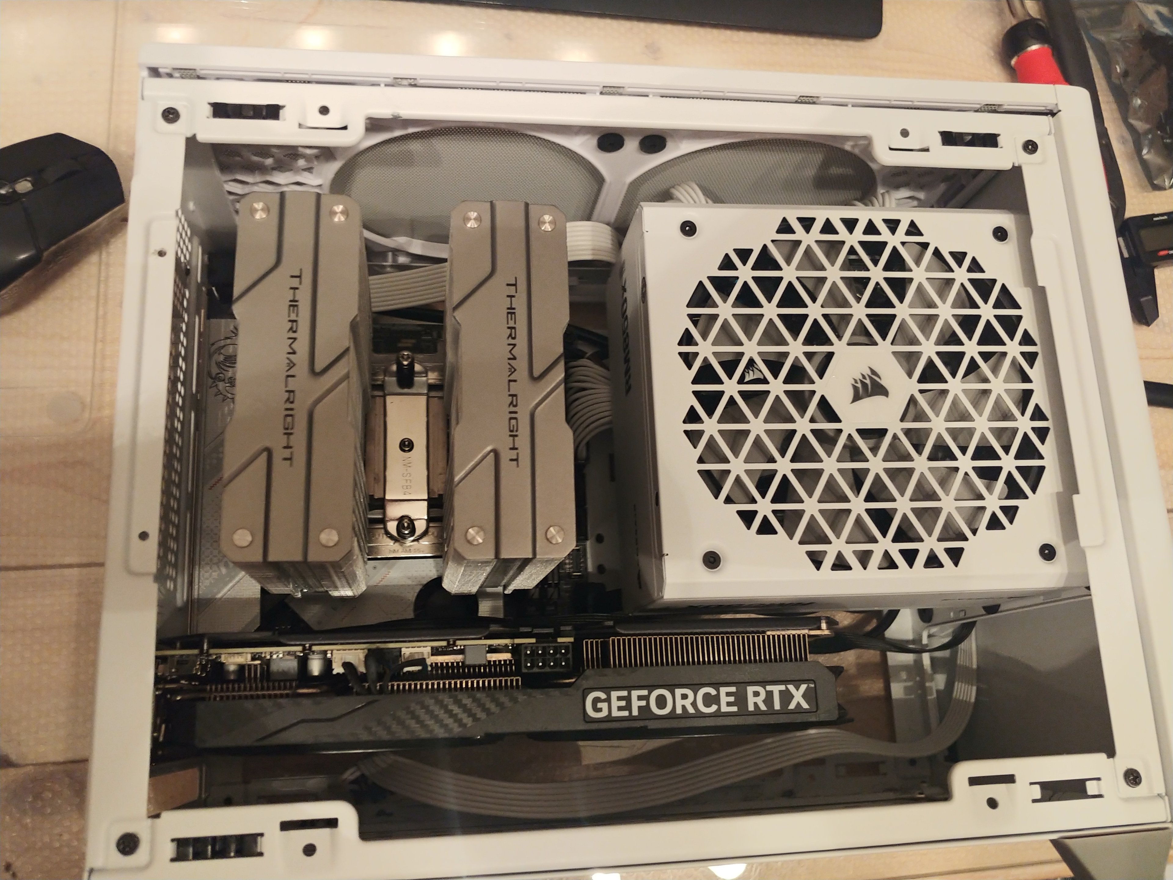

CPU: Ryzen 5 7500
GPU: KFA RTX4060 Ti & Asus Strix Vega 56
Mainboard: MSI B650i edge wifi
RAM: 2x32GB
CPU-Kühler: ThermalRight Peerless Assassin & Arctic Liquid Freezer IV 480mm
Gehäuse: CoolerMaster NR200P & ThermalTake CTE750

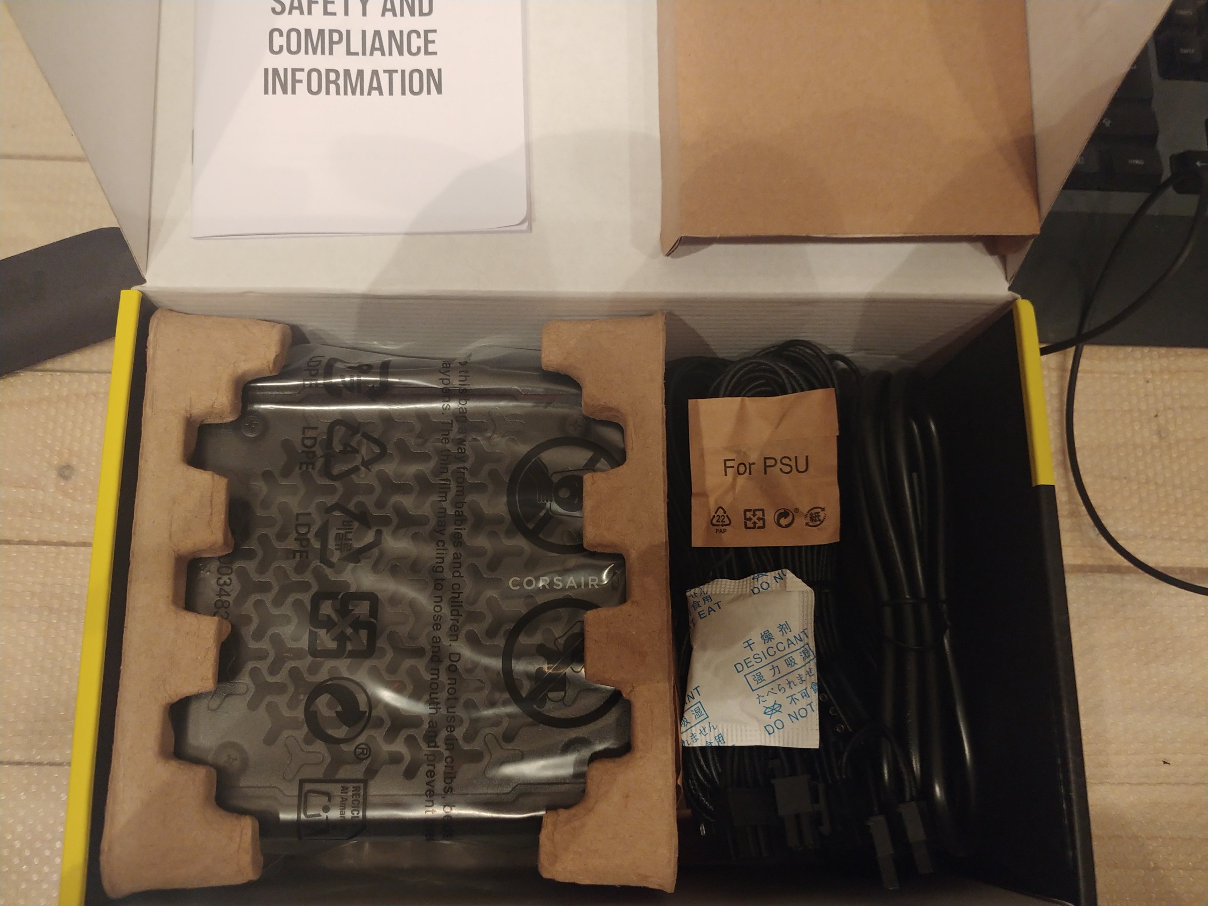

Lieferumfang und Verpackung ist Corsair-typisch.
Versuche den Kunststoff-Anteil der Verpackung zu reduzieren sind deutlich erkennbar z.B. Schrauben & Kabelbinder in Papiertüten verpackt oder Kabel nicht mehr in einer Plastiktüte. Leider sind bei Corsair Netzteilen seit einiger Zeit keine Tasche mehr zum verstauen der nicht genutzten modularen Kabel dabei, wie sie bei Seasonic noch üblich sind.

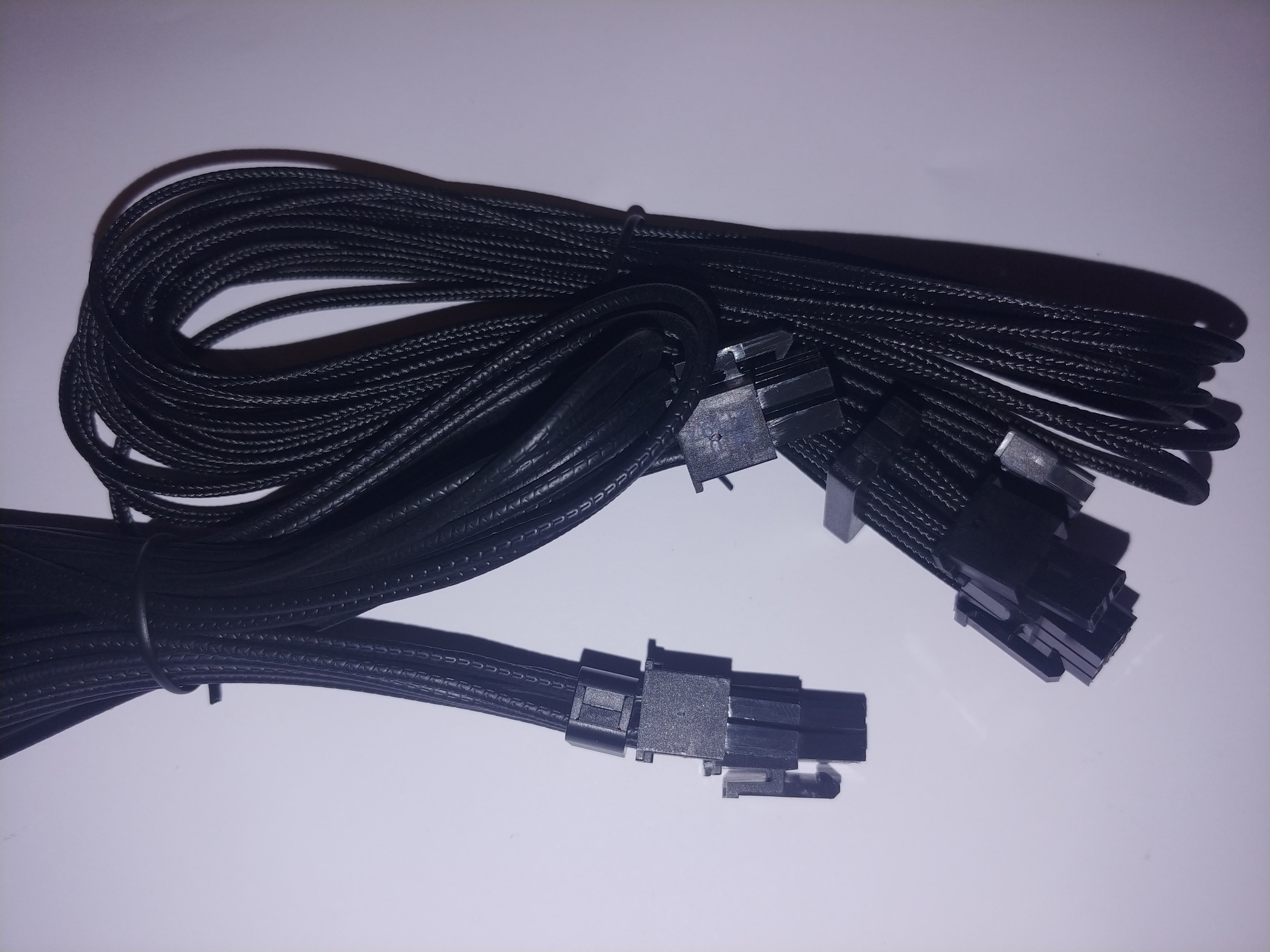

Kabel sind Corsair Type-4. Somit gibt es eine große Auswahl von Kabeln im Handel. Sei es custom sleeve Kabel oder einfach nur ein einzelnes Kabel das man verlegt hat.
Besonderheit bei den RMe-Kabeln ist die Optik. Durch eine Strukturierung der PVC-Isolation wird der Anschein gesleevter Kabel erweckt. Aus der Nähe betrachtet fällt es auf. Mit 2-3m Abstand ist die Illusion nicht schlecht und insbesonder bei einem günstigen Netzteil interessant. Negativ sticht nur heraus, dass es nur einen Kabelkamm gibt und somit schwer ist die Kabel ansehnlich zu positionieren. Paar Cent für einen zweiten Kabelkamm hätten hier einen merklichen Vorteil geboten. Die Kabelkämme der Corsair sleeved Kabel gefallen mir auch besser als die des RM650e.
Abgebildet ist in der oberen Bild hälfte ein orginal Corsair sleeved Kabel (separat erhältlich) und unten das beigelegte des RM650e.
im Lieferumfang enthaltene Kabel:
  • 24 pin Mainboard (610mm)
  • 8 pin EPS (750mm)
  • 12VHPWR (12V-2x6) mit 650 W in der aktuellen Revision (650 mm)
  • 12VHP auf 2x 8 pin PCIE (650mm)
  • 8 pin PCIE (650 mm)
  • SATA mit 4 Anschlüssen
  • SATA & Molex Kombi-Kabel

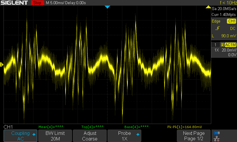

Performance (electrical noise)
Viele Reviews messen mit syntethischen Lasten und legen häufig den Fokus auf konstante Lasten. Dieses elektrisches Rauschen ist deutlich niedriger als Transients jedoch in der Praxis nahezu bedeutungslos. Wie eingangs erwähnt sind alle Messungen hier an einem echten PC durchgeführt und somit zwangsläufig stark von Transient-Loads bestimmt. Allgemein empfiehlt es sich in Reviews auf die Load-Transient Werte zu achten.

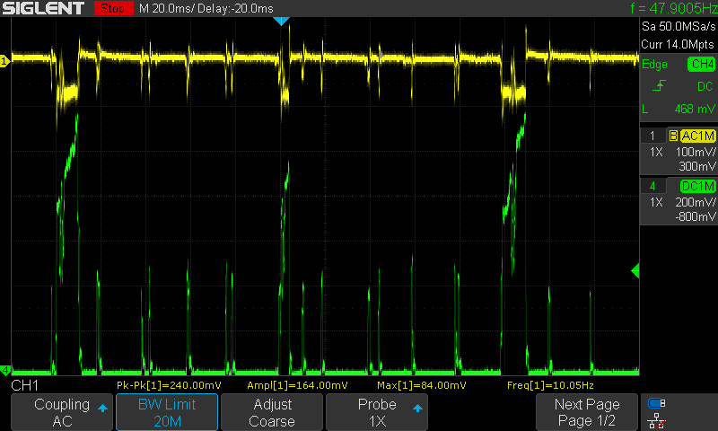

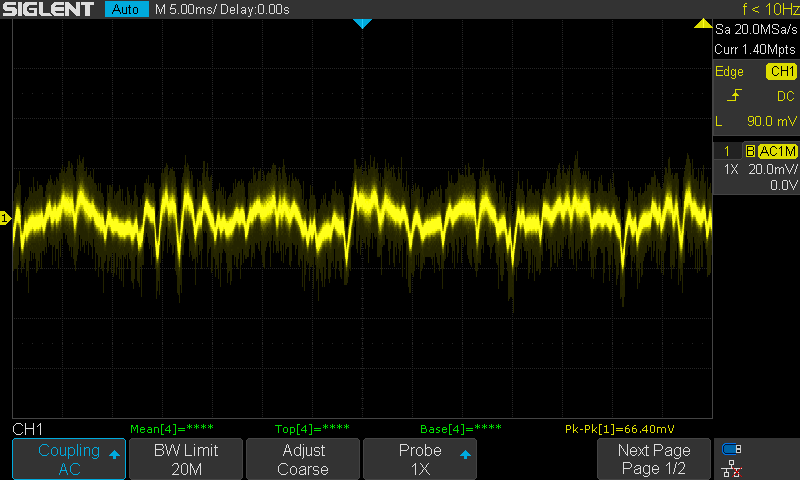

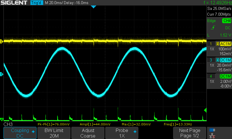

Zu Beginn wieder das Corsair RM650e. Im Leerlauf ist ein Rauschen von ca. 40 mV messbar. Unter Last erhöht sich dieses auf 120 mV. Alles im Rahmen und erstmal unauffällig für ein Preis-Leistung optimiertes Netzteil.
Das Regel-Verhalten an sich ist unauffällig.
unter Last:
Leerlauf:

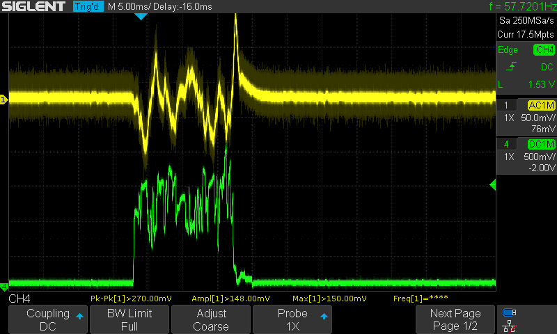

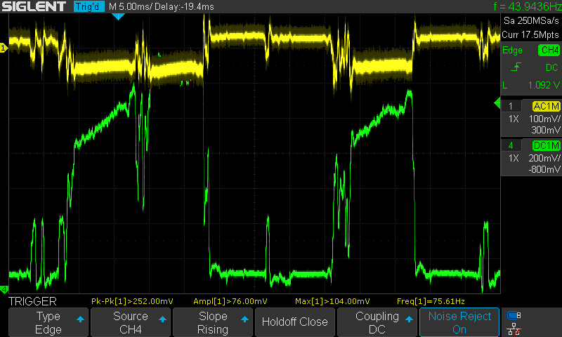

Im Leerlauf ist das BeQuiet SFX-L Power deutlich besser als das Corsiar mit nur 20 mV Restwelligkeit. In der Praxis kommt es jedoch auf eine gute Spannungsregulation bei wechselnden Lasten an und dort zeigt sich ein anderes Bild: 300 mV Rauschen.
Es sei erwähnt, dass dies das einzige SFX-L Netzteil in der Auflistung ist und diese häufig aufgrund der eingeschränkten Baugröße kleinere Ausgangsfilter (u.a. Kondensatoren) haben.
unter Last:
gelb: Spannung
Grün: Stromverbrauch (4 A/V | 48 W/V)

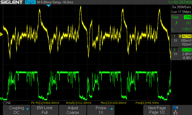

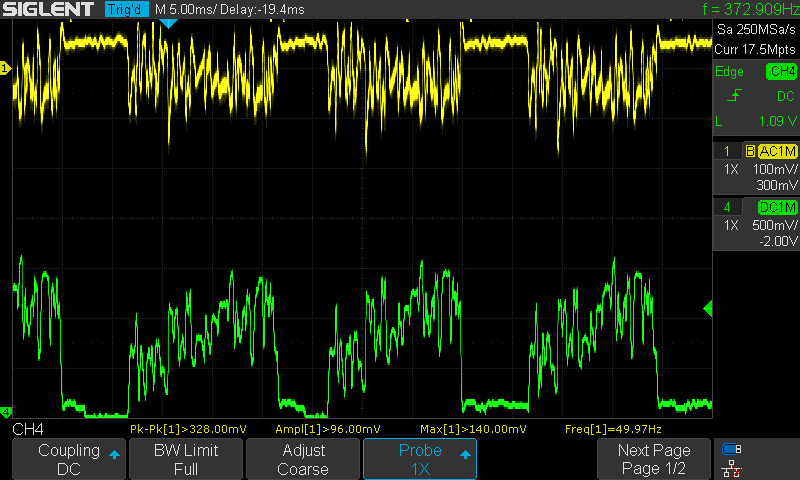

Trauriges Schlusslicht ist leider das Corsair RM850x shift. Bis zu 500 mV Restwelligkeit treten auf. Das ist absolut ungenügend insbesondere bei einem 170€ Preispunkt. Zum Vergleich sei nochmal das Corsair RM650e erwähnt mit 120 mV. Vier mal weniger Restwelligkeit als das 850W shift.
Auffällig ist das Regelverhalten. Bei einem Lastsprung zu höheren Leistungen tritt ein deutlicher Spannungsabfall auf und bei Lastabwurf/-abfall eine Überspannung. Ursächlich dürfte ein träge gewählter Regelkreislauf sein. Dieses Regelverhalten ist wahrscheinlich eine wichtige Ursache für das katastrophale Spulenfiepen des PCs mit diesem Netzteil. Ohne diese Problematik hätte das Netzteil sehr erfreuliche ca. 100 mV geschaft.
gelb: Spannung
grün: Strom
Kritisch zu hinterfragen ist, ob das Corsair RM850x shift die ATX 3.1 Spezifikationen erfüllt. 12V Ripple soll unter 150 mV liegen. Der Messaufbau in der ATX-Spezifikationen weicht erheblich von dem hier verwendeten ab. Mit 0,5 V ist der Messwert jedoch so schlecht, dass es möglich erscheint, dass dieses Netzteil nicht Standardkonform ist.

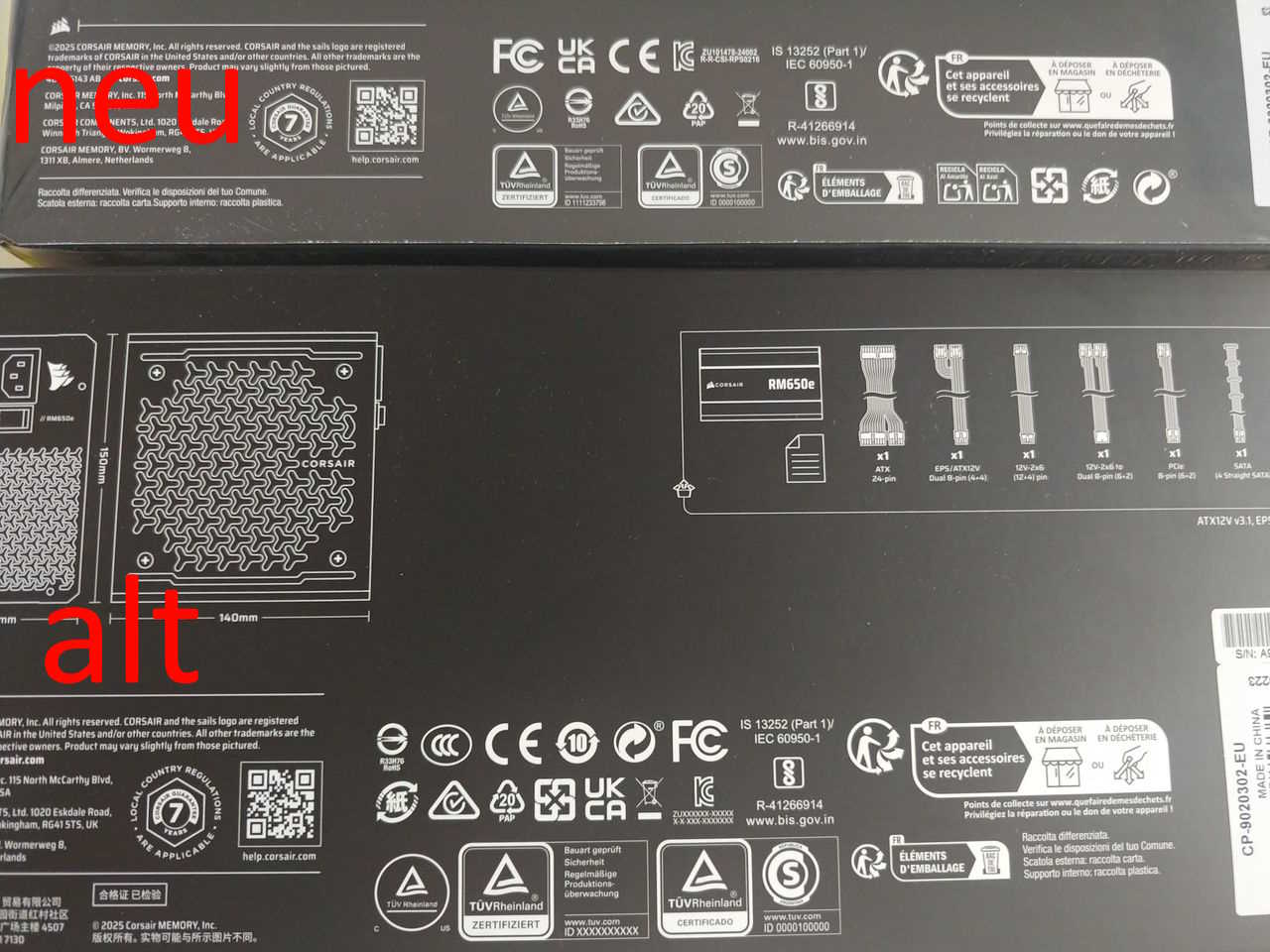

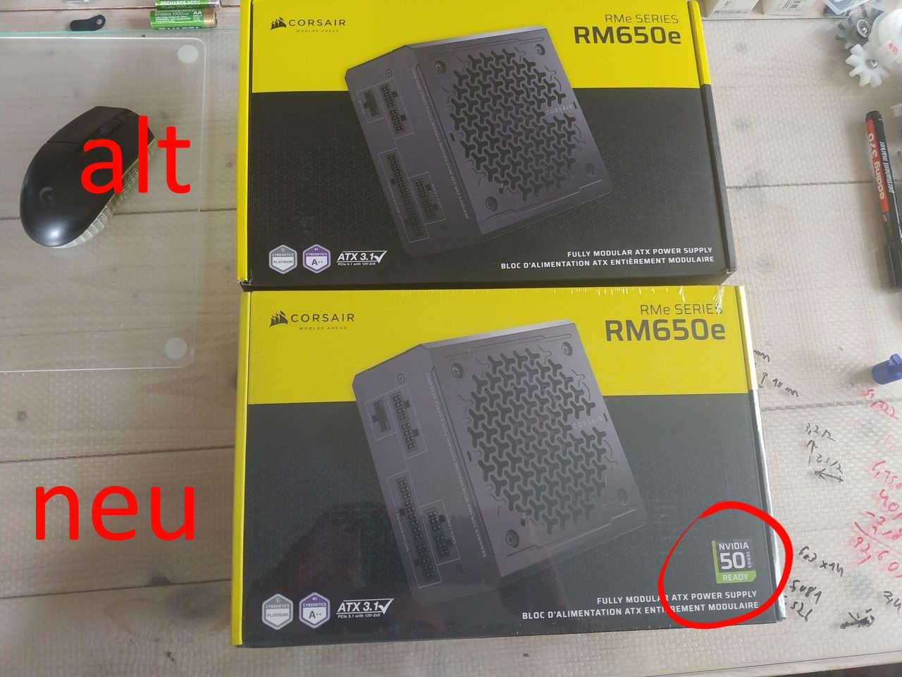

Woran erkennt man die überarbeiteten Corsair RMe-Netzteile?
  • Vorderseite: NVidia RTX50 ready Logo
  • Rückseite: Geänderte Verpackung: Logos sind anders angeordnet. u.A. das TÜV-Symbol hat anstelle eines Platzhalters die richtige Zertifikatsnummer.
  • Kabel: Bei der neuen Version ist das 12VHPWR-Kabel mit 650 W ausgelegt. Bei der alten Version 450 W (macht bei einem 650 W PSU in der Praxis keinen Unterschied).

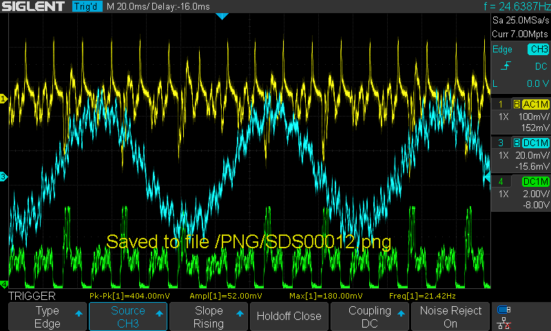

MSI hat leider genau dies bei Ihrem AM5 ITX-Mainboard (MSI B650i edge wifi) hinbekommen. Ergebniss ist, dass die Noise vom Netzteil sich auf den Audio-Ausgang auswirkt. Je schlechter das Netzteil ist, desto größer das Problem wie es eindrucksvoll vom Corsair RMx shift demonstriert wird.
Netzteil: Corsair RM850x shift
blau: 10 Hz Sinus (3.5mm Audio-Ausgang an der Rückseite des Mainboards)
gelb: 12V Versorgungsspannung
grün: GPU-Stromverbrauch (4 A/V bzw. 48W/V)
unter Last (Division 1):
leerlauf:

Was ist eigentlich wenn man beim RM650e den neuen Karton jedoch das 450W Kabel hat? Alte oder neue Version?
Was besonderes gut oder Erstklassig ist von Corsair, die sind die Netzteile.
Klickt es bei dir? Ich habe auch das 12V2x6 450W Kabel in der neuen Verpackung, aber das Netzteil ist nicht rauszuhören.
