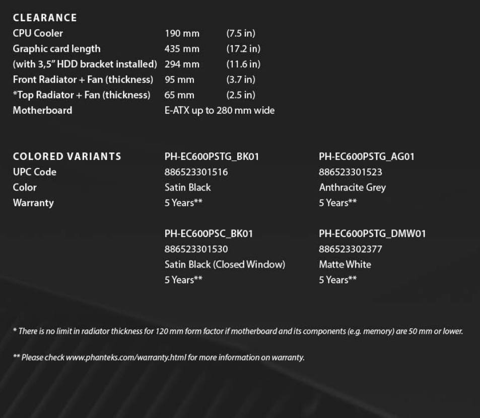

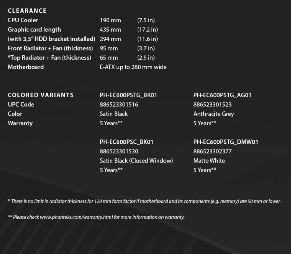

mein msi z690 carbon ist ingesamt 4,2cm hoch (kein Bauteil ist höher als das I/O Panel) Ram Riegel ist 35mm.
Würde nun ein Radiator von (mal übertrieben) 10cm vor dem Mainboard sauber reinpassen?
die Angabe ist irgendwie nicht vorhanden.-....
da ist Phanteks beim p600s schon detailierter.
da wäre auf jeden fall Platz

Hab auch ein Silent base 802 Black window mit ein silent loop 2 ist laut Be Quiet 52 mm hohe (Lüfter mit Ratiator) bei mein Gigabyte B650 Gaming X AX bin ich ca 1 cm vor den Spannungswandler Kühler also könnte ich auch 45 oder 60 mm Ratiator nehmen würde halt dann über das motherboard drüberstehen und würde stromanschlusse alles verdecken, aber sich nicht berühren. Allerdings wäre das ziemlich hässlich meiner meinung nach, darum finde ich das mit 30mm Ratiator am sinnvollsten ist.
