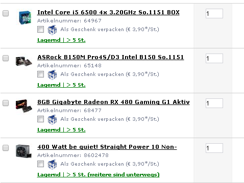

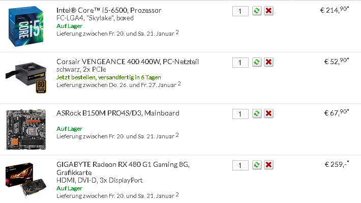

So schicke euch nochmal die ganzen Sachen und wollte fragen ob das alles so passt. Wegen ein ddr4 mb schaue ich erstmal nicht. :) Unbenannt.PNG
Und danke nochmal für eure Hilfe :D
mfg
In meinen Augen, ja. Ich persönlich würde zwar ein BeQuiet Netzteil verbauen, aber das Corsair verrichtet auch seinen Dienst und wird nicht umsonst immer mal wieder genannt ;)
@Deathangel: Einwände? :D
Weder noch ;) die sind beide technisch schon etwas älter und nicht mehr uneingeschränkt empfehlenswert. Aber ja, 400w reichen absolut. Ich hab z.B. auf Empfehlung dieses hier verbaut: http://geizhals.de/be-quiet-straight-power-10-400w-atx-2-4-e10-400w-bn230-a1165465.html
Nebst sehr guter Qualität ist es auch noch ausserordentlich leise.
Ich möchte noch kurz das Thema CPU Kühler in den Raum werfen: hast du da etwas gutes? Oder nimmst du den Standard Intel Kühler?
Hm. Das Enermax geht angesichts des Preises sicher in Ordnung, wäre aber bei mir nicht in der Top Auswahl.
Schau dir mal diese Liste hier an und such unter den "Gaming" Netzteilen eines, welches bei dir noch ins Budget passt. 400w reichen, mehr als 500w brauchst du ganz sicher nicht.
http://extreme.pcgameshardware.de/netzteile-und-gehaeuse/390781-empfehlenswerte-netzteile-2016-liste-mit-daten-und-preisen-stand-dezember-2016-a.html
Jedes davon hat seine Vor- und Nachteile, aber meine Empfehlung bleibt das BeQuiet StraightPower E10 400w
So, würdest du bitte nochmal schauen ob das alles jetzt richtig ist? :) Da ich mir das gleich bestellen würde. Danke schonmal.
mfg :D
Von meiner Seite aus keine Einwände soweit.
Ok, dann bedanke ich mich sehr für deine/eure Hilfe. Da du keine Einwände hast, werde ich mir das auch bestellen. Habe mir, zur ,,Sicherheit´´ das mitbestellt, wo die den Prozessor einbauen, da der ja schnell kaputt gehen kann. Kühler, MB sowie Netzeil wird jetzt nicht so schwer einzubauen. Dann danke nochmal. :D
mfg TheDarkXeno
