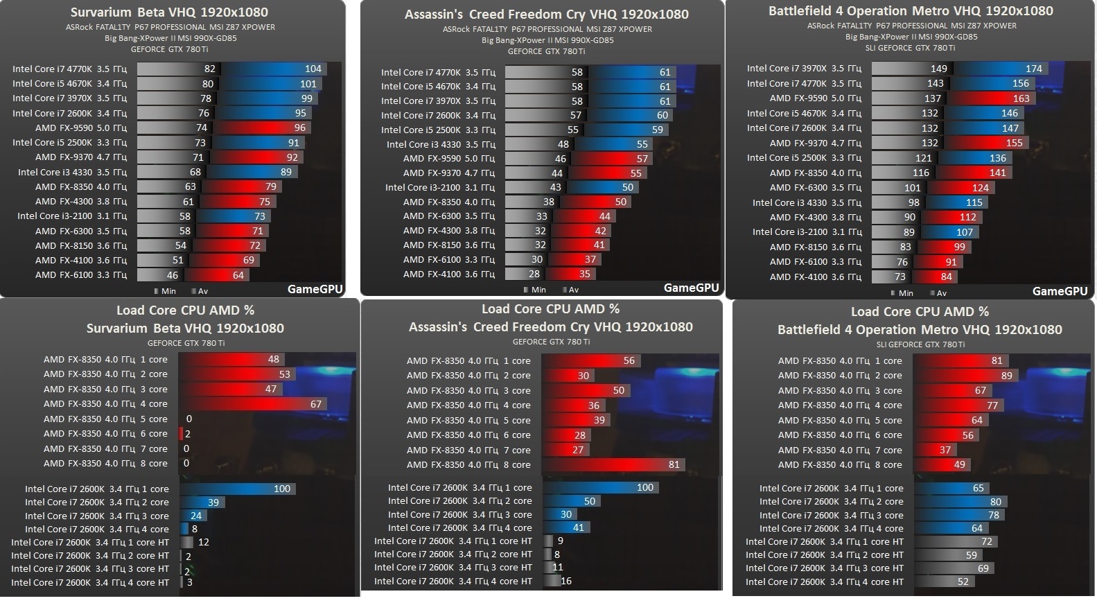

wiegesagt eine R9-280 mit 3gb und ein i3-4330 reicht vollkommen für die nächsten 3 Jahre und wenn nichts mehr geht kauft man einen i7 CPU .
Man kauft für Heute ̶o̶̶d̶̶e̶̶r̶ und Morgen aber bestimmt nicht für Übermorgen ...

Der i3 ist schon jetzt an den Grenzen -> Battlefield 4,DayZ -> Watch_Dogs

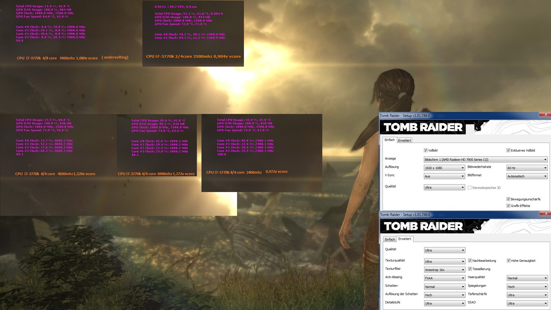

Dann zeigt es mir doch , takte eure Haswell auf 2/4 @3,5ghz und beweist es mir das der i3-4330 nicht reicht,
mehr als Meine Tests zeigen kann ich nicht.

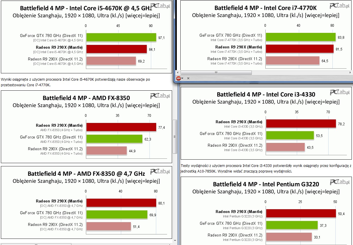

Du weisst schon das du dich blamierst ...
BF4 habe ich ja schon oben im andern Posting verlinkt ... dann bleibt DayZ das ich hier mit mache ...
