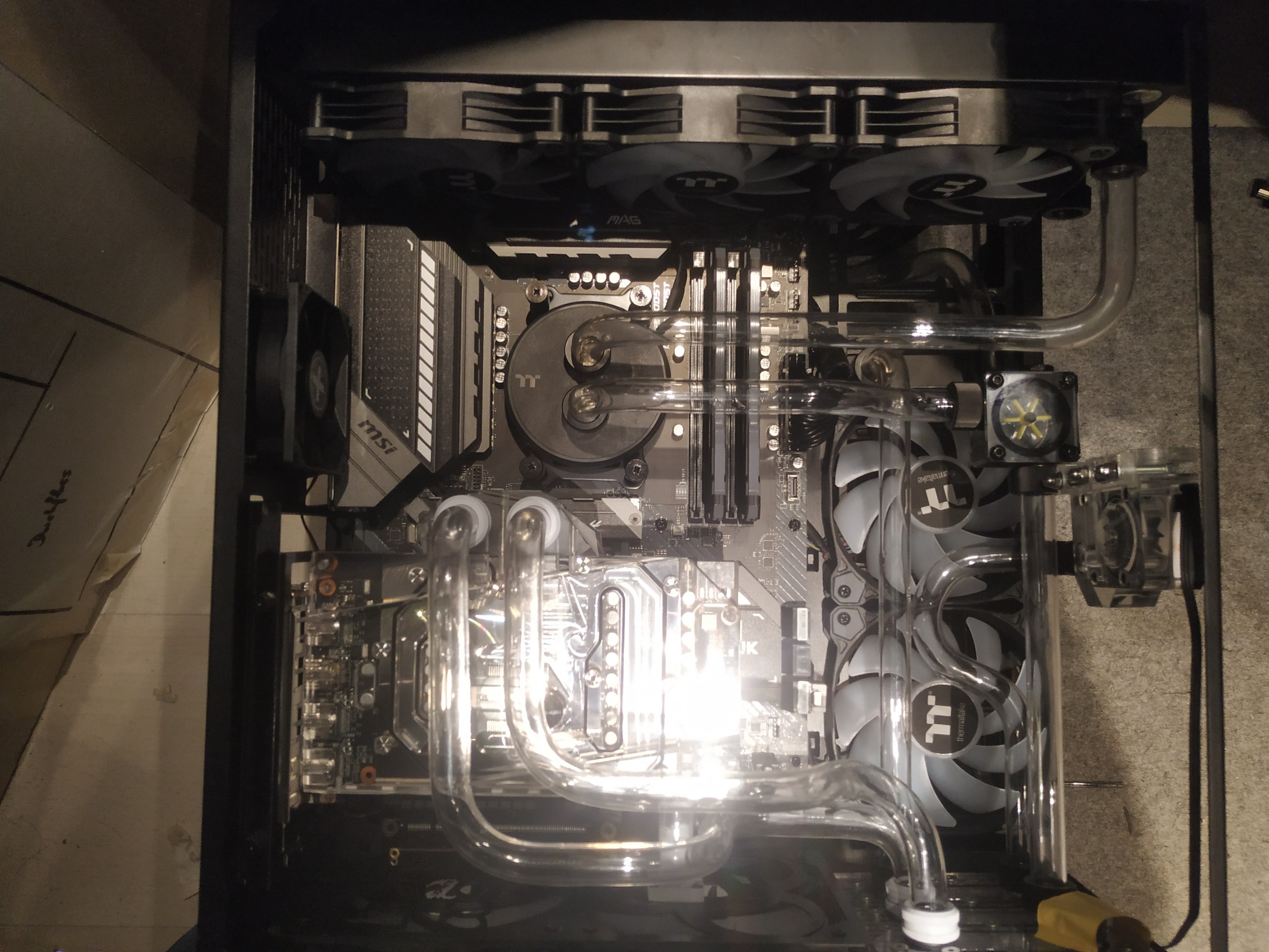

Das ändern das die Graka vor dem CPU sitzt ist kein Problem. Dafür muss ich nur die Anschlüsse zur Pumpe vertauschen. Wenn das Sinn macht würde ich das machen. Ich denke mal das liegt daran dass die GPU wärmer wird als die CPU. Deshalb wird es Sinn machen die GPU vor die CPU zu setzen oder? Nebenbei mal ein Bild von meinem aktuellen Umbau.

Ich bin bei Wasserkühlungen kein Experte, aber fehlt da nicht ein Ausgleichsbehälter und sind die Lüfter unten am Gehäuse nischt falsch montiert und blasen nach außen?
Der Ausgleichsbehälter sitzt direkt an der Pumpe die ich im hinteren Bereich aus Platzgründen gesetzt habe. Die unteren blasen Kalte Luft in das Gehäuse (sozusagen als zusätzliche Frischluft für die Grafikkarte. Alle anderen blasen aus dem Gehäuse raus.

Die Radiatorfläche und das Gesamtkonzept hat mehr einfluss auf die Kühlleistung, als die Reihenfolge der Komponenten. Das passt schon so; lediglich mit dem Luftstrom musst du sehen, wie es sich auswirkt. zb könnte der kleine hinten eher kontraproduktiv sein.. naja, viel wird es nicht ausmachen.

Ah okay vergiss es, die Lüfter unten sind natürlich richtig herum und auch die oben würde ich so montieren. Nur die Lüfter an der Front, bzw hier Seite würde ich auch nach Innen blasen lassen sodass mehr Lüfter nach innen wie nach außen blasen. Durch den Überdruck im Gehäuse kommt dann weniger Staub durch die Ritzen. Macht aber natürlich nur Sinn wenn vor den Lüftern Staubfilter sitzen.
