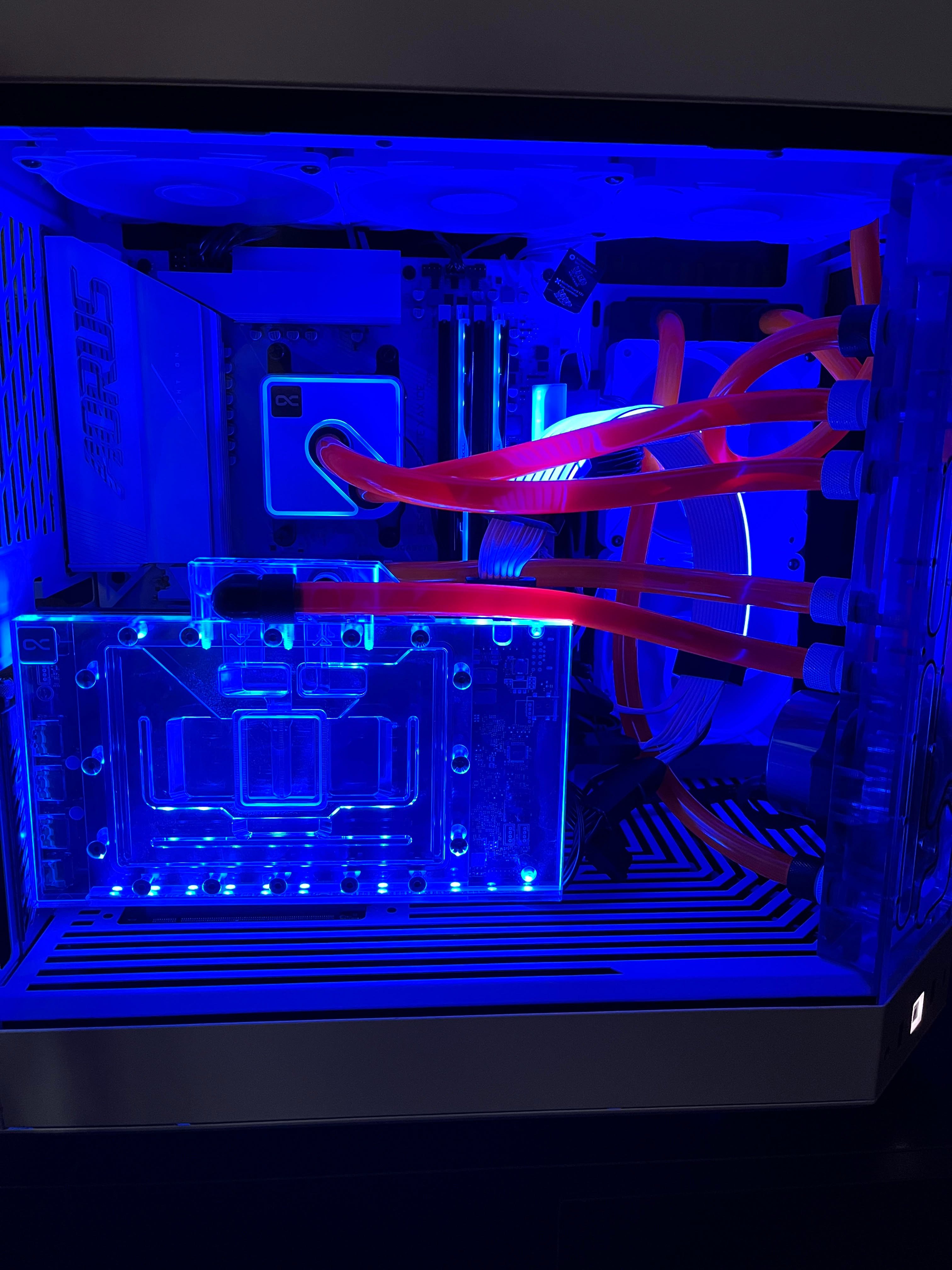

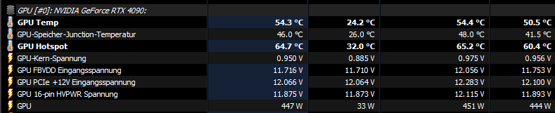

Hallo Leute
erstmal Danke für die etwas angeheizte Diskussion hier und das ihr alle versucht mir zu helfen ;).
Ich war durch meine Arbeit etwas eingespannt die letzte Zeit und habe deshalb nicht geantwortet ^^.
Das Problem ist aber nach wie vor vorhanden,ich habe alle Lüfter ausgetauscht gegen Arctic P12 Lüfter das hat aber leider auch nichts gebracht.Habe heute mal Black Ops 6 gespielt und da geht die Temps auf 85C hoch nach 1 Runde !.Also Problem ist noch da.Falls ihr etwas benötigt sagt mir Bescheid.

Wie regelst du denn deine Lüfter? #47 ...
Mach ich über das Bios,und die sind so eingestellt,bei 30C 30% bei 40C 30% bei 50C 50% und ab 75C drehen sie frei quasi ^^.Und einen WasserTemp Sensor hab ich leider nicht,sonst würde ich das natürlich über den Sensor das regeln lassen.
Macht halt keinen Sinn bei einer Custom Wakü ... die CPU Temperatur überträgt sich ja nicht 1:1 auf die Wassertemp, diese reagiert ja viel träger.
Lässt du jetzt die Lüfter schneller drehen hat das so gut wie keinen Einfluss auf die momentane CPU Temperatur.
Wie in #47 geschrieben, regelt man bei einer Custom Wakü nach Wassertemp und nicht nach CPU.
Reaktionen: Blackdragon1990

Auf den Bildern kann ich nicht genau erkennen, ob du zwei Radiatoren verbaut hast. Du förderst mit dem 240er Radiator warme Luft in das Gehäuse und falls oben noch ein 360er Radiator mit verbaut ist, dann kühlst du oben mit der bereits vorgewärmter Luft. Das ist halt nicht so effektiv, weil nicht unterhalb der Umgebungstemperatur heruntergekühlt werden kann und für den oberen Radiator ist die Temperatur im Gehäuse ausschlaggebend.
Dann kommt noch dazu, dass ein AMD-Prozessor auf Leistung ausgelegt ist und der so weit hoch boostet bis fast ein Temperaturlimit entsteht. Mit meinem Laptop (AMD 7000er-Serie) als Beispiel erreiche ich mit dem Video rendern um die 92 °C und wenn ich die Lüfter auf 100 % Drehzahl setze, erreiche ich keine niedrigere Temperatur, sondern mehr Leistung.
Ohne einen Temperatursensor lässt sich auch nicht die Wassertemperatur ersehen und die ist auch für die CPU-Temperatur ausschlaggebend. Zudem regelst du auch nicht effektiv, weil Wasser träge reagiert. Da stimme ich auch @PCTüftler mit bei, dass es besser wäre nach der Wassertemperatur die Lüfter zu regeln.

Ist das überhaupt 16mm Schlauch den du verbaut hast? auf den Bildern sieht das eher wie 12mm Schlauch aus
