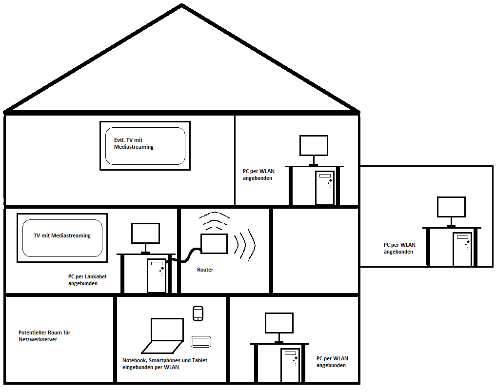

2. Plan
Um endlich einmal Struktur in unser Netzwerkchaos zu bringen ist mit dem Umstieg genau der richtige Zeitpunkt gekommen. Hier habe ich euch mal die aktuelle\zukünftige Situation im Haus skizziert.
Ich hoffe, mein Paintkunstwerk ist enigermaßen verständlich! (;
Ich stelle mir das Ganze folgendermaßen vor:
In Zukunft sollen ersteinmal alle Netzteilnehmer sich untereinander sehen können und Dateien miteinander teilen.
Zudem ist an dem PC, der per Lananschluss im Netzwerk hängt ein Farb- sowie Laserdrucker angeschlossen, auf dem alle Netzwerknutzer drucken können sollten.
Da unser aktuelles Backupsystem für wichtige Daten durch das Speichern auf externen Festplatten geregelt ist, sollte auch dies zentral geregelt werden über das Netzwerk. Dabei dachte ich mir, dass vorgegebene Ordner der Nutzer immer mit einem Backupspeicher synchronisiert werden und zudem noch eine Lageplatz für gemeinsam
genutzte Dateien, wie Fotos, Videos und co. vorhanden ist!
Wie das genau gelöst wird wollte ich im dritten Punkt ansprechen.

Jop, dein Kunstwerk fehlt noch!
Wäre es nicht besser, einen Netzwerkdrucker zu verwenden, der immer an ist?
Zum Server: Für einfache automatische Sync-Jobs (oder für Copy&Paste) reicht definitiv ein NAS aus.
PS: Da das Kunstwerk ja noch fehlt, gehe ich anhand deines Textes mal davon aus, dass du sehr viel per WLAN realisieren möchtest -> ist ehr suboptimal.

also wenn du dein Netzwerk komplett neu machen willst vorallem bei einer 100 Mbit Inetanbindung, dann solltest definitiv auf ein strukturiertes Gigabit Ethernet umsteigen, um wirklich alles Nutzen zu können.
Dh. fürs LAN
von neuen Router ein Cat 6e Kabel an den HausVerteilerSwitch (Gigabit Switch)
von dem aus jeweils ein Cat6e Kabel direkt (oder indirekt an die CAT7 Dosen, die die Etagen dann mit CAT7 Kabel verbinden) mit den Etagenswitches (ebenfalls Gigabit Switch) verbinden.
von da aus kannste dann an die geräte gehen mit Cat 5e (besser Cat 6e)
ebenfalls brauchen die Rechner, wenn sie volle Leistung schaffen sollen, auf jeden Fall eine Gigabit fähige Netzwerkkarte
Ich würds ebenfalls wie Yakomo machen und alles per Kabel anbinden.
Auch wenn es erstmal Arbeit ist, alle Kabel zu ziehen, wirst du mit dieser Variante was Ausfallsicherheit und Datendurchsatz angeht, die besten Ergebnisse erzielen.

Okay gut, ich wusste bisher, dass der Bruttodatendurchsatz eines WLAN 802.11n Routers, der mit 300 Mbit/s
betitelt ist, nur unter Laborbedingungen erzielt wird, aber eigtl. bin ich davon ausgegangen, dass die 100 Mbit schon drin sind! :/
Bei einer Komplettverkabelung des Hauses müsste ich ersteinmal checken, ob überhaupt noch genügend Schächte zur Verfügung stehn, um das so zu realisieren!
Wie ich das bisher so rauslese, wird ein NAS als absolut ausreichend gesehn! :)

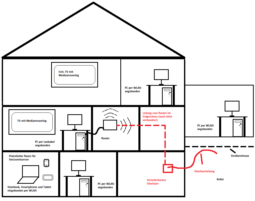

Bei der Verkabelung ist mir gerade ein weiteres Problem aufgefallen. Dies betrifft
den Standort des Routers! Das Glasfaserkabel wird standardmäßig in den Keller verlegt,
wo es an einen Verteilerkasten angeschlossen wird. Ich habe leider keine Ahnung, was es mit
diesem Kasten auf sich hat, aber ich denke dort wird das Signal umgewandelt, damit von dort
aus normale Netzwerkkabel verwendet werden können!
Jetzt stellt sich die Frage ob es sinnvoll ist die Leitung zuerst vom Keller in das Erdgeschoss zu verlegen,
um dann vom Router aus wieder Kabel vom Erdgeschoss in den Keller zu legen!? :freak:
Der Verteilerkasten im Keller ist bereits von einer Firma installiert worden. In nächster Zeit
würde wsl. noch die Verkabelung bis ins Erdgeschoss von einer Firma (keine Ahnung, ob dies dann die Telekom selbst übernimmt) erstellt werden. Jedoch könnte man die Installation sicherlich in Absprache mit der Firma auch im Keller vornehmen, wenn das sinnvoll erscheint!
Achtung...hier zur Verdeutlichung nochmals ein Anhang! :D

Der Kasten muss das Signal von Licht auf elektrisch umsetzten.
Der Router mit Wlan ist im Erdgeschoss wegen WLAN schon gut positioniert.
Es wäre vielleicht zu überlegen den rputer in den keller zu verlegen und oben nur ne WLAN antenne aufzustellen

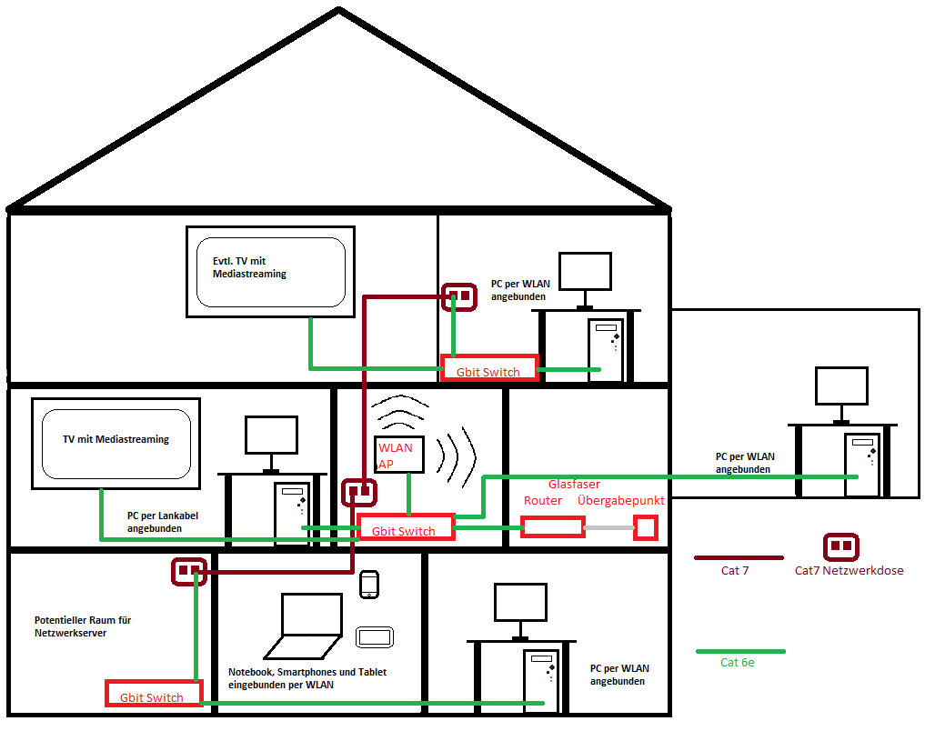

ich editier dann mal meinen beitrag mit nen bild, was ich aus deinen bild mach, wie ich das verkabeln würde
dauert ca. 30 minuten ^^

ach ich schreibs einfach in nen neuen Post ^^
hier mal mein Plans, wie ich es machen würde beim Neuaufstellen des Netzwerkes.
der Wlan AP ist Variabel, so das du den dahin setzten kannst, wo er am besten funktioniert
für jeden Rechner müsste, wenn nicht auf dem Board vorhanden, eine Gigabit Netzwerkkarte per PCIe nachgerüstet werden
