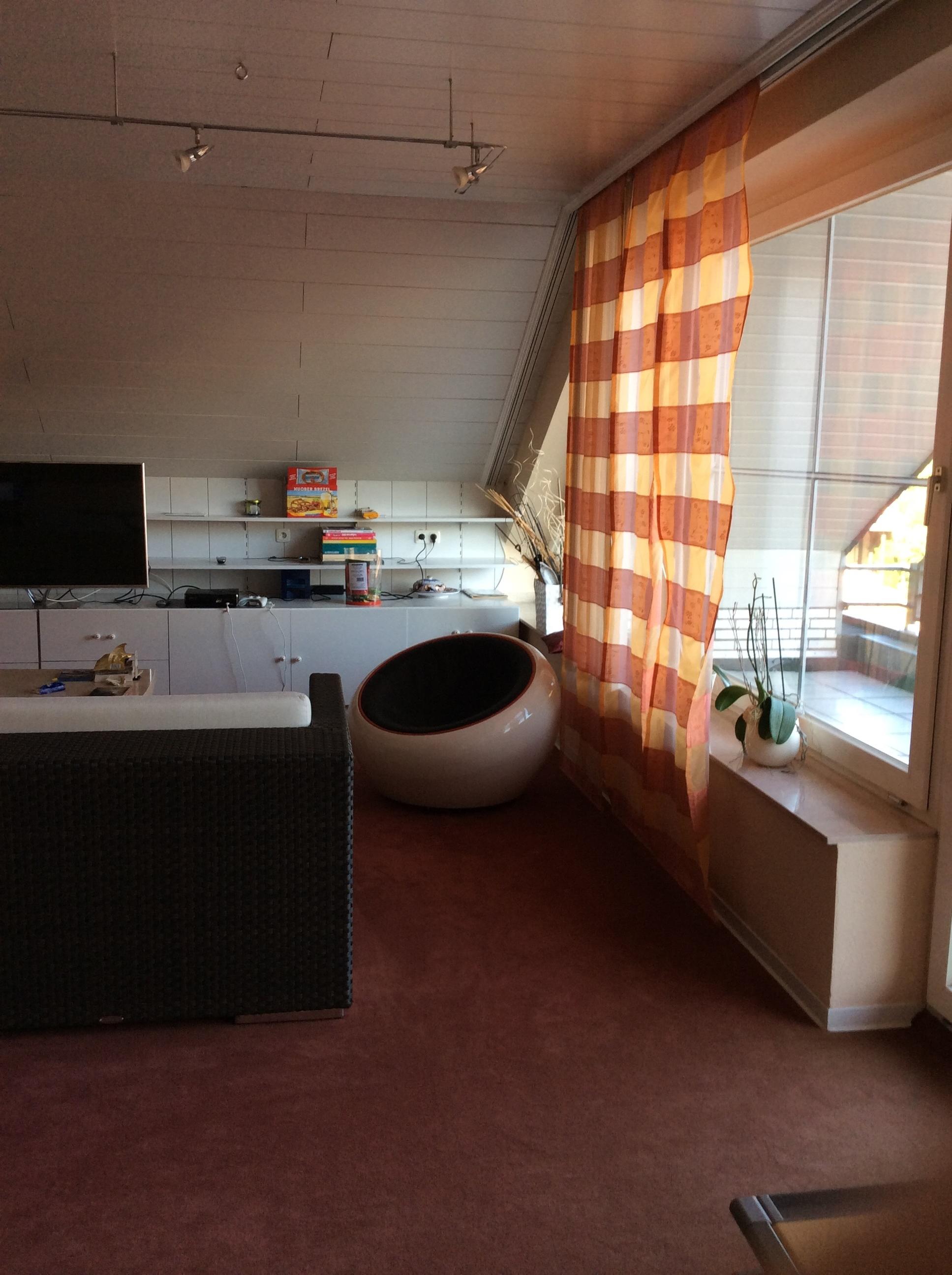

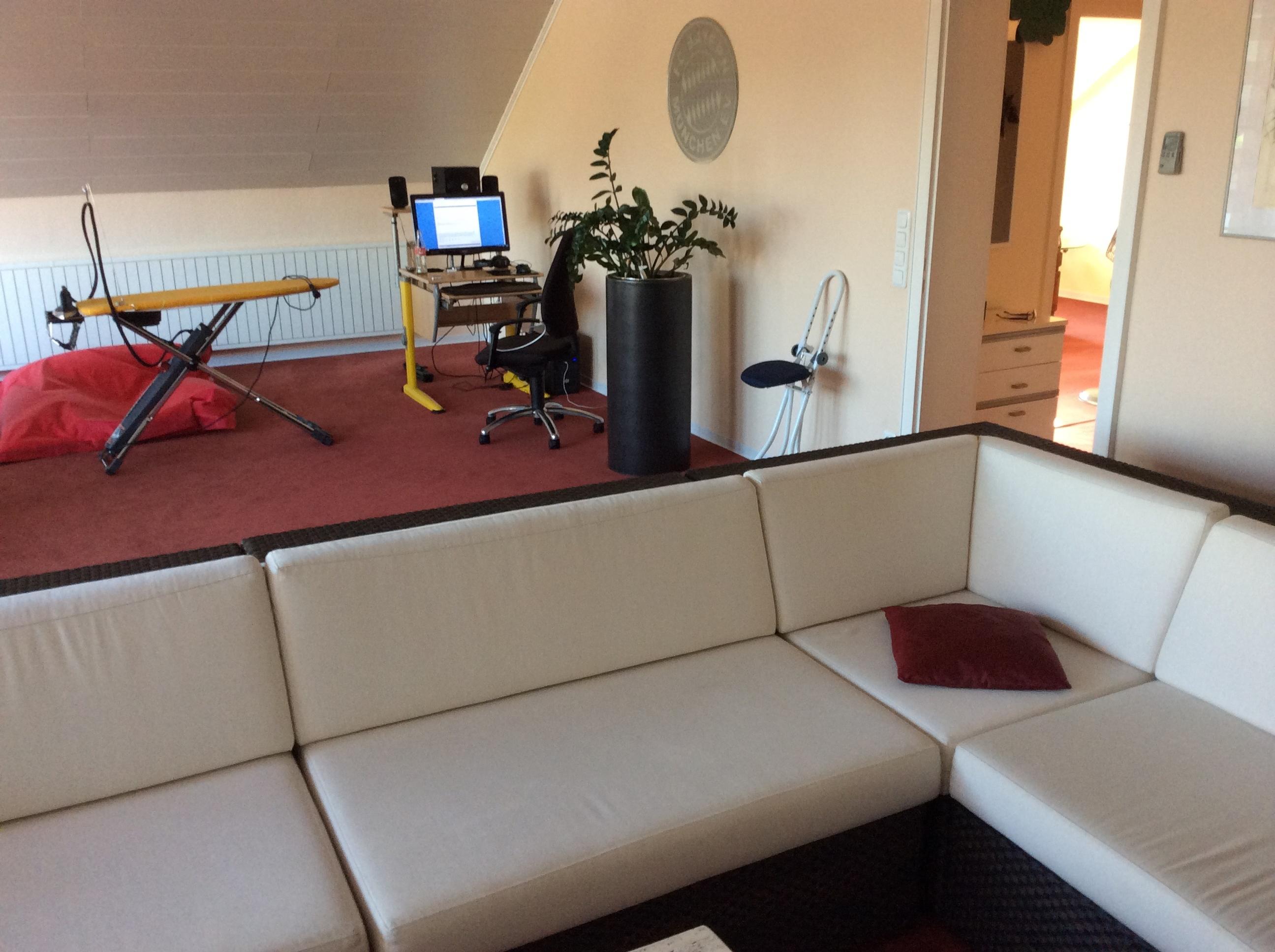

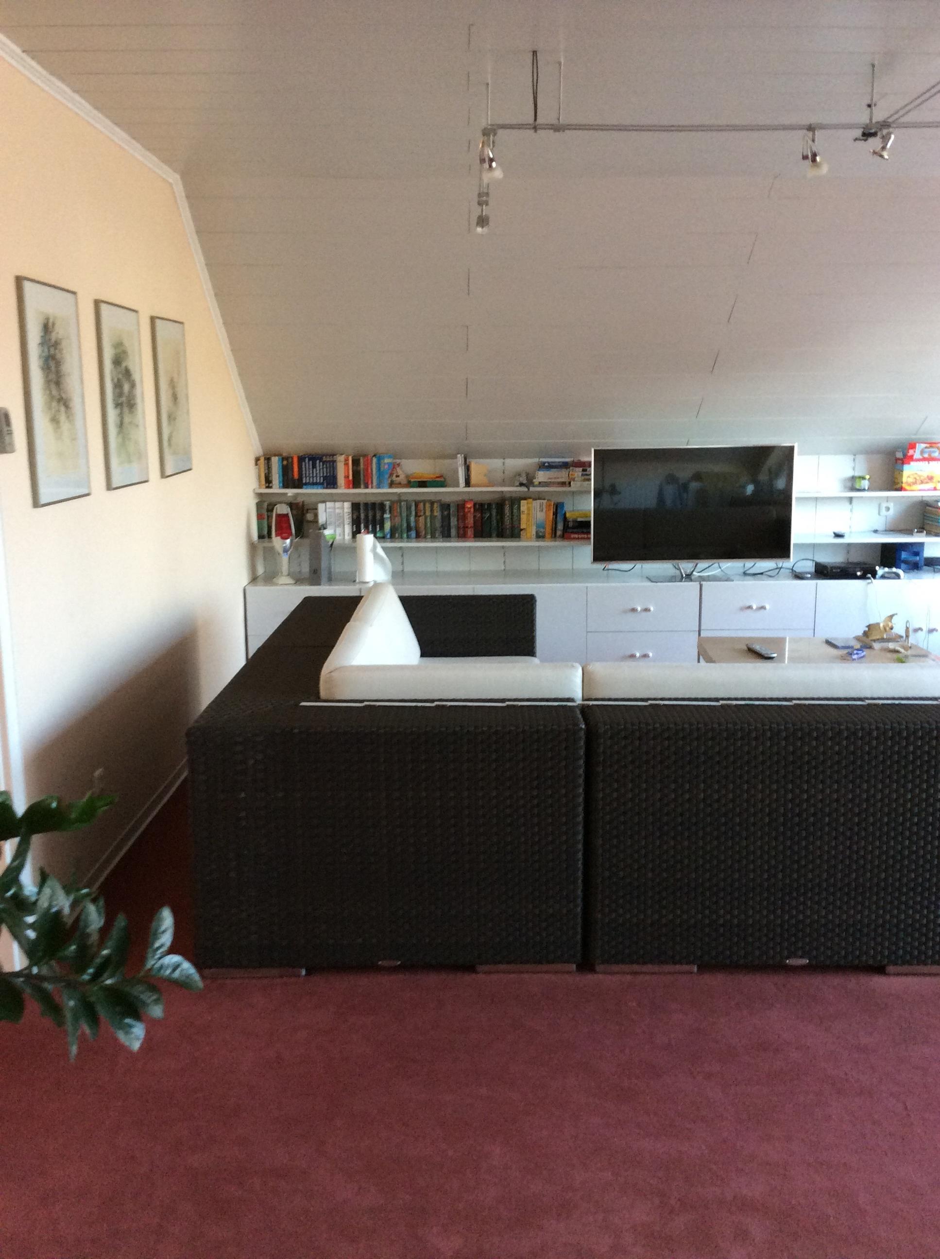

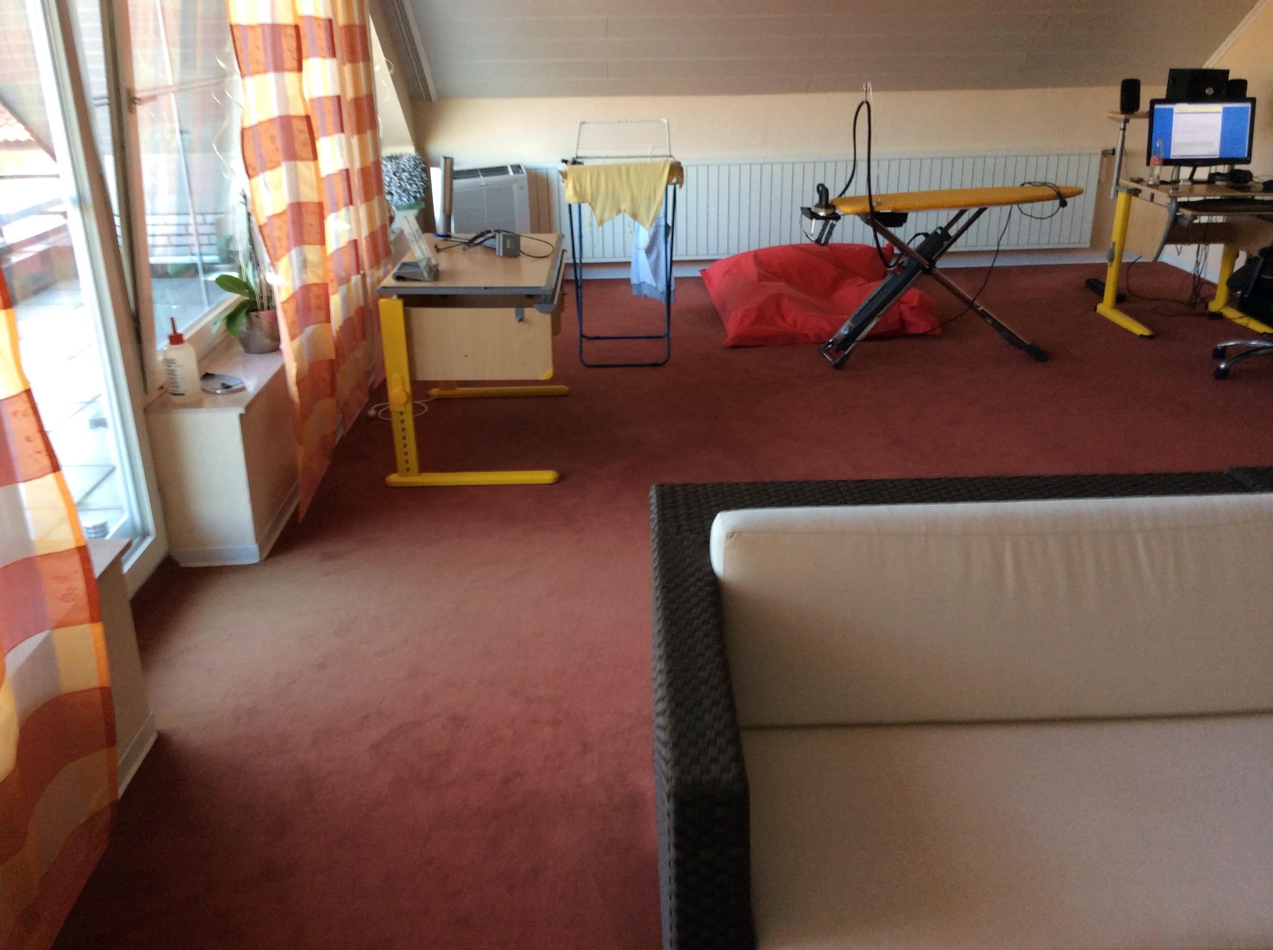

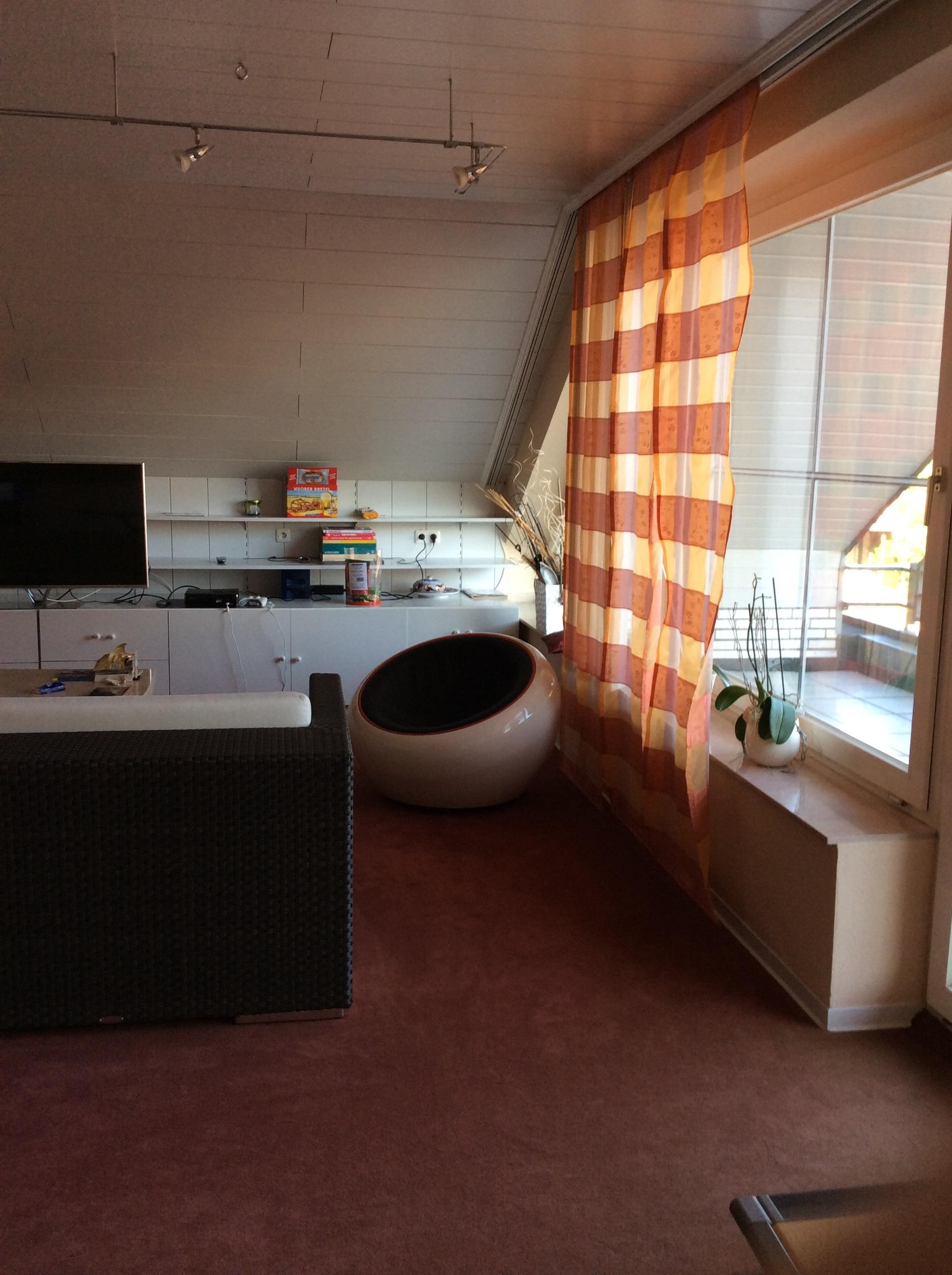

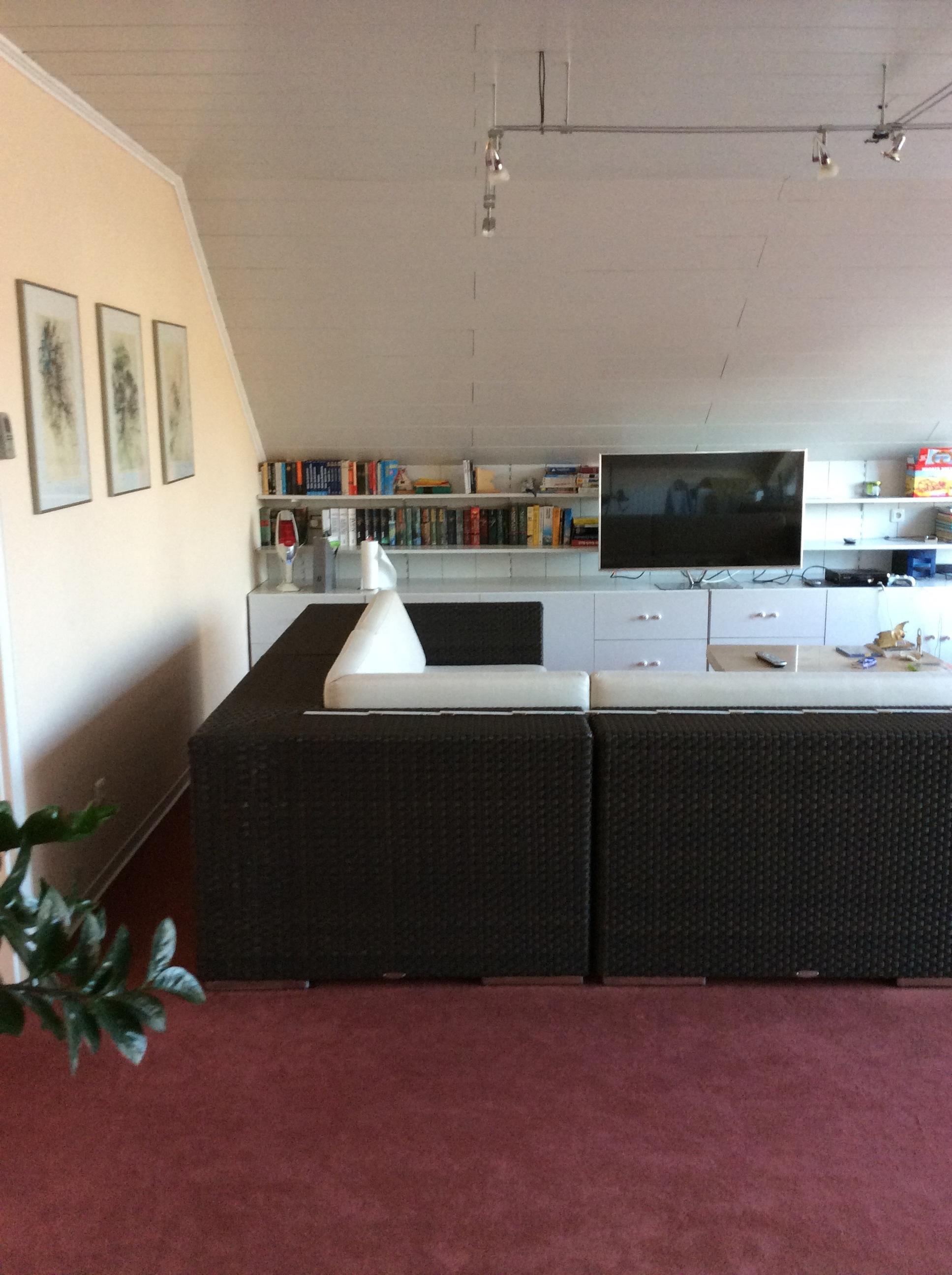

ich bin auf der Suche nach einem HiFi-System/Heimkinoanlage. Die Fläche des Raumes beträgt ungefähr 26m² die ich zu beschallen Gedenke, das Zimmer selbst jedoch ist mindestens 2,5 x so große wie diese Fläche. Das Budget sollte sich wohl zwischen 1000-3000€ bewegen. Mache jetzt selbst das erste Mal die Erfahrung, hab vorher noch nie mich mit einem Audio-System auseinandergesetzt. Ich hab mal paar Bilder hochgeladen um zu zeigen wie die Begehbarkeiten aussehen. Bei dem Fernseher, der zum Einsatz kommen soll handelt es sich um den hier: http://www.panasonic.com/de/consumer/flachbildfernseher/reference/viera-dtw60-serie/tx-l50dtw60.html

Schöne Wand übrigens. Der TV sieht da irgendwie winzig aus :)
Im hinteren Bereich beim Bügeleisen würd sich auch ne Bar gut machen :D

Vorallem ist glaub ich auch ein wichtiger Teil wie ich denn die Dinger anordne?! Also wo der Fernseher steht bieten sich ja nicht so längliche Standboxen an, könnte man die denn nach hinten setzen? Normal findet die man ja meistens neben dem Fernseher.
Und wo stell ich die hinteren Boxen hin? Oben an die Wand hängen wo die Tür ist und gegenüber wird es dann schon schwieriger. Ganz hinten wo das Bügeleisen auf dem Bild steht brigen mir die Boxen ja wahschreinlich nichts oder? Der Sound sollte also quasi die Couch einschließen. Ja der Link war mir schon klar, mein Vater lässt sich aber sowas immer aufschwätzen. Der TV wirkt klein auf dem Foto, aber auf 2-2.40 Sitzabstand reicht mir das :D. Muss mich halt jetzt um den Sound kümmern
Offtopic: Die Bar ist im Keller :D warum meine Mutter nicht auch im Keller bügelt, man weiß es nicht :freak:

Wie hast du denn gedacht die Lautsprecher aufzustellen? Ich meine links und rechts direkt vor die Wohnwand geht ja nicht, da bekommst die Türen ja nicht mehr auf. Und die Couch ein Stück weiter nach hinten - geht auch nicht, da kommst du nicht mehr zur "Tür" rein?
Hat wohl eine Antwort von mir verschluckt wo ich dieses Problem anspreche. Das ist ja auch die Frage die ich mir stelle mit den Boxen. Müssten halt welche sein die auf das Regal auf die unterste Fläche passen. Nach hinten wirds halt schwieriger. Sollte ja schon um die Couch stehen oder? Über die Tür eins aufhängen? Oder halt da wo ein Bild hängt. Auf der Fensterseite finds ich jedoch komplizierter, da fällt mir paertout nichts ein, außer mit einer Halterung?!
Das heißt, du hast nicht vor Standlautsprecher oder Kompaktboxen auf Ständern vor die Wohnwand zu stellen?

Kann mir das schwer vorstellen was du damit meinst. Mit Wohnwand meinst du das weiße Stück worauf der Fernseher steht? Da sind alles Regale und Schränke, wäre mir wohl zu kompliziert, denn da dran muss ich ab und zu schon noch

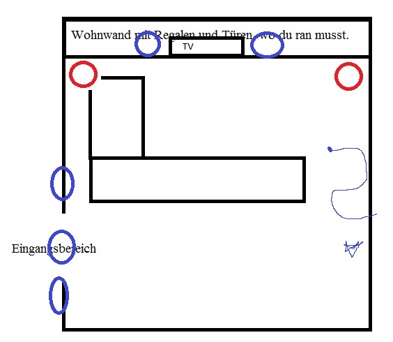

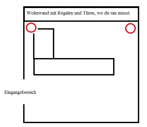

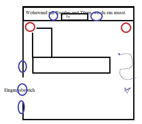

Siehe Anhang:
Die roten Kreise könnten Standboxen oder Kompaktboxen auf Ständern sein, die direkt davor stehen. Eine solche Lösung kommt für dich nicht in Frage, groß umräumen möchtest/kannst du auch nicht?
Spontan würde mir dann (unter diesen Bedingungen) ein Q-ACOUSTICS 7000i - 5.1 System mit Einsteiger-AVR (Denon AVR-X1000, Yamaha RX-V475) für irgendwas um die 300€ einfallen, der deinen Anforderungen gerecht wird.

Ja halt neben den Fernseher ungeföhr, müsste dann abmessen was für Boxen passen würden von der Breite/Tiefe). Auf der Fensterseite würde mir ja glaub ich nur mit einer Verrichtungen aufhängen einfallen, funktioniert sowas?

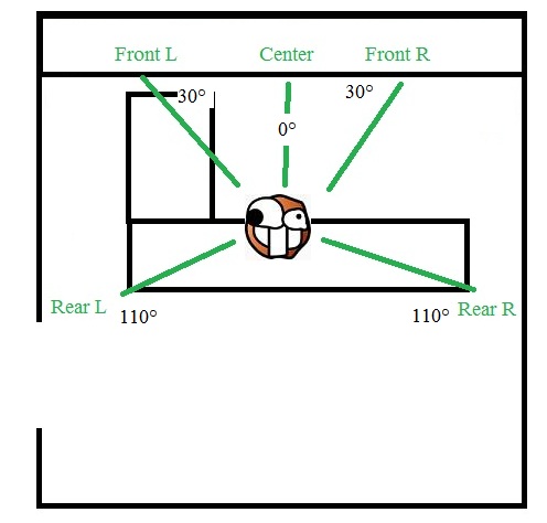

Jetzt geht's mir wieder gut. Ich glaube die Ausrichtung der Rear-Lautsprechers und des Centers ist Überarbeitungswürdig.
Grundsätzlich: Der Center kommt über oder unter die Bildquelle und damit logischer Weise zwischen die Beiden Front Lautsprecher (rote Kreise).
Die Rears (hinten) kommen in den Rücken des Hörplatzes. Also an die Rückwand, wenn Du nach vorne auf den Bildschirm schaust.
Dann einfach mal ergänzend, Dir ein wenig ein weiteres Problem aufzuzeigen. Die Hochtöner der Front Lautsprecher sollten auf Ohrhöhe beim sitzen sein. Bedeutet, d. Du diese nicht irgendwo oben an die Schrägen pinnen (hängen) kannst. Unten ist bisher recht wenig Platz für "richtige" Lautsprecher. Mitten im Regal aufhängen? Ich weiss nicht....
Sei mir nicht böse. Diese gezeichnete Lautsprecheraufstellung ist trollig :D
FooFighter kein Problem. Wie gesagt ich bin ein Volllaie. Danke dass du noch ruhig bleibst und dein Gesicht (noch) nicht geplatzt ist und sorry :D. Mir ist ja auch klar dass das alles supoptimal ist. Aber den Raum grade machen oder die Wohnwand rausreißen fällt leider flach :( . Ist nicht jeder ein bisschen Troll? :evillol: Also ich bin für sämtliche Vorschläge offen wie ich die Lautsprecher anordnen würde. Meine Idee war sie ja nicht im Regal aufzuhängen, sondern quasi ebenerdig mit dem TV ( also auf dem Wohnblock ganz unten wie auch die Xbox) hinzustellen. Die Rears hinten sollen quasi also dort hinen an der Heizung stehen? Ist das nicht zu weit wenn ich vorne auf der Couch sitze oder spielt das keinen Unterschied?

Ich habe nicht gesagt das Du ein Troll bist... die Zeichnung ist trollig ;)
Dann mal ganz einfach: Sitzplatz vorm TV ist eigentlich auch immer der Hörplatz. Auf diesen werden dann die Lautsprecher ausgerichtet. Vorne links und rechts vom Bild die Fronts, über oder unter der Bildquelle den Center. Wenn Du nach vorne auf den Bildschirm schaust, einfach mal die Arme nach links und rechts ausstrecken. Da wo der Zeigefinger hinzeigen würden, wäre ein guter Platz für die Rears. Wobei man die durchaus auch noch ein wenig weiter nach hinten setzen kann. Aber so wäre die grobe Anordnung.
So, nun ist Deine Phantasie gefragt, wie gross die Lautsprecher sein sollten,... und wie bzw. wo Du am Ende stellen kannst/magst.
