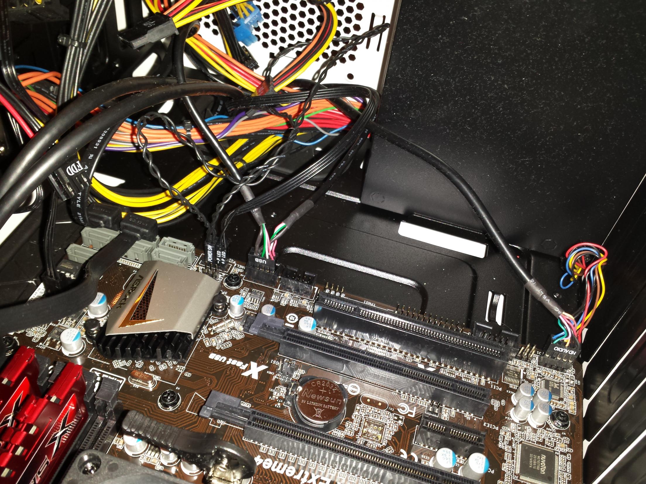

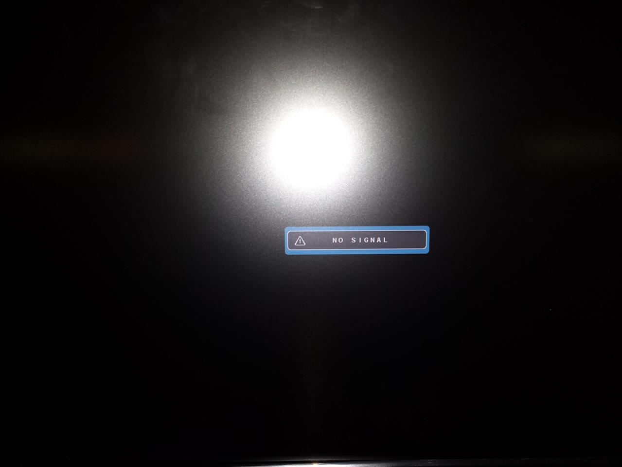

Das konkrete Problem ist, das der Monitor dabei andauernd eine "NO SIGNAL" Meldung anzeigt, obwohl alle nennenswerten Hardware-Teile betriebsbereit sein müssten. Der Rechner selber schaltet sich ganz normal ein, scheint auch zu booten, nur der Monitor reagiert halt entsprechend nicht. Dabei kann ich jedoch mit meinem begrenzten Know-how nicht genau sagen, ob dies nun aufgrund von Inkompatibilität der Fall ist oder schlicht und ergreifend Bau-komponente defekt sind. Deswegen bräuchte ich dringend Rat.

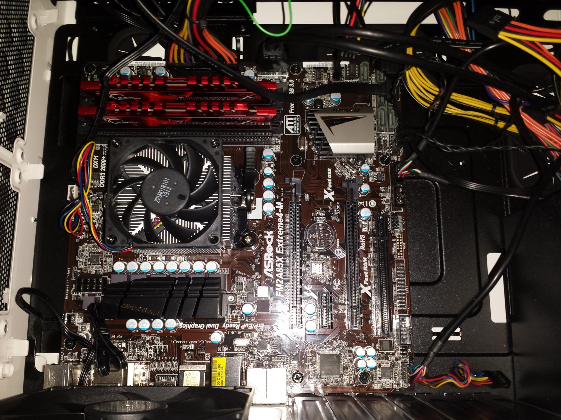

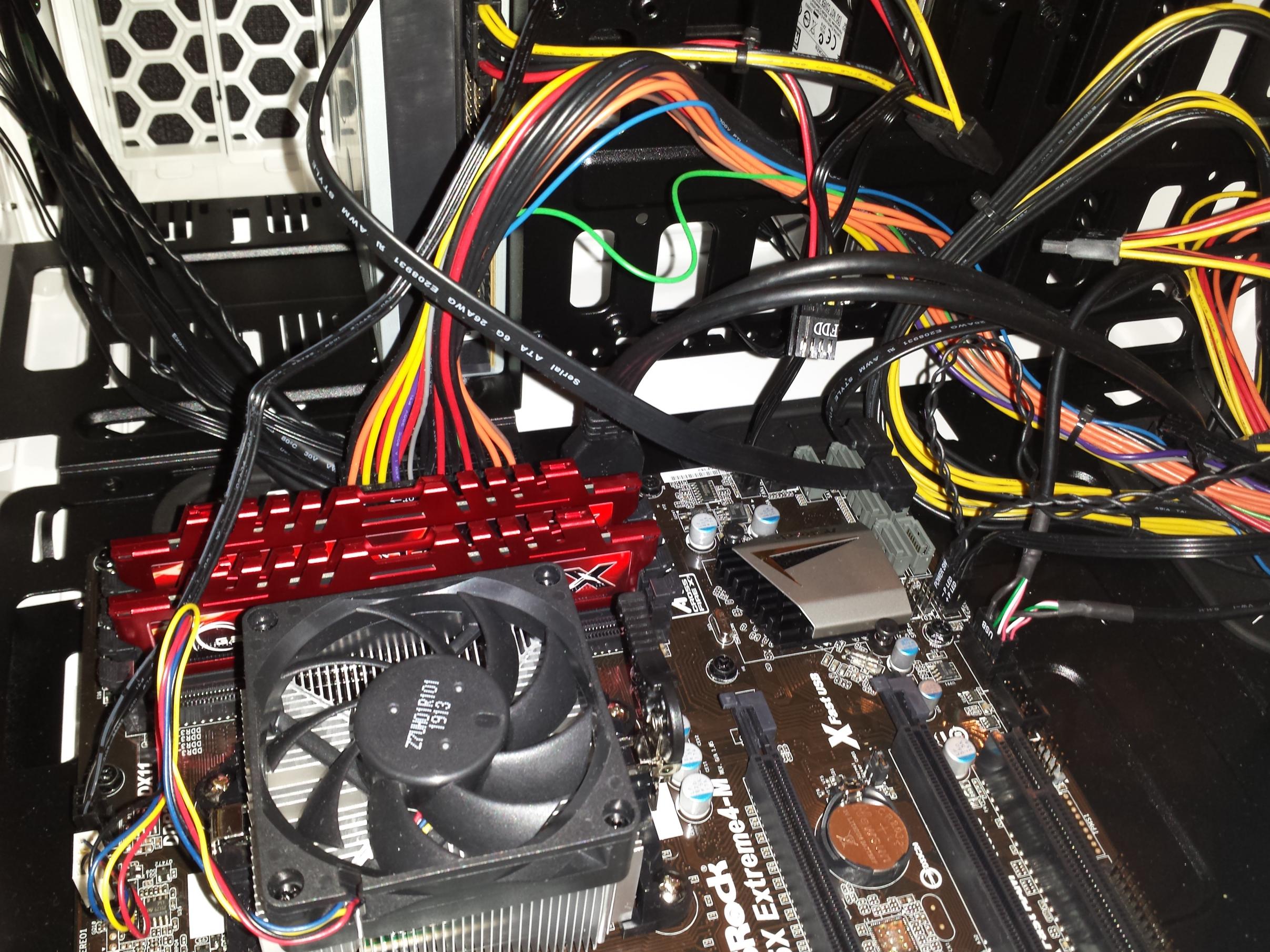

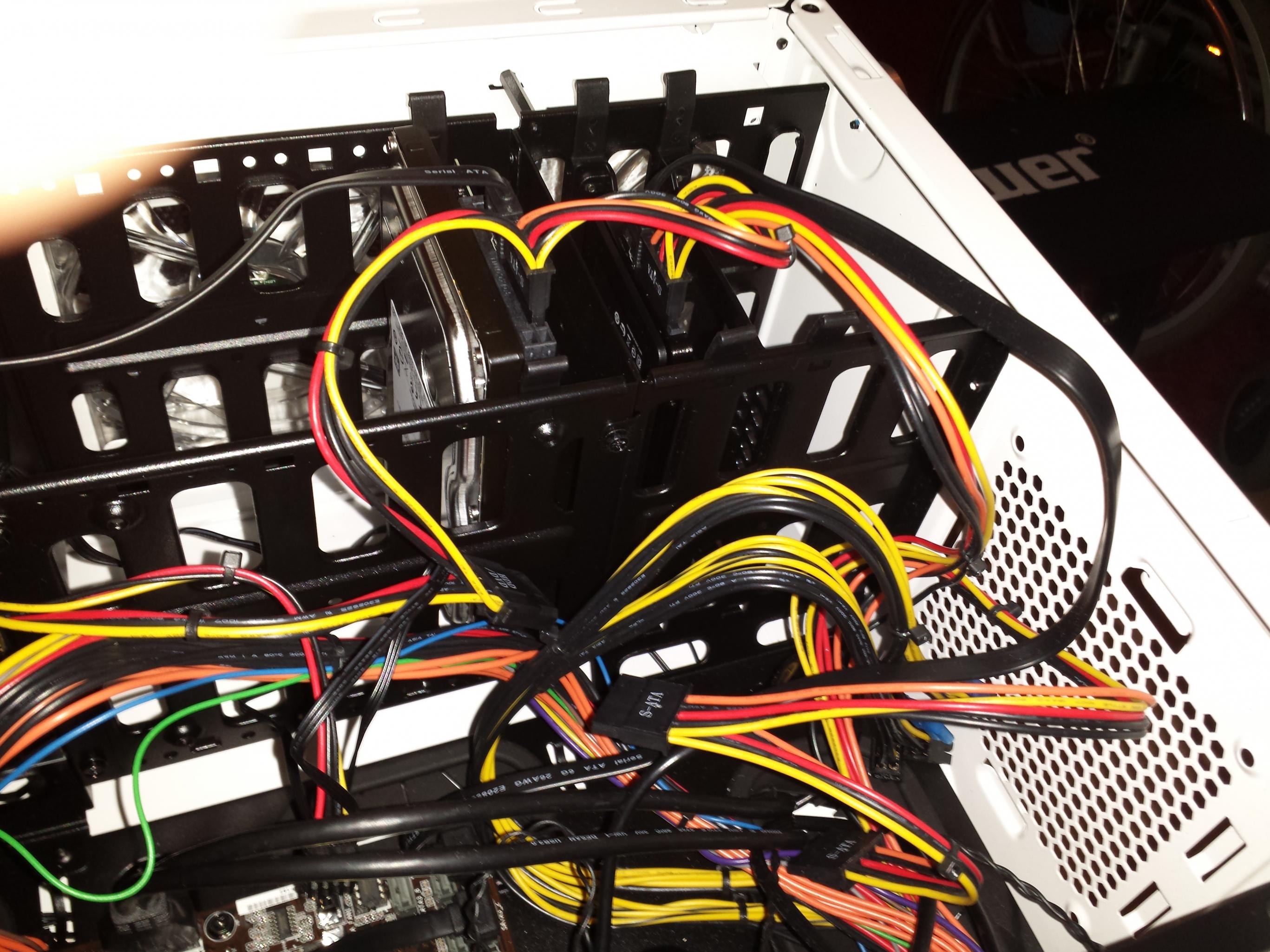

Hier noch ein paar Fotos, unter anderem auch vom Innenleben, bzw. der Verkablung die ich so zusammengesetzt habe.

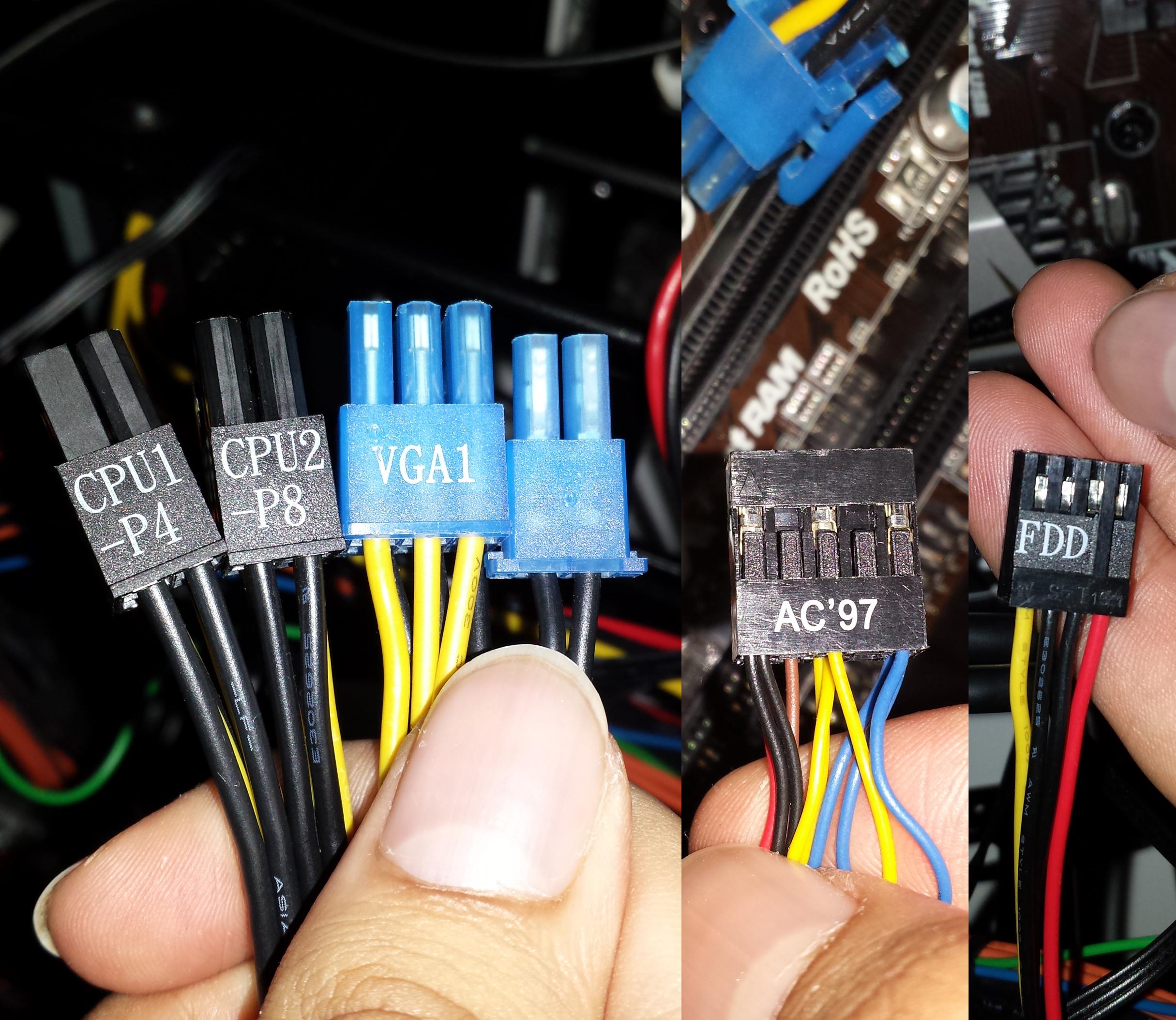

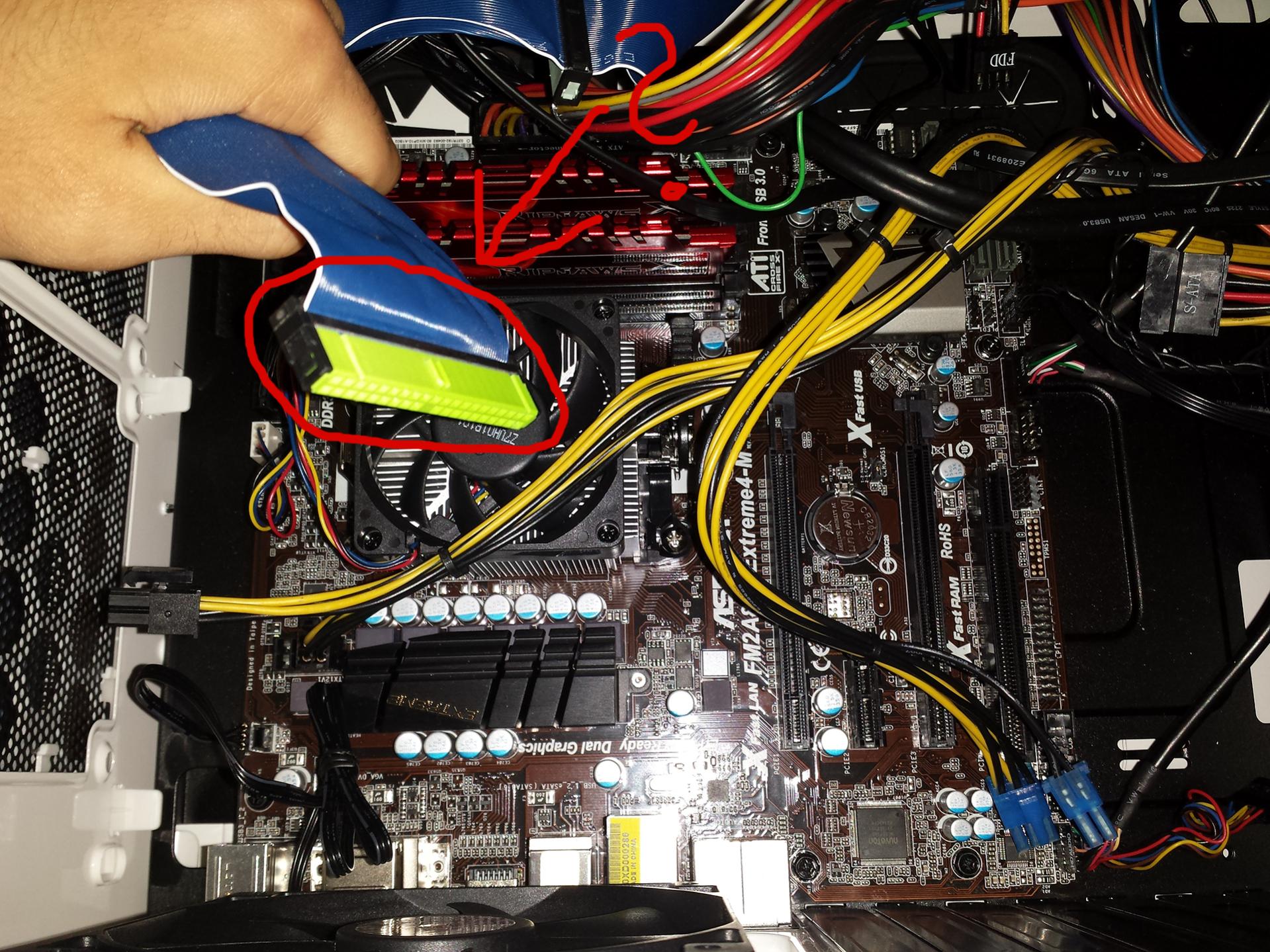

Das sind btw die Kabel, die ich nicht zuordnen konnte. Ich ahne schon das es wahrscheinlich hieran liegt.... =P

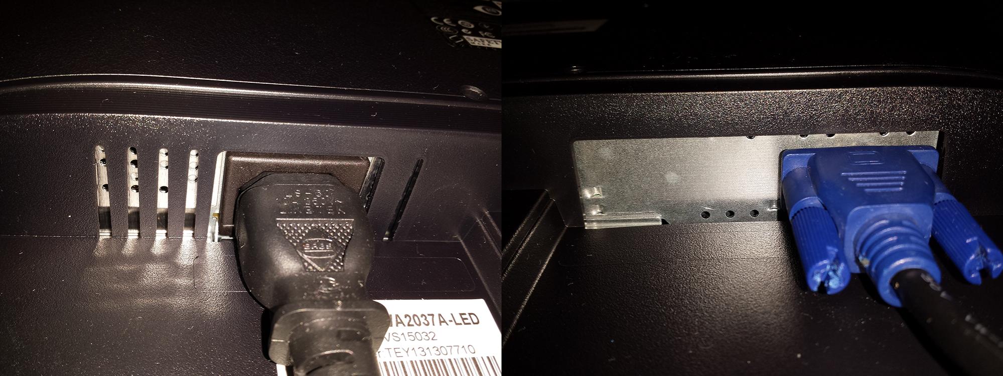

Die 2 einzigen Anschlüsse im Monitor.

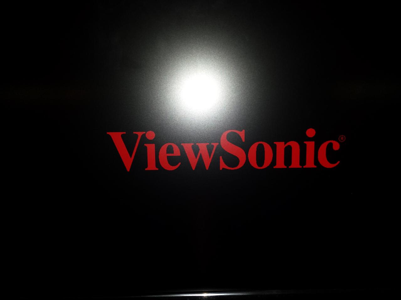

Und hier die "NO SIGNAL" Meldung im Monitor.

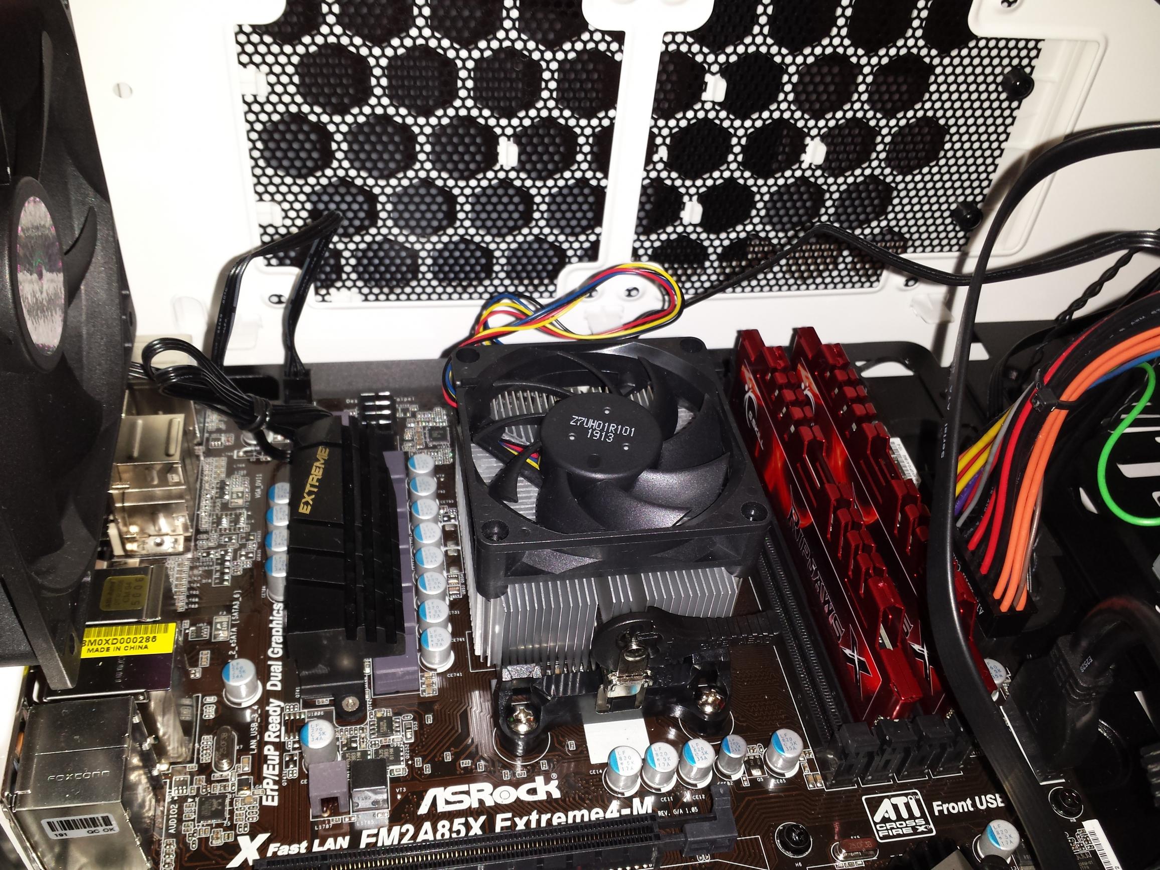

jau jetzt seh ich auch:D... der cpu stecker steckt nicht.
neben der cpu siehst du einen 8-pol steckplatz. dort musst du die cpu-stecker reinstecken, welche du in den einem bild in der hand hälst
Jep
richtig, auf dem Bild 2.jpg hast du oberhalb der CPU den EPS stecker vergessen, einen 8poligen Stecker.
Am Netzteil entweder ein 4+4 oder ein 8-Polstecker. Falls du diesen nicht hast - im Fachhandel gibt es Adapter.
Auf Bild 6.jpg, die beiden linken CPU1 und CPU2 gehören da rein, diese bilden dann den 8polstecker
...die Anderen brauchst du in deinem Fall nicht...
sieht man auf dem ersten bild sehr gut, die beiden CPU stromstecker über dem kühlkörper fehlen ;)

Aber wo wir gerade schon bei dummen Fragen sind, ich merke gerade das mein DVD Laufwerk nicht erkannt wird und mir wahrscheinlich der "richtige" Kabel fehlt, oder sowas in der richtung. Den im Gegensatz zum Laufwerk, ist der ganze Rest des PC's neu, nur den Laufwerk habe ich vom alten PC einfach so übernommen. Ich hoffe das rächt sich jetzt nicht...
Ich zeige mal eben was ich meine:

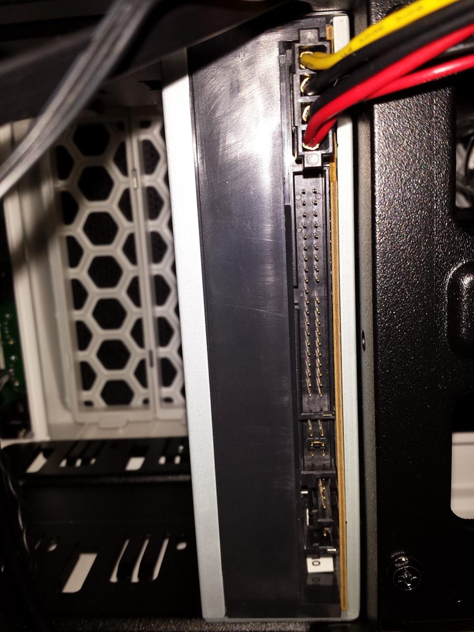

So sieht es derzeit aus, wird natürlich nicht erkannt.

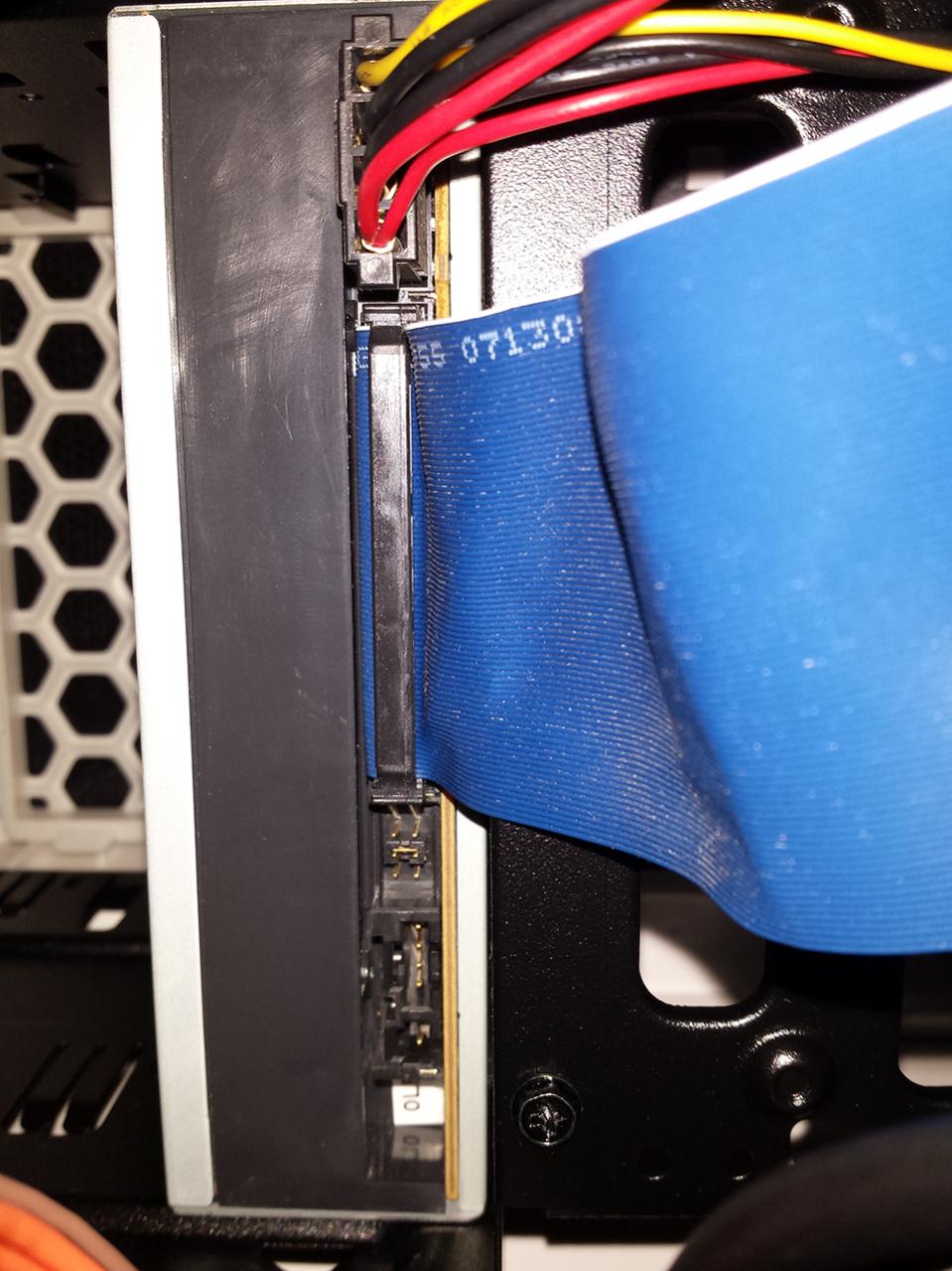

Und so mit dem Kabel der im alten PC steckte. Die Frage ist jetzt nur....
...wo passt der alte Laufwerk-Kabel "hier" im neuen Mainboard wieder rein? Das ich den Anschluss nicht finde sollte wohl wenig überraschen, aber wie sieht's bei euch aus? Ist die Schnittstelle überhaupt da?
Ist ne alte Parallele IDE-Schnittstelle.
Die gibts auf neuen Boards praktisch nicht mehr.
Falls Du das alte Ding noch betreiben möchtest, musste Dir wohl oder übel ein SATA/IDE-Adapter besorgen.
