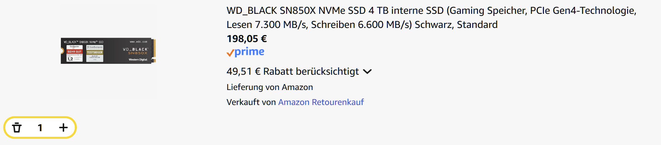

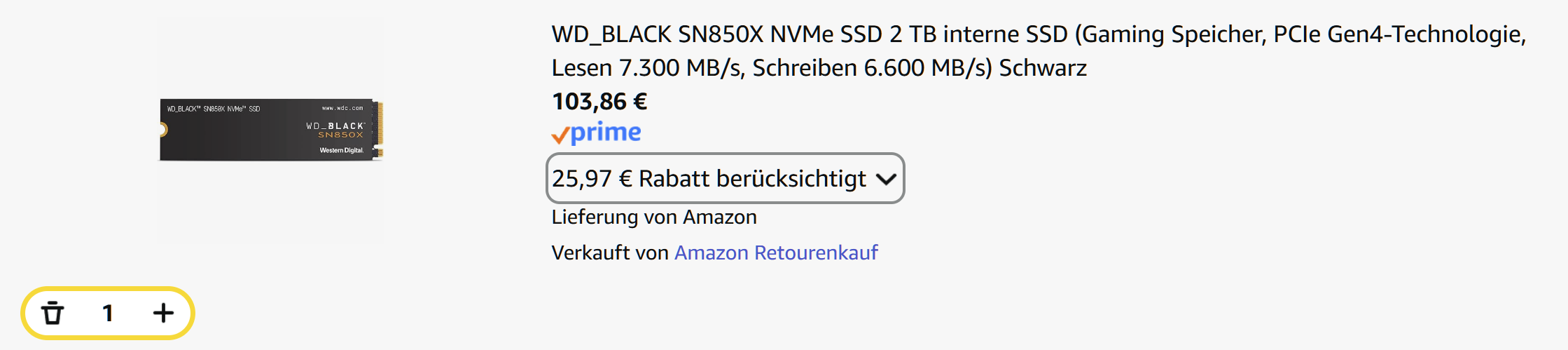

Wie du magst ... allerdings könntest du im Moment die 4 TB Version für unter 200 € bekommen:
Oder die 2 TB für ~100 €:
Beide als "Wie neu" ausgewiesen und wie erwähnt habe ich damit bis jetzt nur gute Erfahrungen gesammelt.
@PCTüftler:
SSD liegt schon seit ein Paar Tagen hier und als ich die bestellt hatte war der Unterschied kleiner. Hab ich jetzt im Zweifel halt Pech gehabt.

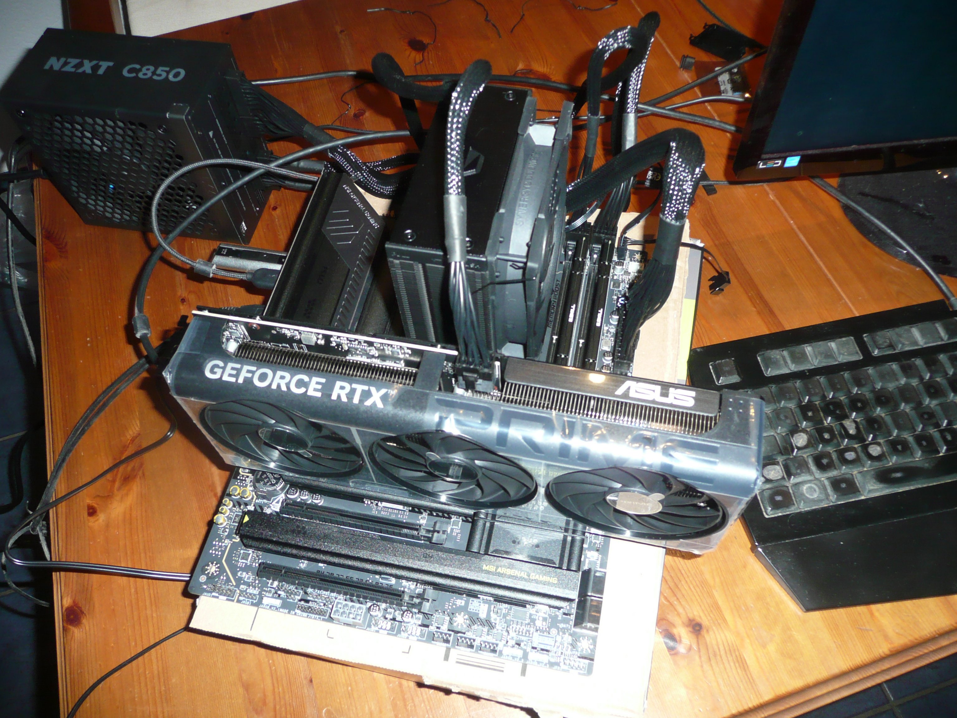

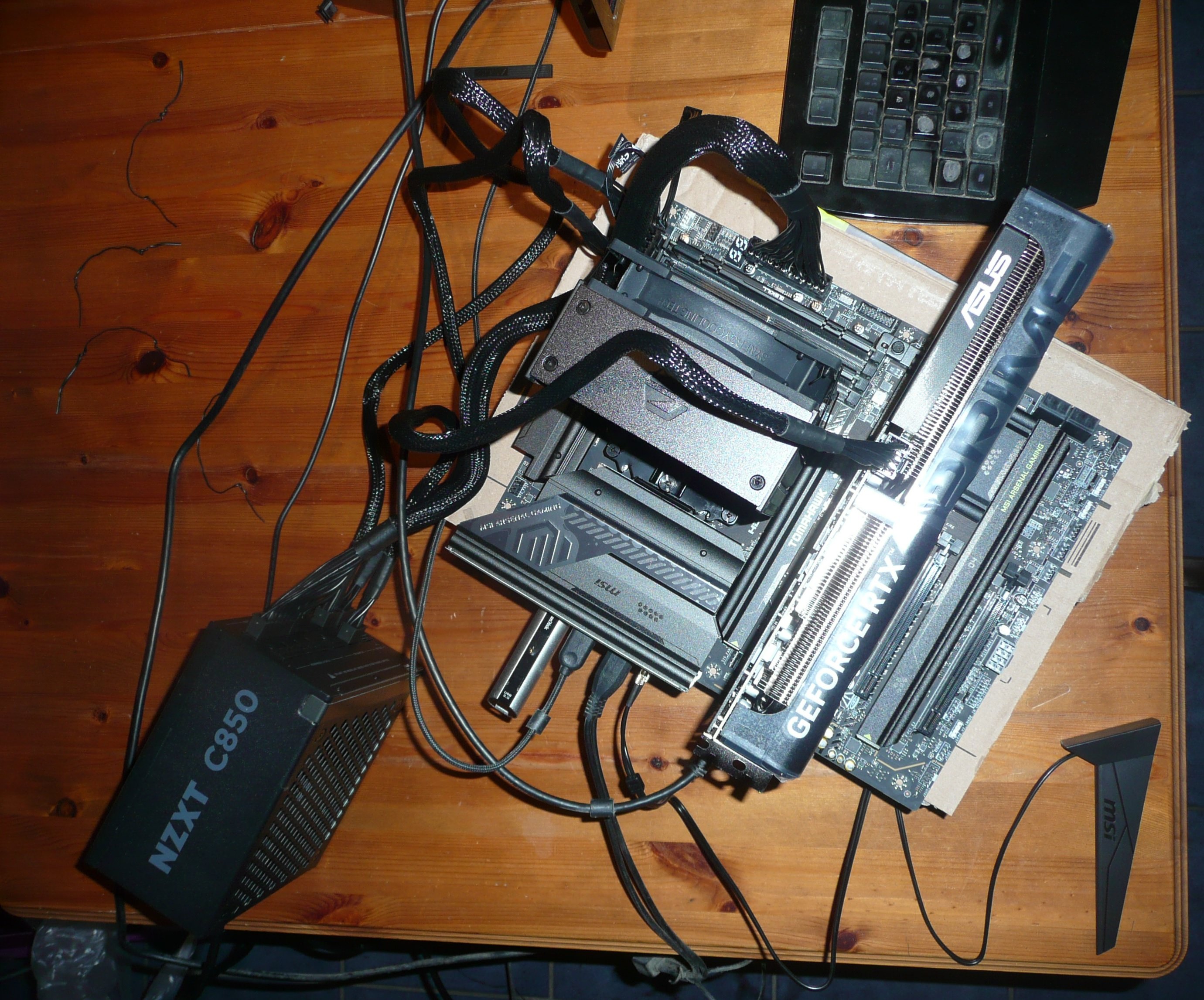

Sooo, ich habe den Thread tatsächlich nicht vergessen. Nach Mindfactory hat dann auch noch die Post reingeschissen und Eines der Pakete auf ne mehrtägige Extratour geschickt. Als das dann am 11.9. ankam passte es bei mir erst nicht und dann habe ich, wie ich es gerne mache, getrödelt. Heute habe ich den Kram dann endlich mal für nen Funktionstest zusammengebastelt:
Erster Test bestanden. Das sauber per MCT auf die SN850X neu installierte Win11 hat dann aber prompt rumgezickt, würde mich jetzt aber vorsichtig optimistisch zeigen es in den Griff bekommen zu haben. Jedenfalls hatte ich mit Win11 jetzt in wenigen Stunden mehr Ärger als mit Win7 und Win10 in über 60000 Stunden. Guter erster Eindruck! Habe für Heute die Schnauze gestrichen voll und bin einfach nur müde, irgendwann in den nächsten Tagen geht es dann weiter.

Vom NZXT C850 ist absolut nichts zu hören, selbst wenn ich mit dem Ohr direkt ans NT gehe. Da kann selbst mein noch aktuelles Straight Power 10 nicht mithalten (auch wenn es keinen praktisch relevanten Unterschied macht). Die Kabel wirken allerdings recht störrisch, kann evtl lustig werden das ins Gehäuse einzubauen, vor Allem CPU. Mal sehen. Ich fluche ja gerne und oft.
Mit aktiviertem XMP fiept das Z890 Tomahawk WIFI im Bereich des RAM, allerdings nur auf weniger als ~20cm wahrnehmbar. Sollte im Gehäuse und unterm Schreibtisch also kein Problem darstellen. Wenn es gar nicht anders geht schalte ich das XMP halt aus und setze den Takt mit JEDEC-Timings auf 5600.
Die Graka fiept ebenfalls leicht, aber auch hier nur auf sehr kurze Distanz wahrnehmbar. FPS limitiere ich auf 60, sollte passen.
Bisher noch keine Lasttests durchgeführt.
Das WLAN in der Küche ist scheisse. Oder es stimmt etwas mit dem WLAN des MBs überhaupt nicht.

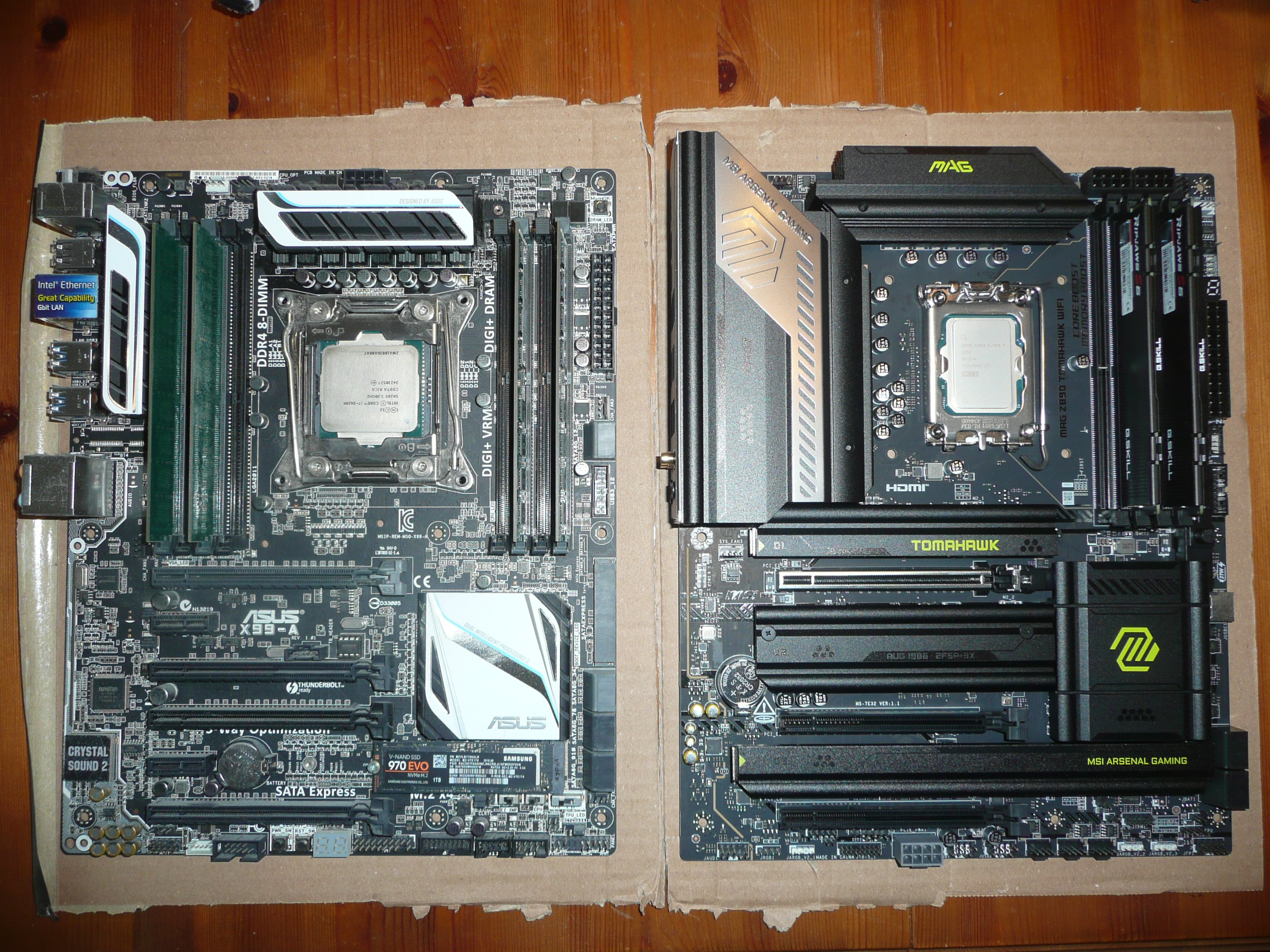

Den Fera 5 hatte ich mir zu Testzwecken gekauft. Wollte was kompaktes, aber auch halbwegs gescheites, das auch auf 2011-3 passt.
Für CPU, MB und RAM habe ich praktisch das exakt gleiche bezahlt wie Ende 2014. CPU jetzt ~50€ günstiger, MB ~50€ teurer, RAM keine 10€ Unterschied. Nur waren es damals 16GB DDR4 2133 und nicht 64GB DDR5 6000. die MX100 512GB war damals ~25€ teurer als die SN850X 2TB jetzt. Da kriegt man Heute echt krass viel mehr fürs Geld.
Damals ASUS-MB und MSI-Graka, jetzt MSI-MB und ASUS-Graka. Passt doch.

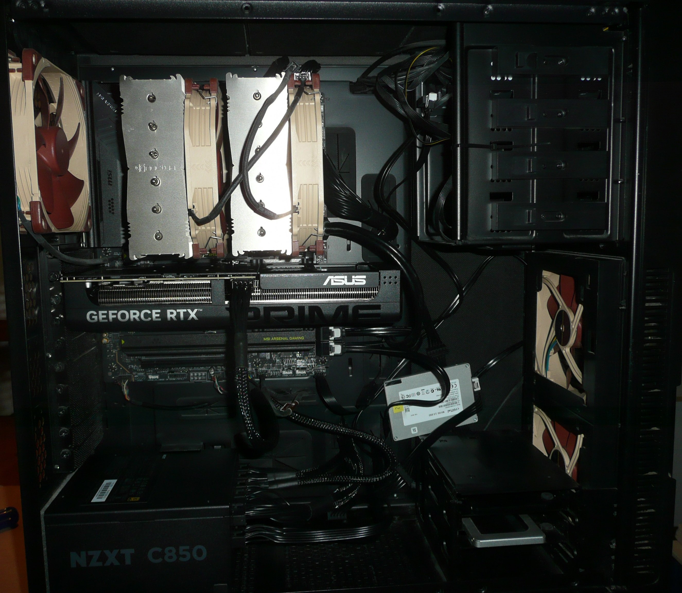

Soo, heute war es dann endlich so weit. Erwähnte ich schon dass ich gerne trödele?
Umbau hat gut geklappt, NT-kabel sind lang genug und nicht so störrisch wie befürchtet (wobei der NT-seitige Doppelstecker des 24pin schon etwas dämlich ausgeführt ist). Natürlich hab ich den CPU-kühler im ersten Anlauf falsch herum montiert, wäre an sich zwar egal weil symmetrisch, aber dann steht der Noctua-schriftzug auf dem Kopf, das geht natürlich nicht. Apropos, hatte hier jetzt doch ne klassische WLP (Hydronaut) verwendet. Hatte zwar auch das Pad bestellt, aber jetzt irgendwie keinen Bock gehabt noch daran rumzuschnibbeln. Dann Alles angeschlossen, gestartet uuuuund... kein Bild. Graka war nicht komplett eingerastet:freak:

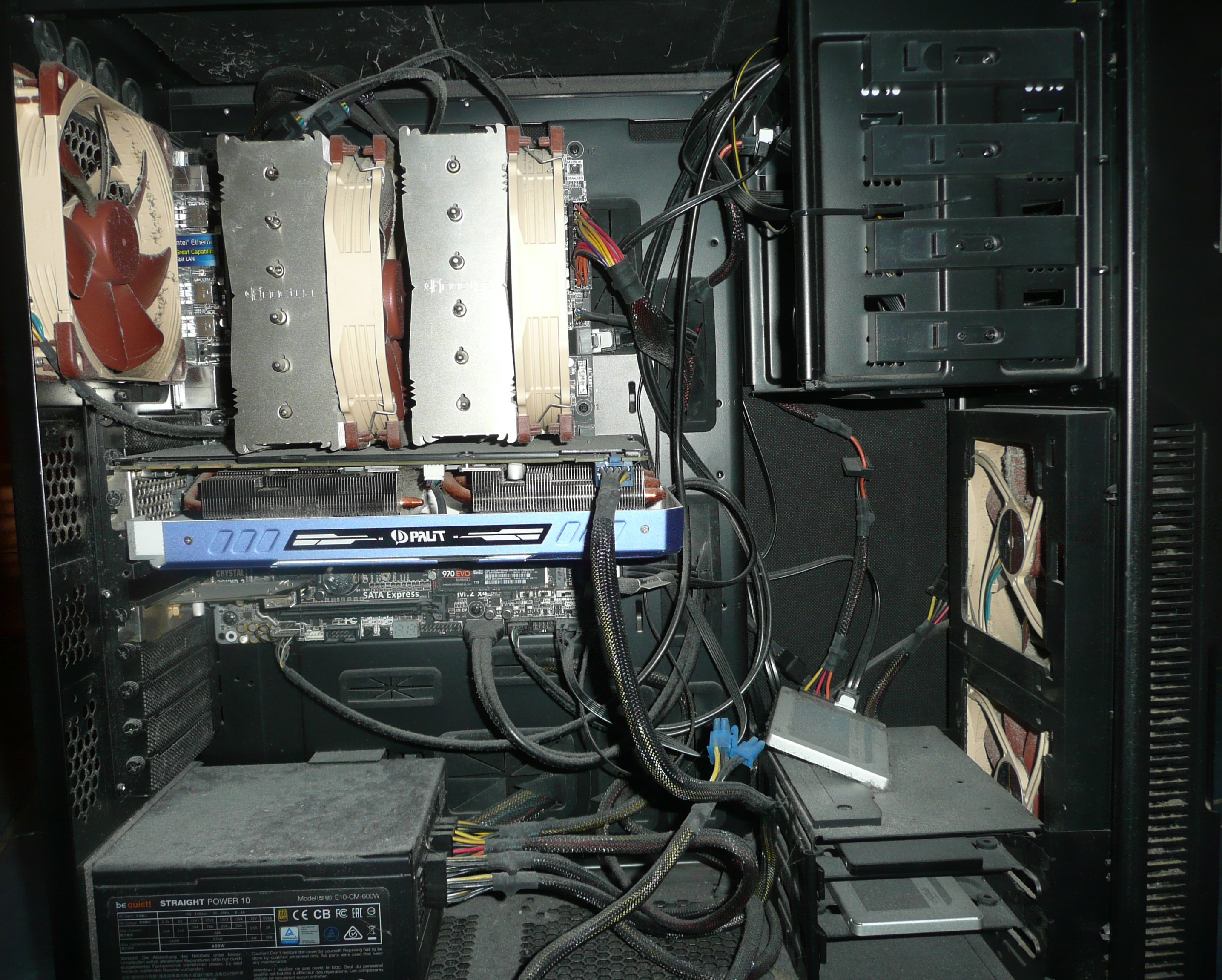

Seit einer Um- und Rückbauaktion Ende 2019 hab ich Noctua NT-H2 auf der CPU; mir kommt es vor als wäre die spürbar schlechter gealtert als die dem NH-D15 beiliegende Noctua NT-H1 die die ersten gut 5 Jahre im Einsatz war
Die NT-H2 war jetzt komplett trocken; die NT-H1 war Ende 2019 noch ziemlich "flüssig".
Vorher
Ja, staubig, ich weiß.

Warum habe ich die CPU-Lüfter jetzt eigentlich mit dem Kabel nach oben montiert? Auch egal.
Hatte schon wieder vergessen wie groß die 2011-3-CPUs sind.
Erster Last-Test wird gleich mit ner Runde Warframe erfolgen.

Das alte System lief in nicht ganz 11 jahren (am 18.10.2014 in Betrieb genommen) insgesamt gut 56800 Stunden. Gar nicht mal so wenig...
Fairerweise ist ja auch HEDT vs normale Consumer Plattform.

Wäre sicher nen Versuch wert gewesen, aber ist jetzt auch egal, der Rechner stand nur für den Funktionstest in der Küche; wollte den weder auf Teppich noch im Bad noch im Flur auf dem Boden zusammenbauen:D
