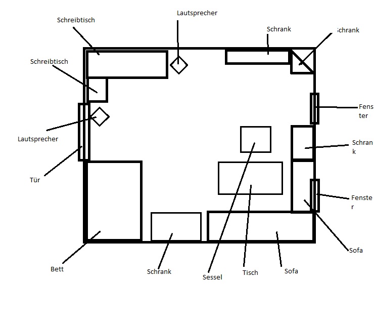

Ich suche einen Subwoofer für mein Zimmer. Hier seht ihr mal einen EXTREMS groben Umriss ohne Maße, wo ich aber versucht habe alles einzuzeichnen, was in diesem Zimmer steht. das Zimmer ist von Tür bis Fenster ca. 5,7m lang und ca. 5,2m breit, also relativ quadratisch.

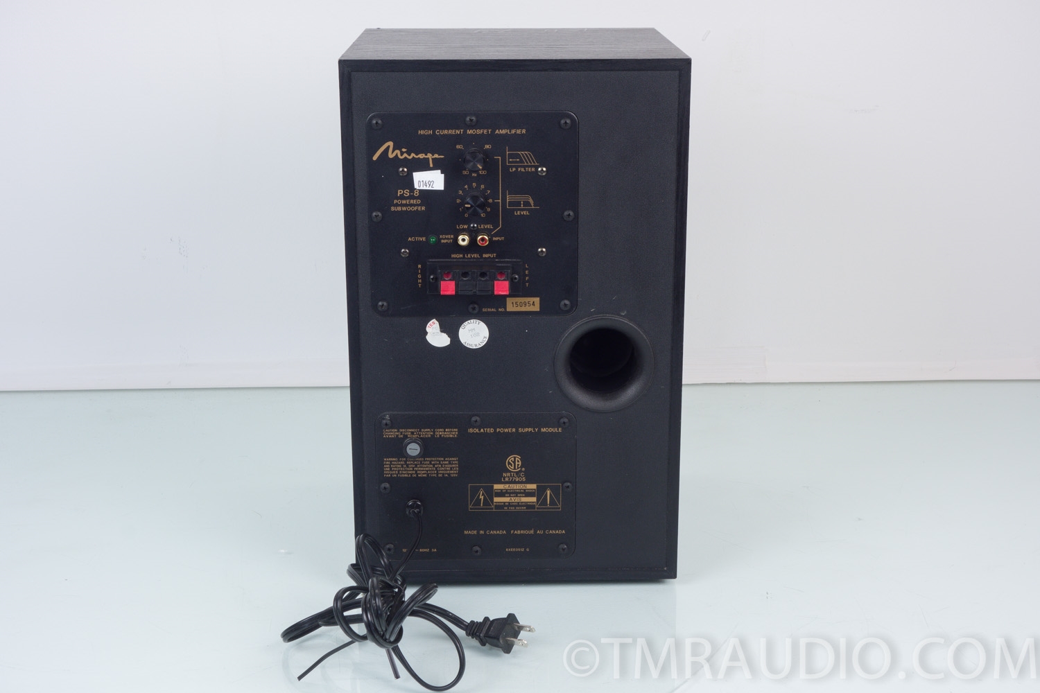

Einen Yamaha AX-10 Verstärker, ein paar Arcus TM89 und einen Mirage PS-8. Aber besonders bei Filmen fehlt mir dann doch oftmals der RUMMS. Was ich jetzt bemerkt habe ist Folgendes: Am Schreibtisch, quasi wenn ich zwischen den Lautsprechern sitze und der Subwoofer unter dem Tisch steht, dröhnt es bis zum Abwinken. Sobald ich aufstehe, ist der Bass schon DEUTLICH schwächer, gehe ich jetzt noch ca. in die Mitte des Raumes ist so gut wie nichts mehr vorhanden und auf dem Sofa, wo es EIGENTLICH ankommen soll, erst recht nichts mehr.

Ein neuer Subwoofer wäre die völlig falsche Herangehensweise. Denn dein Problem ist nicht, dass dein Sub zu wenig Power hat, sondern dass der Sub einfach an der falschen Stelle steht. Und wie bekommt man heraus wo der Subwoofer stehen sollte?
Man stellt den Subwoofer zunächst dahin wo man den besten Bass haben möchte, also da wo momentan dein Sofa steht. Nun spielst du einen Film mit möglichst tieffrequendem Inhalt ab und gehst durch dein Zimmer und prüfst wo der Bass nun am Besten ist.
Da wo dies zutrifft, ist der beste Platz um deinen Subwoofer abzustellen, damit du am Platz deines Sofas den besten Bass hast. Leider sind das meist Positionen, wo ein Subwoofer normalerweise nicht abgestellt wird (mitten im Raum zum Beispiel, oder gegenüber deines AV-Receivers usw.).

als erstes würde ich mal überlegen den Raum grundsätzlich umzubauen. Ich weiß das du das nicht hören möchtest, die Aufstellung ist aber katastrophal. Für die Beschallung am Schreibtisch ist das ganze gleich komplett unbrauchbar.

Beispielsweise auf einer Party, wenn alle Leute auf dem Sofa sitzen und mal neue Musik angemacht wird, fällt es extrem auf. Umstellen ist nunmal leider absolut nicht möglich.
Und leider bin ich schon im Raum umher gelaufen während der Subwoofer auf Sofaposition stand, entweder kam Gedröhne oder nichts.
Dann experimentiere zunächst mit der Aufstellung des vorhandenen Subwoofers.

Also der PS-8 ist jetzt nicht die sinnvollste Ergänzung zu den TM89, dass weißt du aber.

Den PS8 hab ich nur als Übergangslösung vom Dachboden meines Vaters bekommen, für seine Größe kann er Krach machen, aber weder sauber noch sonderlich tief, ja.

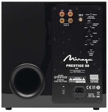

Leider hast du an diesem Sub auch keinen Phase-Regler um den Sub an die Arcus anpassen zu können. Ein besserer Sub mit mehr Einstellmöglichkeiten und ggf. High-Level Ein- und Ausgängen könnte schon was bringen.
Noch ne ergänzende Frage, welchen Sub hast du denn? Ich habe mehrere gefunden.
Welcher von den zweien ist es denn?

Und mein Subwoofer ist der erste. Es scheint aber bei meinem Subwoofer auch den Filter zerlegt zu haben, jedenfalls spielte er die letzten paar Std nicht mehr nur tiefe Töne sondern teilweise auch schon Gitarren mit, weswegen ich dachte ein neuer Sub könnte Abhilfe schaffen.
Wo steht denn der LP-Filter?
Er muss nicht defekt sein um auch Gitarren hörbar abzubilden. Der Filter wirkt mit 18dB/Oktave (Herstellerangabe). Hier reicht (für das Problem) eine recht hohe Trennung und oder raumgain, weiterhin - der tiefste Grundton (E-Saite) einer "normal" gestimmten Gitarre liegt bei etwa 80Hz. Ein E-Bass geht selbsterklärend tiefer.
Selbst wenn der Sub bei 50Hz getrennt ist, kann der ortbar sein, Gitarrenklänge übertragen. Da nicht nur die Trennfrequenz, sondern auch die Filterflanke entscheidend ist. Dazu noch die Raumakustik/Aufstellung, Bass-Peaks die dadurch erzeugt werden, falsches Einpegeln... usw. usf.
