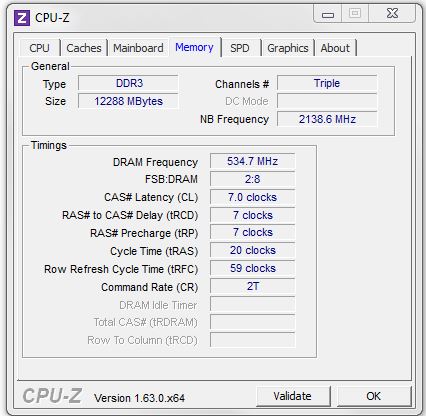

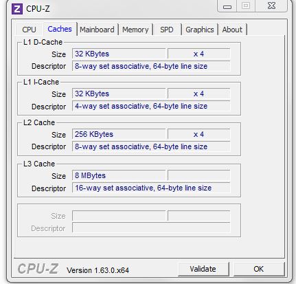

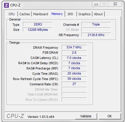

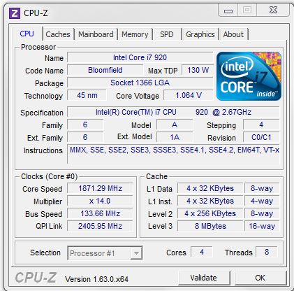

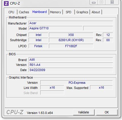

Hier die Screenshots aus CPU-Z.

Ok, auch wenn der i7 schon überholt ist, sind dir keine Grenzen gesetzt.

@Prozessor: der ist sicher nicht der Neueste, aber einerseits kann ich mir nicht vorstellen dass er bei heutigen Spielen häufiger ins CPU-Limit rennt und andererseits bietet dir das Acer-BIOS ja vielleicht grundlegende Optionen zum übertakten? Auch wenn du nicht der Crack bist, bei Google findest du viele Anleitungen.
