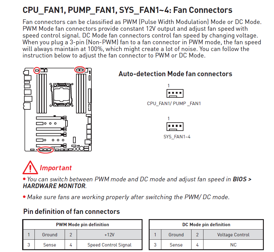

@modena.ch Klingt logisch. Ich hab ja auf meinem Mainboard auch einen Pumpenanschluss. Allerdings müsste man dem Bios da wohl erst zu verstehen geben, dass der genutzt werden soll, denn es kam im Standardbetrieb dort kein Strom an.

Wie schon geschrieben, so ein Lüfter/Pumpenanschluss steuert die Pumpe normal über Spannung (also DC Einstellung) aber auch mit der PWM Einstellung muss das funktionieren, da sollte die Pumpe dann einfach immer auf Vollgas laufen. Dazu gibts noch eine automatische Erkennung des Anschlusses. Und viel mehr kann man da nicht einstellen.
