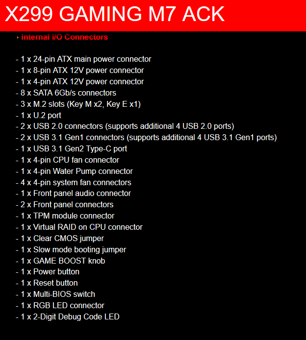

Jetzt habe ich aber gesehen, dass mein etwas mehr als ein Jahr altes Board (MSI X299 Gaming M7 ACK) einen extra Lüfteranschluss mit der Bezeichnung "Pump_Fan" besitzt. Mein vorheriges Board hatte das nicht, außerdem hat man mir mal empfohlen, Pumpen aufgrund des höheren Strombedarfs immer direkt ans Netzteil zu packen.
Laut Anleitung schafft der Pump Fan Stecker am Board bis zu 2 A, deutlich mehr als die Pumpe laut Datenblatt brauchen soll. Ich dachte damit könnte ich prüfen, ob die Pumpe noch die nötige Drehzahl erreicht.

Das mag man bei der Bezeichnung vielleicht denken. Mir wurde auch schon gesagt, dass das bei anderen Herstellern eindeutiger ist (da heisst das dann "AiO-Pump" oder sonst was).
Sowohl Tests des Mainboards, als auch das offizielle Datenblatt auf der Webseite sagen aber explizit, dass ein Anschluss für eine Wasserpumpe UND für einen CPU Lüfter vorhanden ist.
Gemäß des Ausschlussverfahrens kann das nur dieser Anschluss sein.

zu 2. eben, und anhand des Ausschlussverfahrens kann das nur dieser "Pump_Fan" sein. Ich bin eben nochmal das Board Layout durchgegangen, da ist einfach kein weiterer passender Anschluss, von den anliegenden Stromdaten ganz zu schweigen.
Pump Fan scheint schon der richtige Anschluss zu sein.

wie schon zuvor gesagt, es geht aus der Anleitung nicht gut hervor. In einschlägigen Foren überwiegt aber die Meinung, man könne hier eine Pumpe anschließen, auch ohne externe Stromversorgung. Dafür spricht auch, dass dieser Anschluss deutlich mehr Ampere aushalten kann. Wäre er nur zur Steuerung wäre dies doch unnötig oder seh ich das völlig falsch?
