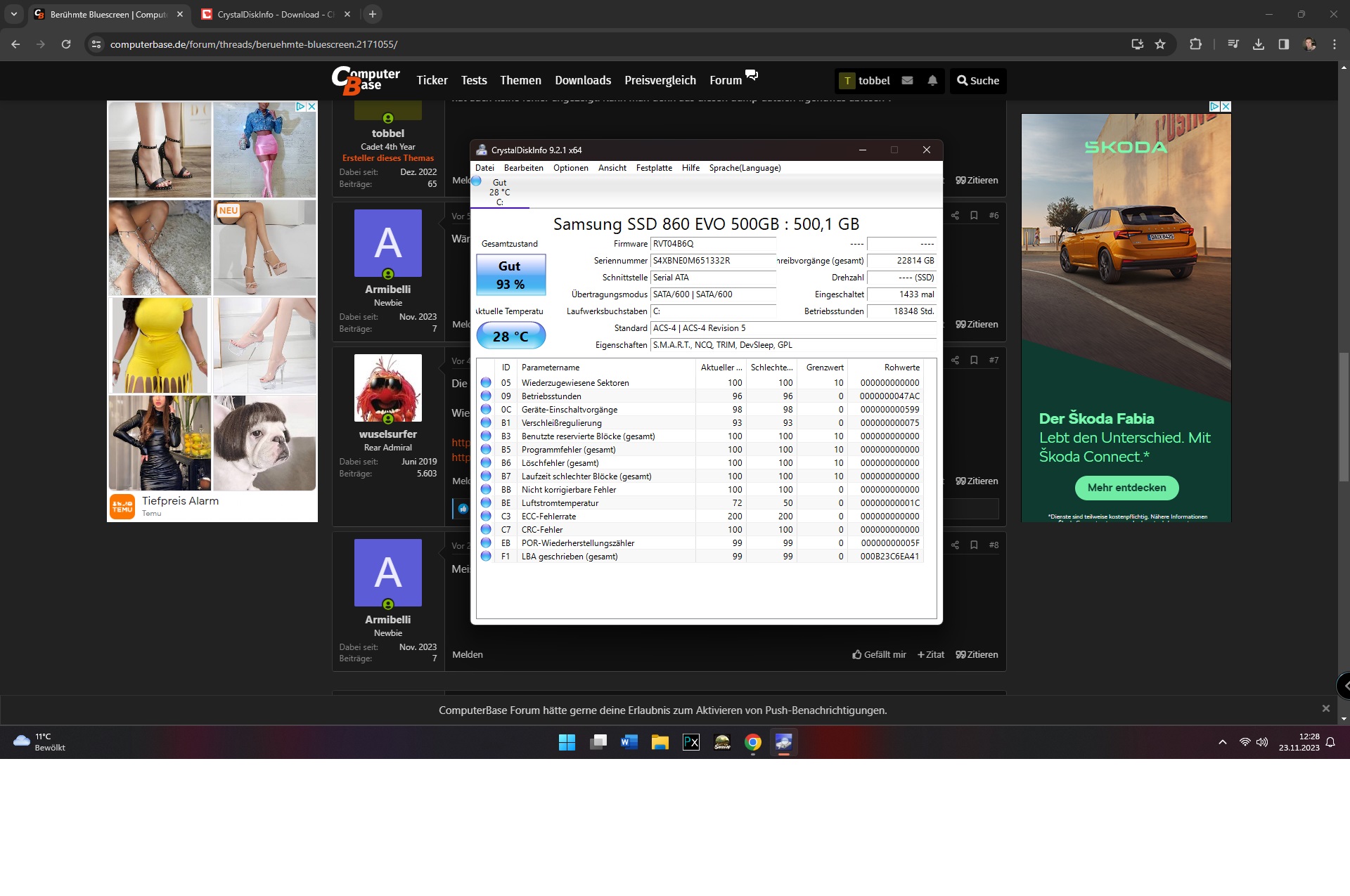

Ich hab den schon mal über nacht laufen lassen. Da ist allerdings kein fehler aufgetreten. Dieses speicherdiagnosetool hat auch keine fehler angezeigt. Kann man denn aus diesen dump dateien irgendwas ablesen ?
Nö, das Dateisystem ist der Fehler bei 0x0000000A und 0x0000004E.
PFN-LIST-CORRUPT ist ein eindeutiger Dateisystemfehler.
CBecker schrieb:
