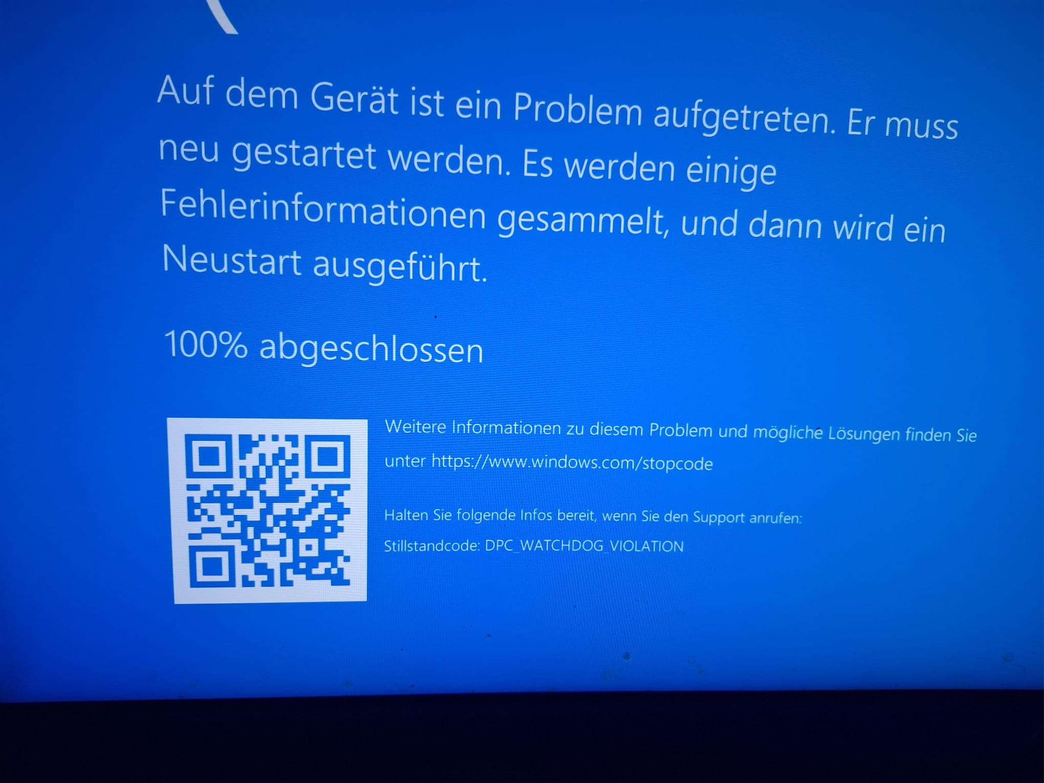

Hallo ich habe hier leider wieder ein Problem mit einem PC und weiß nicht weiter
Dieser stürzt ständig auf verschiedene arten ab bis zu 20x am Tag, aber kommt nicht wenn ein Spiel gespielt wird oder Last anliegt also im Leerlauf
Entweder friert die Maus ein und Mann kann den PC nur per Powerknopf abschalten
Dann sind Neustarts dabei also Er startet einfach neu
Manchmal kommt ein Bluescreen mit Watchdog Violation oder so ähnlich
Bios Update, Treiber aktualisiert und gestern sogar komplett neu aufgesetzt mit Windows 11
Bei der Installation von Windows 11 gabs auch wieder einen freeze

Gimli2k schrieb:
Die Defaults im BIOS geladen und gespeichert?
https://www.computerbase.de/downloads/systemtools/festplatten/crystaldiskinfo/
Wie geht es deinen Datenträgern?
In der Konsole mal sfc /scannow ausführen.
https://www.computerbase.de/downloads/systemtools/memtest86/
Ein Memtest schadet auch nicht, an die Arbeit bitte, Ergebnisse bitte hier posten.
Läuft der Arbeitsspeicher mit den maximalen 3200 MT/s?
Gimli2k schrieb:
Dazu könnte man im BIOS alle C-States der CPU mal deaktivieren.
Wie viele RAM-Module und in welchen Slots eingesetzt?
Welche Kühllösung hast du für die CPU?

MSI B450 und X570 Mainboards haben alle Probleme mit dem USB Controller.
Also die hinteren USB Ports abstecken und nach Möglichkeit vorne oder über Adapter oder via BT Maus/Tastatur testen.
RAM checken.
Klingt fast bisschen nach Zen3-Problem. Man könnte mit dem Deaktivieren der Global-/DF C-States anfangen.

@TE
Wie bereits angemerkt wurde, mal RAM ohne EXPO/XMP Profile testen, danach Module einzeln in den RAM Bänken A2/B2 testen. Bei keine Änderung eventuell mal mit Memtest hier prüfen lassen. Um wieviele Module bzw. um welchen RAM handelt es sich eigentlich? Dazu steht nix im Eingangspost.

Wollte mal ein update geben Bilder bekomme ich leider nicht vom Aufbau scheint wohl recht dreckig zu sein das System
Aber er läuft zum Teil wieder
Ein RAM Riegel war auf jeden Fall defekt seitdem der ausgebaut ist hat er wieder ein Bild und anscheinend auch keine Neustarts mehr
Aber er sagt jetzt das er 3 RAM Riegel verbaut mit je 16GB und es werden nur 24GB angezeigt
Kann das sein? Wenn er nur einen RAM Riegel in den Port A2 steckt mit 16GB wird wohl nur 8GB angezeigt
Ist leider schlecht zu helfen ohne richtige Bilder ^^
Er sollte clear cmos machen und ddn ram wieder einbauen auf standard jedec 2400 laufen lassen
